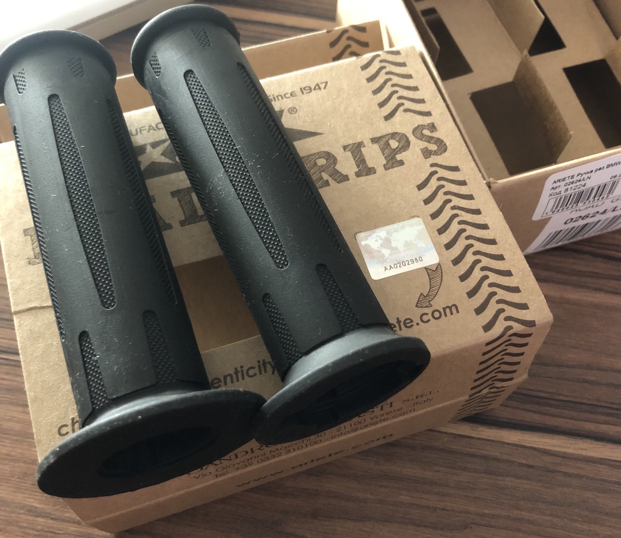

3522E4B7-6A66-47AD-B353-B100BE3811D7.jpeg Посмотреть вложение 85179 Добрый день. Купил такие ручки в Мр Мото, говорят от наших мотоциклом. , на моем совсем стертые. В этих ручках нет нагревательного элемента. Можно ли их заменить сохранив нагревательный элемент от старых или нужно родные заказывать? Я на гусе воздушном помню заказывал оригинальные с проводами системы обогрева.

Конечно! Снимаешь грузики руля, старую резинку снимать острым ножичком, разрезая. Новую натягиваешь и вуаля! Совет: при натягивании новой внутри лаком для волос. Работает как фиксатор.

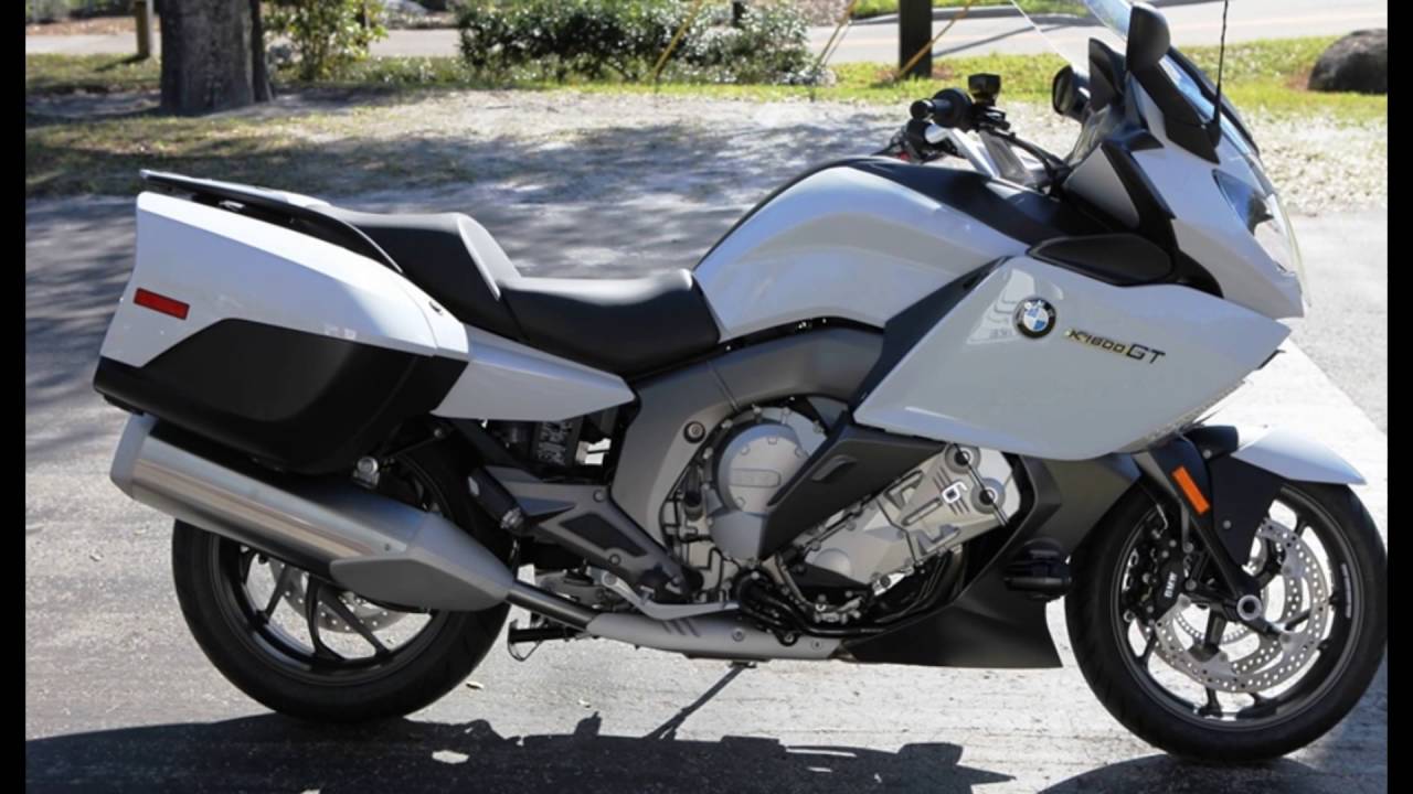

А вот еще вопрос, Увидел тут фотки белой GT и люто мне захотелось так гантелю перетянуть.
А может быть есть готовые пленочные киты, типа таких? И еще, почему на некотрых GTL есть накладки на раму, а на некоторых нет, если есть - можно ли снять?

Купил такой же комплект в mr.moto. Ждёт своего часа. А тем временем, нагревательный элемент уже подглядывает через старую резинку...
Удалось заменить грипсы по этой инструкции?
С какими трудностями пришлось столкнуться в процессе?

Грипсы старые снимать аккуратно с ножиком канцелярским не повредив нагревательным элемент. Новые грипсы сажать на лак для волос, иначе будет прокручиваться левая ручка. Я сначала так натянул, но с лаком для волос будет в сотни раз проще и потом не прокручиваются. Потом переделывал...
