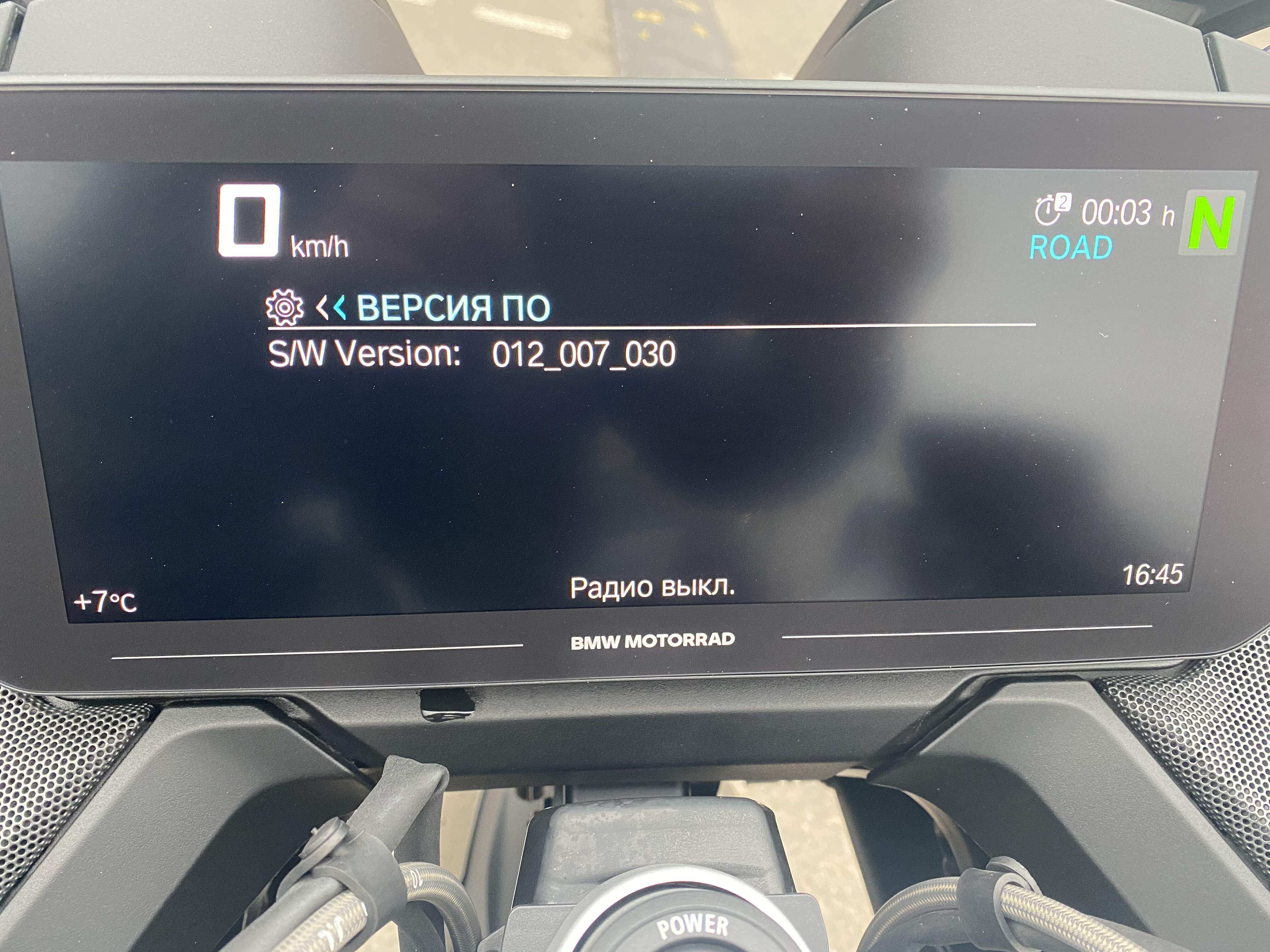

В воскресенье поеду на перешивку мота, посмотрим чего они наисправляли. Сейчас SW 011-007-035
Since a few days there is a update for the Connectivity/TFT display (vehicle software) available which will improve the stability of the Bluetooth connections and remedy some other bugs. For this reason we would ask you to contact your mentoring BMW Motorrad dealer. He will be able to update the vehicle software of your BMW R 1250 RT to version 012.007.030 (ISTA version 4.31.16. The I-Level for BMW R 1250 RT is 21.07.520).
Вон чего обещают…

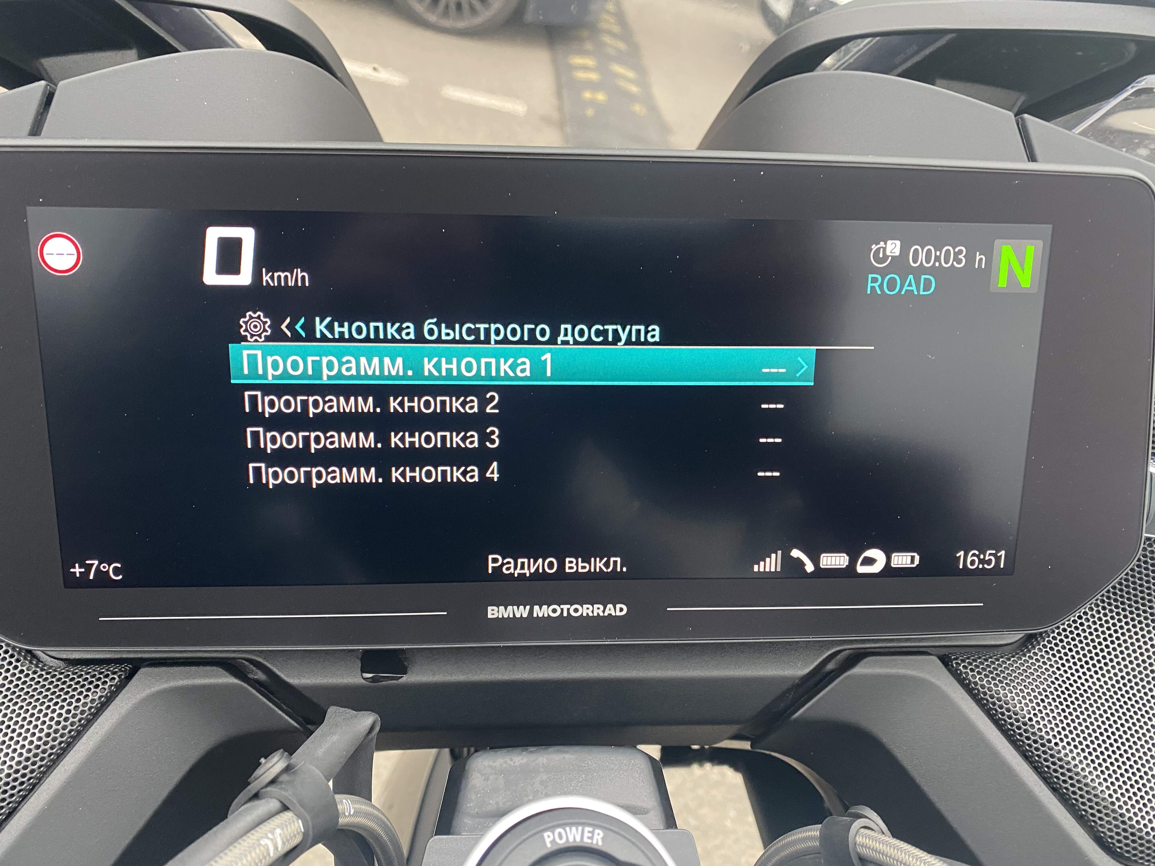

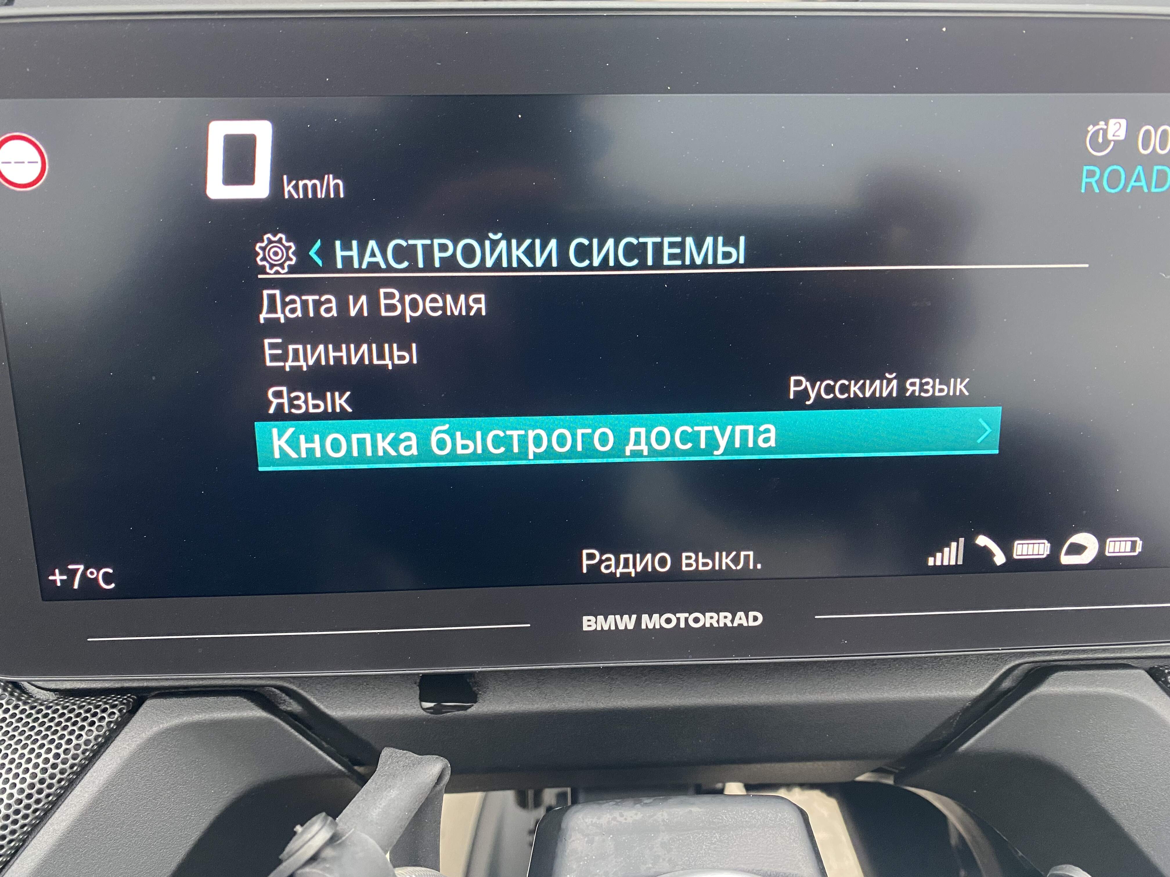

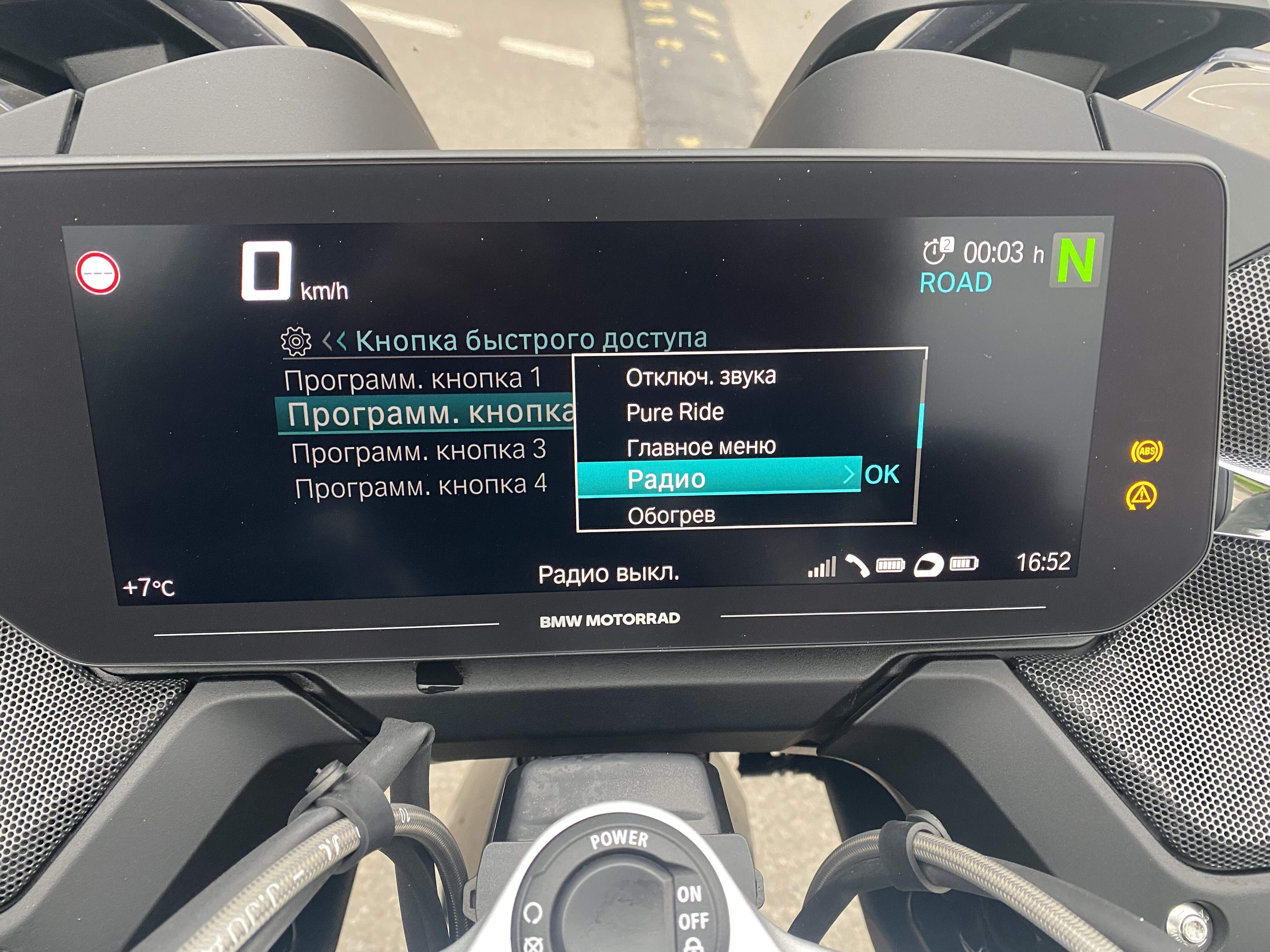

Сегодня забрал мотик с прошивки обновлённого ПО, как писал выше. Похоже починили всё, и даже больше.
Теперь на четыре кнопки можно назначить любую функцию из списка в настройках мотоцикла. Стрим яндекс музыки и радио играет без остановки. Появилось отображение трафика на связке TFT+IOS. Бонусом заработала четвёртая кнопка на гарнитуре KomV3 для Систем 7, она вызывает Сири, можно её попросить позвонить кому надо не ковыряясь в планшете. Очень удобно. При этом карта не вешается после звонка и состояние экрана возвращается в состояние «до звонка», а не остаётся в меню телефона.

Вчера посетил Автодом с целью обновления прошивки. Имейте ввиду услуга платная. Стоит 4500.
После обновления, на кнопки можно назначить функцию из списка предложенных. Например можно обогрев ручек отдельно и отдельно подогрев сидения(включается нажатием на максимальный режим, уменьшение интенсивности режима обогрева опять нажатием без необходимости подтверждения).

Для тех кто не юзает штатную нави - обновка актуальная если хотите повесить какую нибудь функцию на быструю кнопку. В других случаях бесполезная. И не понимаю почему на платной основе.
