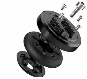

Планирую прикупить антивибрационный модуль SP connect, посмотрим, что из себя представляет. а советов типа "отдельный телефон" - ну бред же, столько гемора с этим вторым телепоном

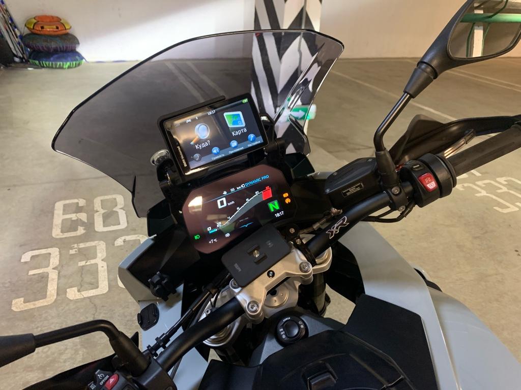

Я давно собираюсь купить этот модуль, но никак не могу понять, станет ли на него башмак для беспроводной зарядки. Может кто в курсе?
Вот он на руле

судя по конструкции, несовместимы крепления. Если только на зарядке нет обратного крепежа, как будто крепишь телефон

Ну вот меня это тоже смущает. Вечером схожу к мотику, гляну точно, какой там интерфейс на башмаке

Встанет. Все продумано

Не поленился сходил в машину посмотрел. На блоке беспроводной зарядки такой же разъем как на чехле, только защелкивается не поворотом а винтом. Антивибрационный модуль ставится вместо основной шайбы крепежа на руле. Все подойдет.

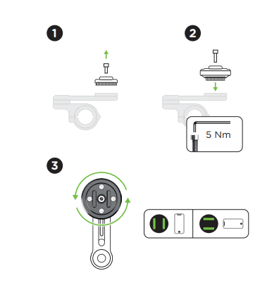

Как? На схеме пять болтов - на башмаке один. Одним центральным что ли прикручивается?
На платформу крепится только центральным болтом. Как и обычный крепеж. 4 боковых это сама антивибрационная конструкция.
Вырезка из мануала

Все понятно теперь, зарядник крепится так же, как крепится телефон )
я то думал, там прикручивать надо..
Так что без проблем можно этот бутерброд сделать.
з.ы. есть отзывы, что на 11 про камера таки жива с этим антивибрационным демпфером
