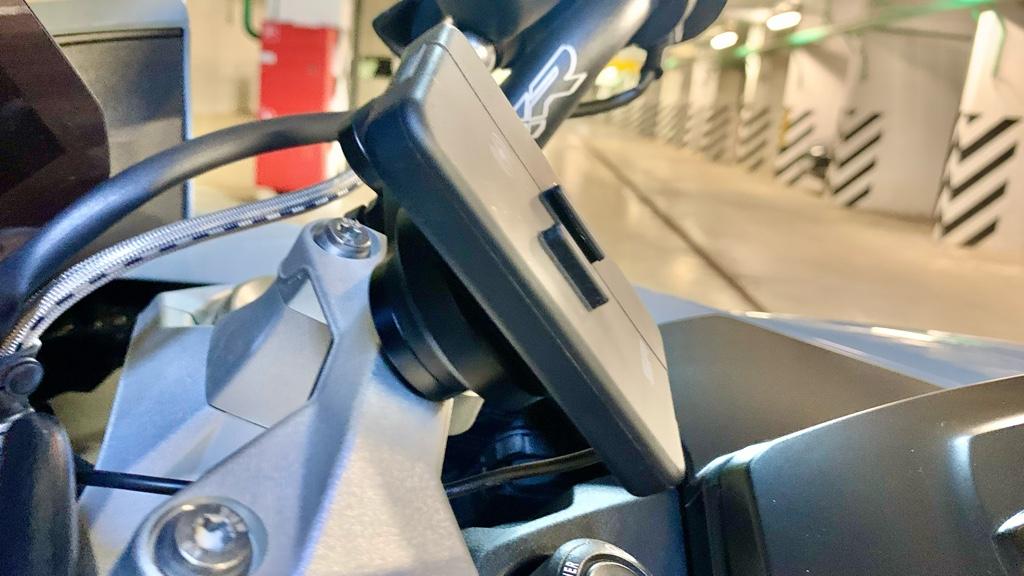

а почему это стремное крепление взял? есть же более эргономичный вариант с болтом М8
Так тут же вроде не хомуты а на болтах? У меня такое же стоит. Отлично смотрится.
https://clamppro.ru/catalog/moto_mount_pro_kreplenie_dlya_mototsikla/
Главное вопрос снят. Модуль ставится и на него возможно установить площадку с зарядкой. В моем случае осталось дождаться этот чудо провод для возможности зарядки 12 огрызка.
Вопрос только поможет ли ))))

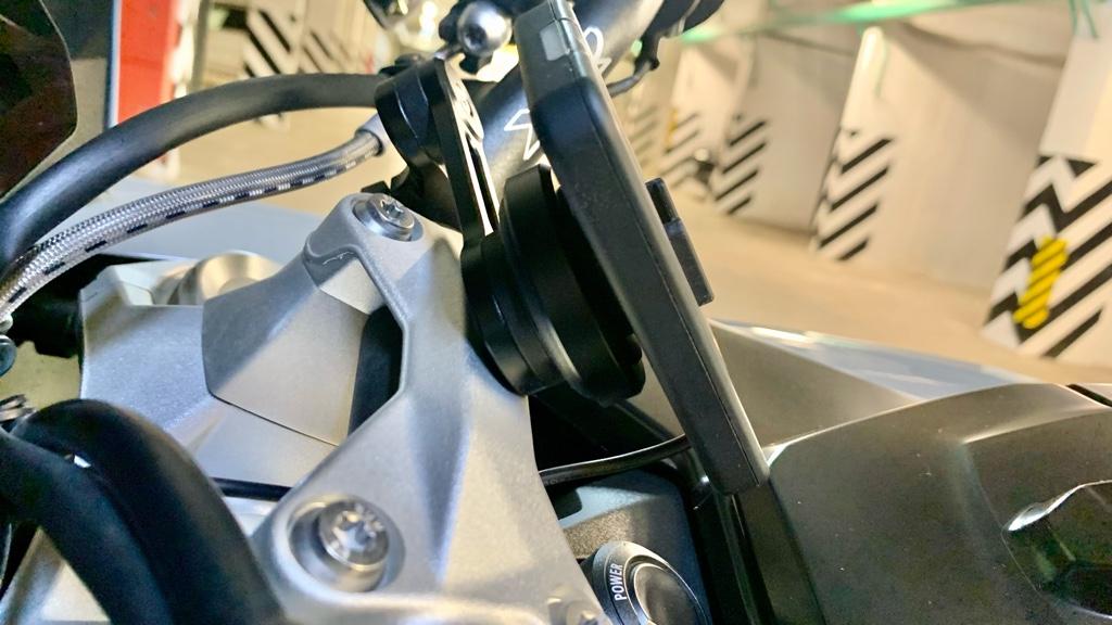

Всё встало как родное. Убрал старую площадку под зарядным башмаком и поставил вибро модуль. Прикрутил всё на место болтиком большей длины, который шел в комплекте.
Прикрутил уже дома, поэтому затестить в боевых условиях пока не успел. Но сама конструкция приобрела мягкость, что должно положительно сказаться на уровне вибраций. Наверно… [emoji1]
Ну как успехи?

Друзья. Месяц езды - полет нормальный. 12 PRO жив и работает в штатном режиме
