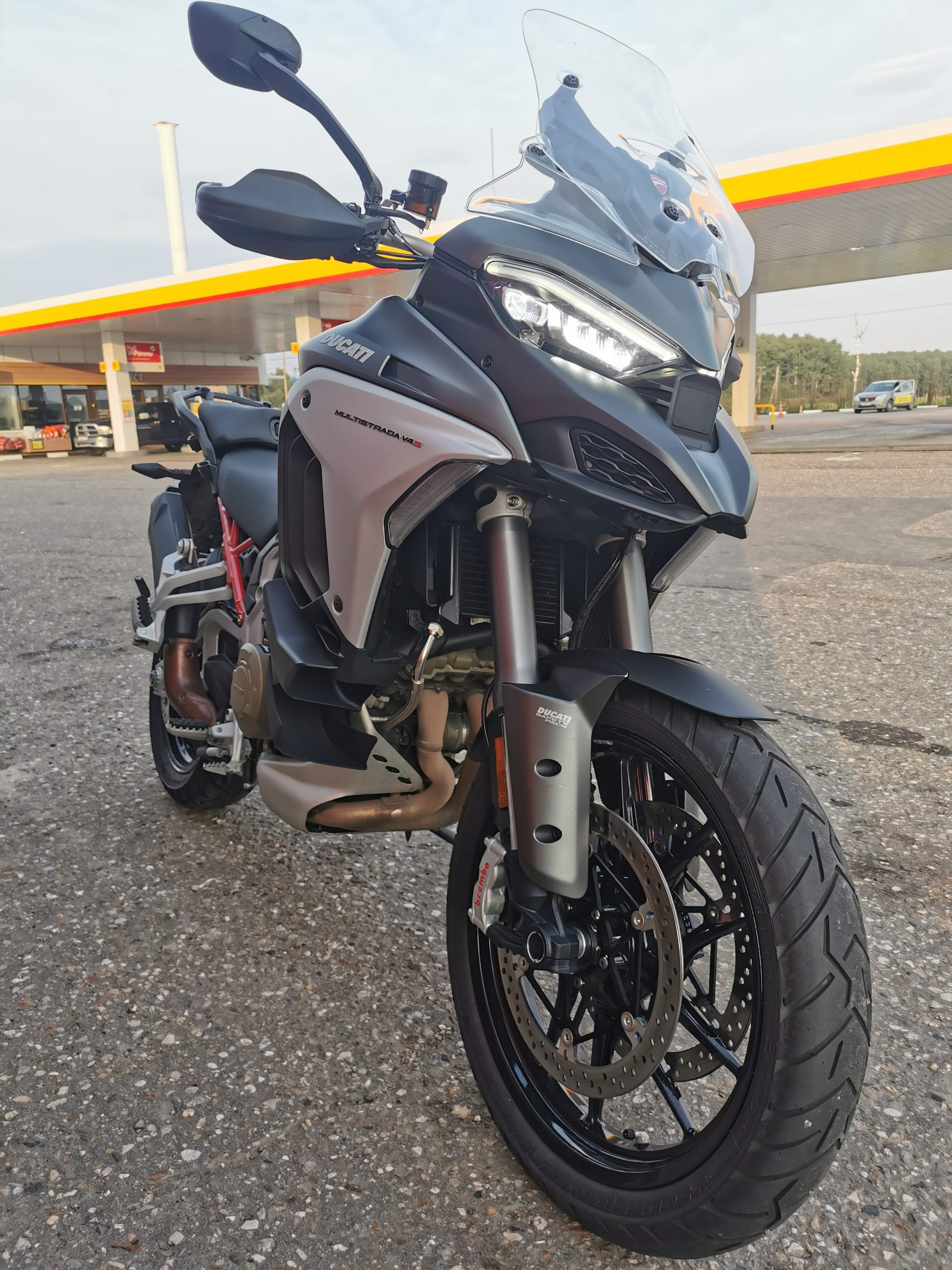

Вчера катал S версию.
Много хороших вчепятлений. О многом уже писали. Всё ниже сугубо ИМХО.
По сравнению с KTM 1290 SAS (всё в режиме спорт и на максимальных скоростях):
- управляемость легче,
- посадка приятнее/удобнее,
- склонность к воблингу не замечена,
- вибраций меньше,
- сцепление жёстче,
- подвеска на малых скоростях - более/менее, на высоких - тупо дубовая,
- квик и тормоза +/- также,
- максималка 260 ( у KTM + 10 ),
НО МЛЯ РАСХОД ........ 17 л на 140 км ( в моём обычном режиме )

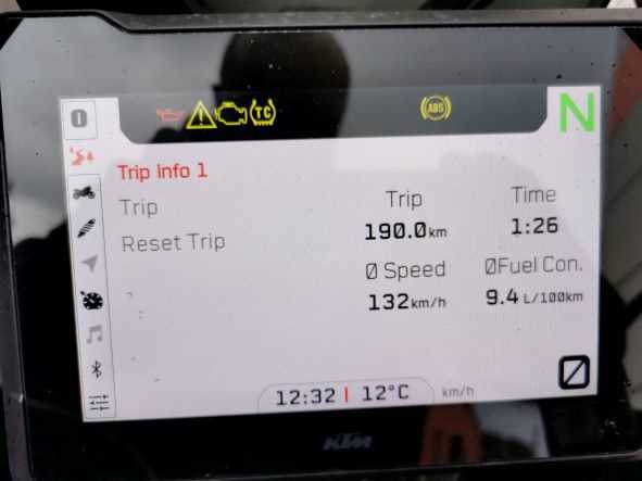

Рискну предположить, что Вы знаете, в чём разница между медленной и быстрой компрессией подвески. У Мульта медленная компрессия - безоговорочно комфортна. А вот с быстрой не всё так однозначно.
А по поводу расхода, смотри с 25.18 https://www.youtube.com/watch?v=UMXvfhqx8I8&t=1336s
