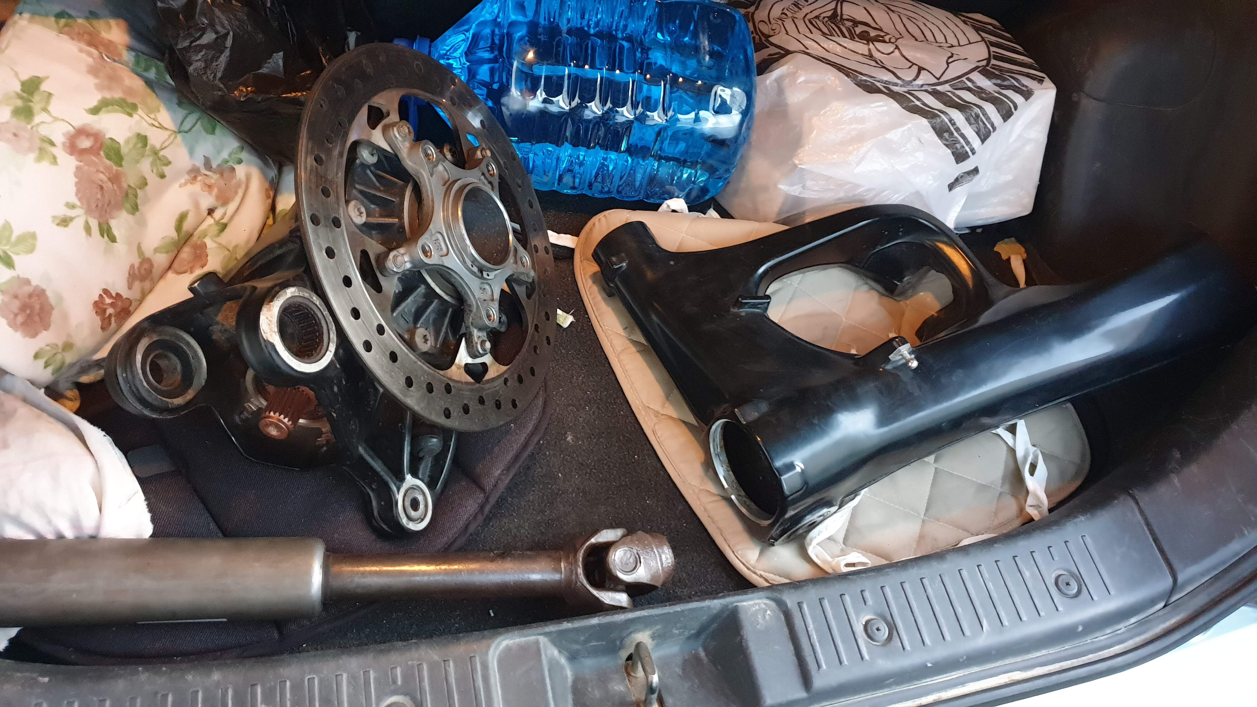

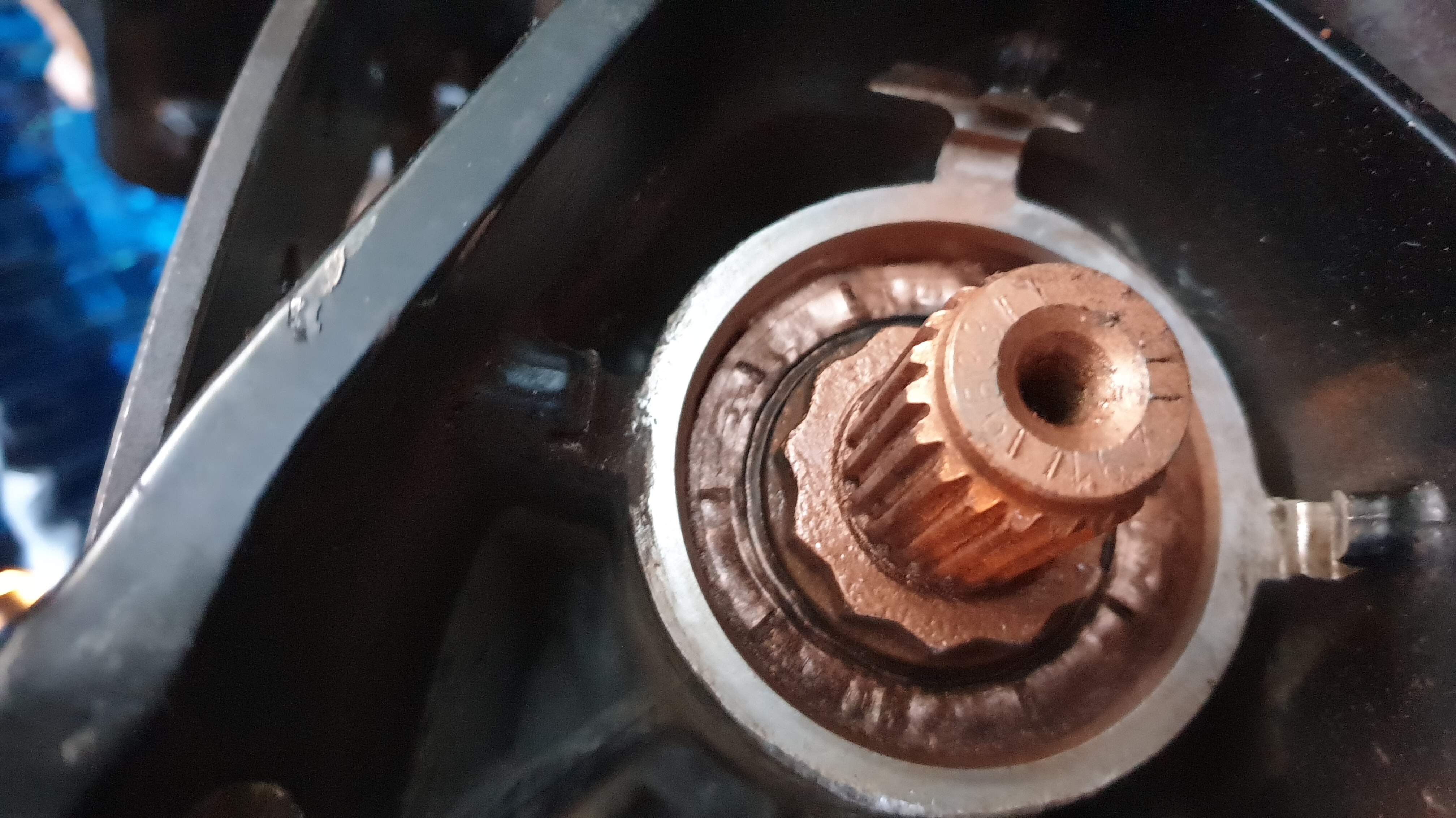

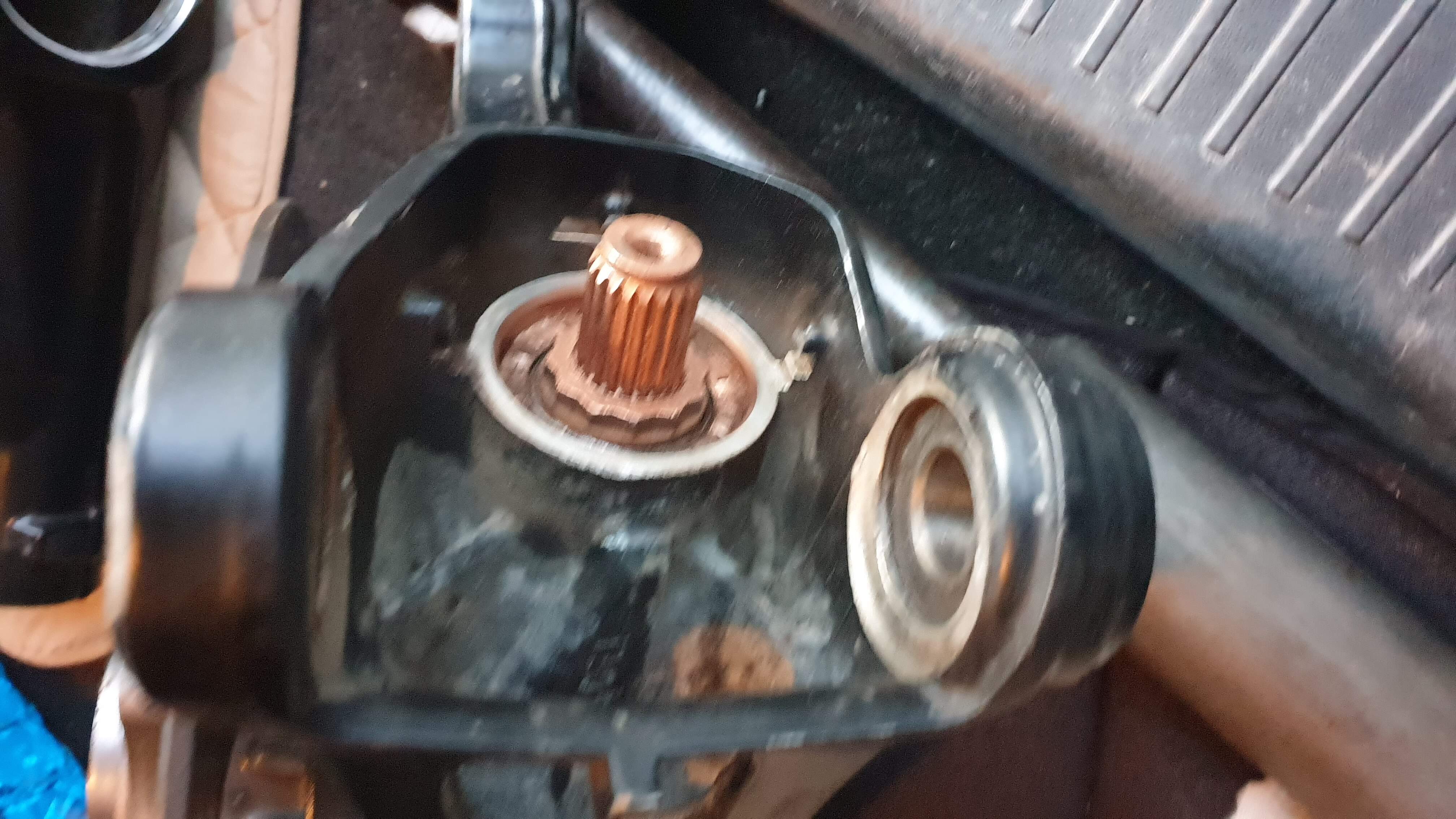

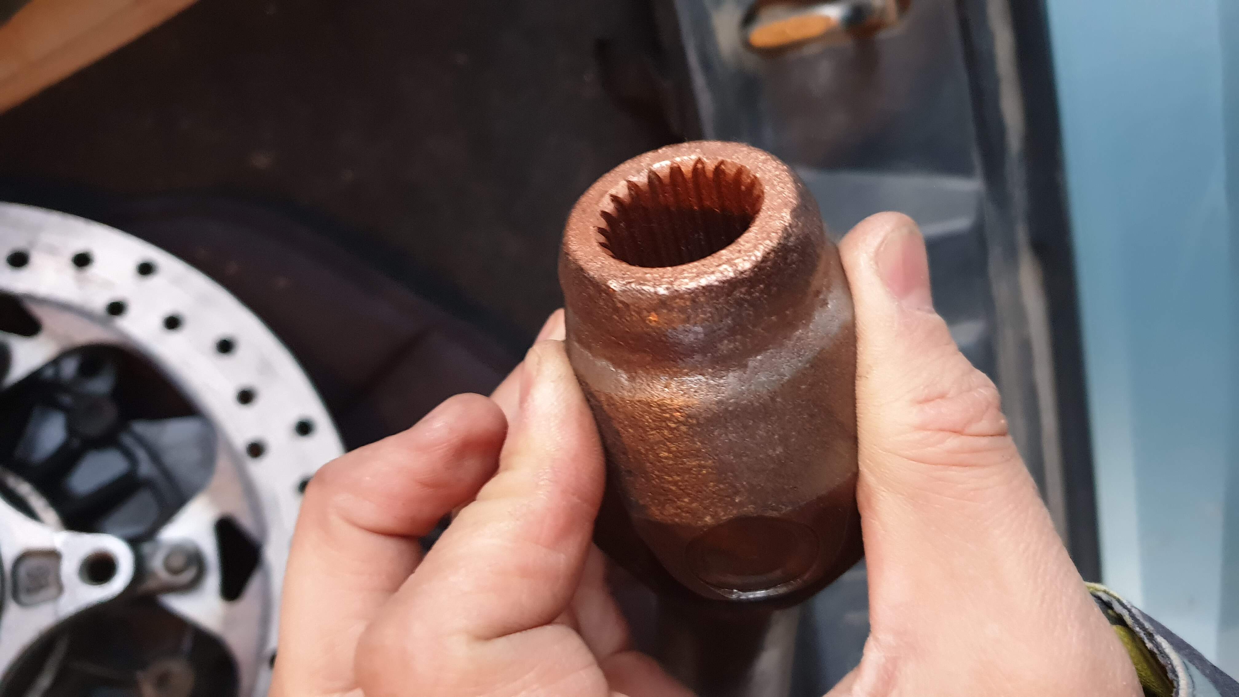

Ну вот и решил я проблему с карданом, будет жить! Шлицы оказались в полном порядке, крестовина вполне себе живая пробег 70к на данный момент. Когда снял кардан с редуктором, оказалось что подшипники паралевера в районе крепления маятник мертвые, он болтался с приличным люфтом, в общем решил махнуть везде и на редукторе тоже.

Помню по весне намаялся сдергивать кардан со стороны коробки. В итоге помог жесткий хомут, который прикрутил на кардан и получилось как следует упереться ломиком в коробку через брусок деревянный. Хотя ржавчины нет и следа. Так плотно сидел на стопорном кольце.
Doremar
Тоже столкнулся с такой проблемой:не получилось снять кардан со стороны коробки. Пришлось сверлить, ну и современная химия в помощь. Кардан на выброс, там все равно шлицы со стороны редуктора слизало. Новый кардан нереальных денег стоит, 58-64000.
добрый вечер. расскажите подробнее что именно Вы высверливали?

Пыльник между кпп и маятником сдвинешь, монтажкой кардан отожмешь(там стопор внутренний в кардане). И будет тебе счастье.
Именно так и сделал. Кардан вышел туговато, несмотря на то, что стопора не было, видимо немцы решили сэкономить (Гусь 2017 года, пробег порядка 50000км, кардан снимался первый раз). Сэкономили и на смазке, но для верхних шлицов это было не критично, а вот нижние немного ржавчина тронула.
