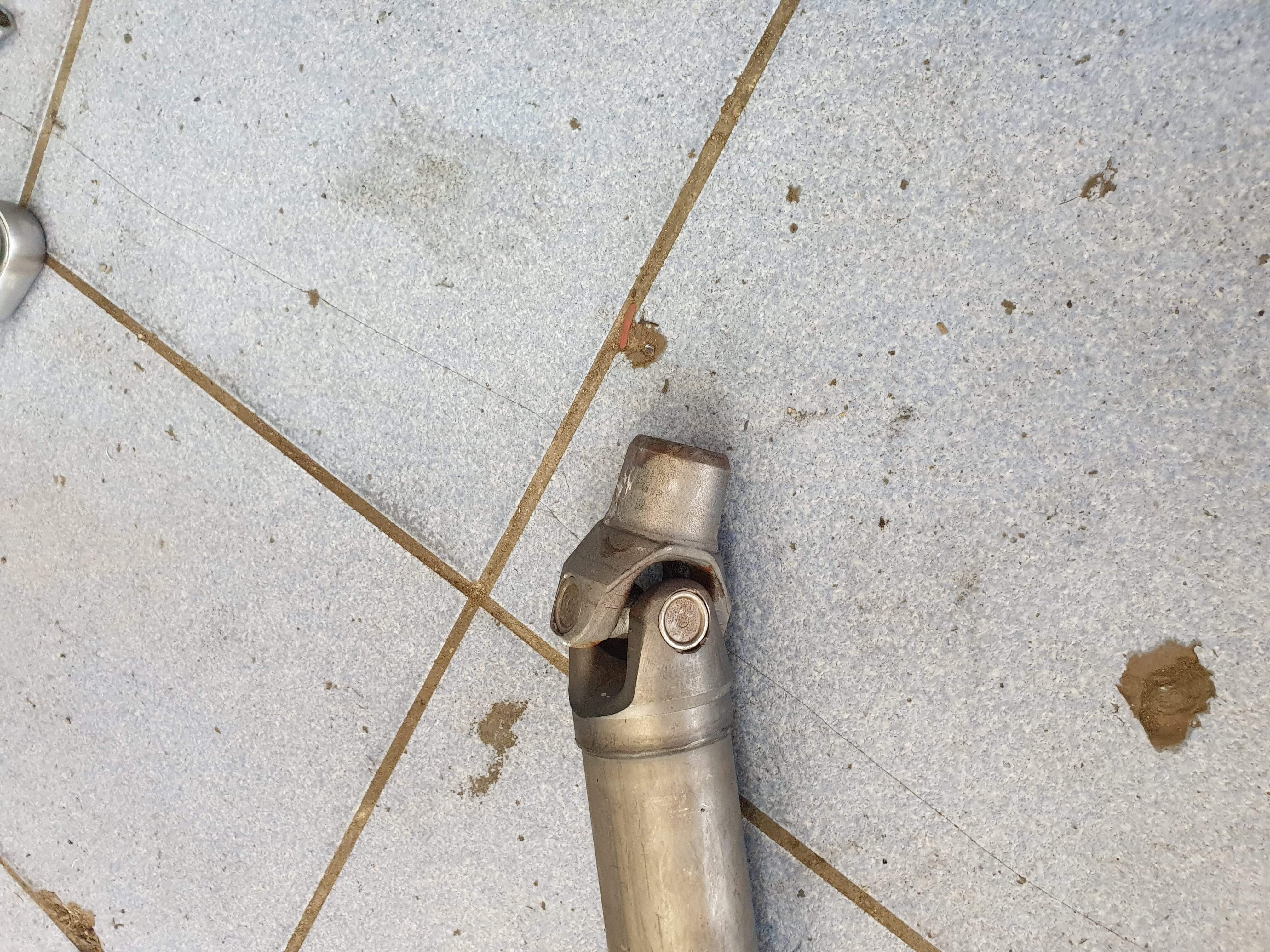

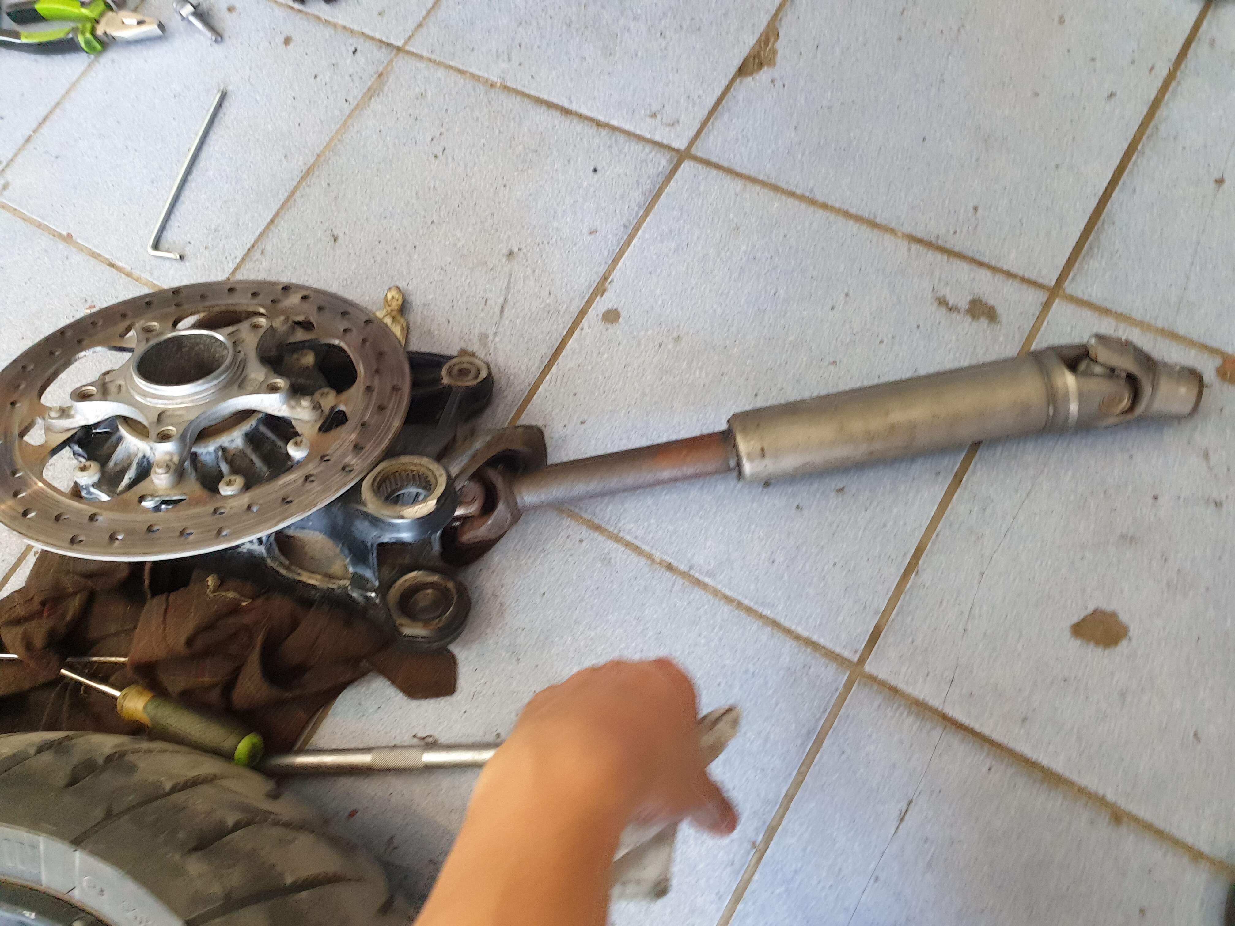

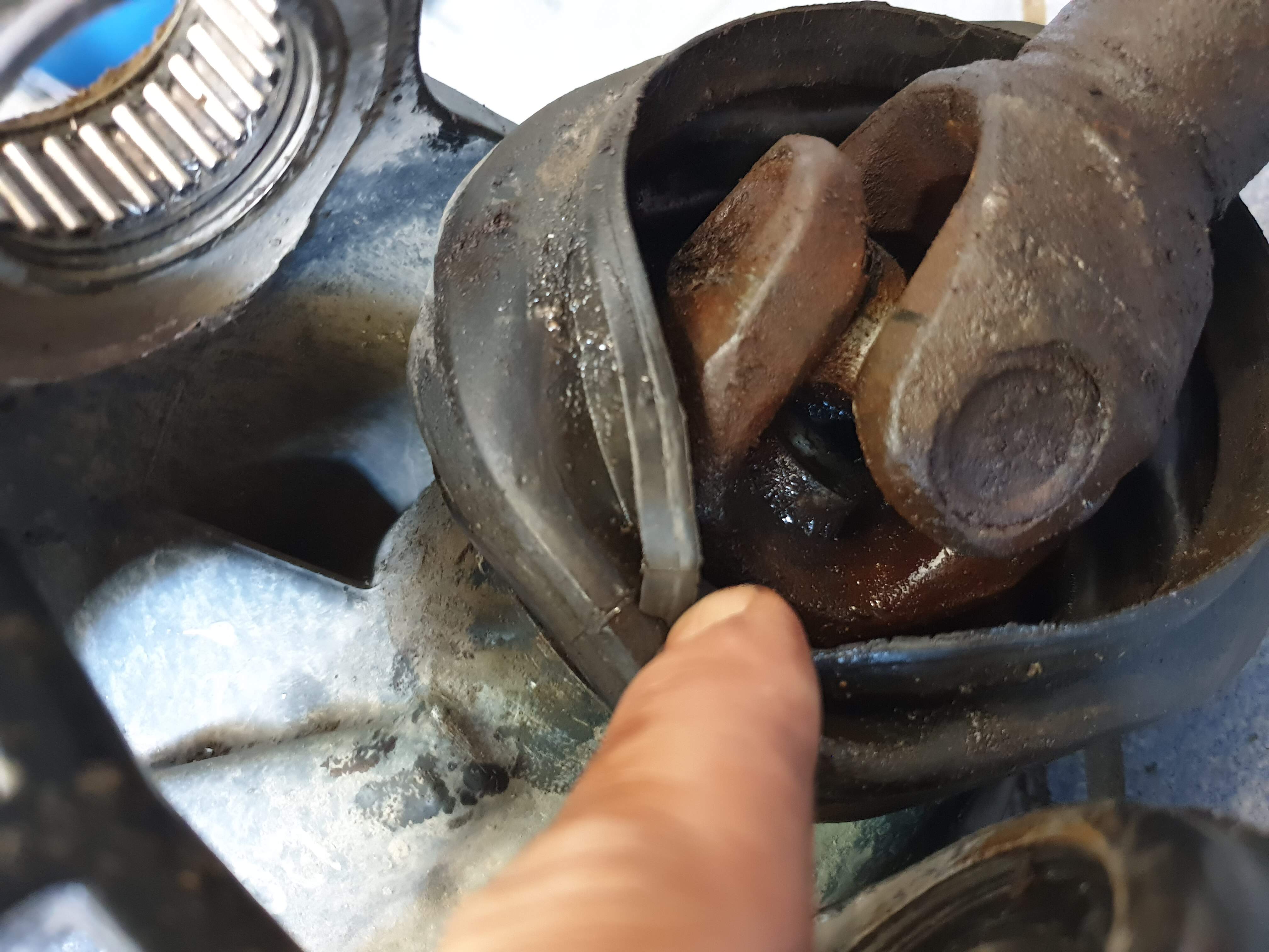

Короче, долго мы ипались с этим карданом так и не победили его. С коробки кардан вышел с усилием там действительно есть стопорное кольцо, там шлицы почти девственные без смазки и без ржавчины:dash2:
Что делать дальше хз, забить и ездить пока не отрыгнет и подискивать новый кардан с редуктором.

Самое хреновое в том, что тут я попадаю еще и на новый редуктор ибо кардан прикепел так что шлицам песда пришла походу и там.
Мораль сей басни такова при покупке обязательно смотрите это соединение.

Ничего не попал. Его можно высверлить. В Автодом сдай, там сделают. Но при этом на кардан попадешь, это факт. Однако редуктор останется неповрежденным. У меня такая хрень была. Высверлили и я на разборе купил слегка б/у кардан за полцены от нового.

Так как я живу не в Москвабаде мне до "Автодома" далековато. Идея не плохая однако, думаю докатаю сезон и по осени разберу опять, а там видно будет. Карданов на авито полно.

Тоже столкнулся с такой проблемой:не получилось снять кардан со стороны коробки. Пришлось сверлить, ну и современная химия в помощь. Кардан на выброс, там все равно шлицы со стороны редуктора слизало. Новый кардан нереальных денег стоит, 58-64000.

КАК бы шлицевое на хвостовике редуктора не отъехало. это уже другие деньги.
Думаю вряд ли за три месяца картина поменяется, всё обработали водооталкивающей смазкой + у нас дождей не почти не бывет. Редуктор бу таких же денег как и кардан стоит на авито их полно.
