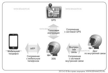

В принципе у Sena есть возможность подключиться одновременно к телефону и к навигатору по разным каналам, где в роли навигатора будет выступать мотоцикл, но я не нахожу логику в этом варианте, получается очень запутанная схема коммуникаций, которая полностью противоречит заложенному алгоритму BMW.
Ведь суть в том, что подключив телефон к мотоциклу мы передаем честь функций управления телефоном мотоциклу и видим их на дисплее, а гарнитура только передает звук. Непонятно, зачем её еще параллельно подключать к телефону, когда она и так подключена к телефону которым выступает мотоцикл.
Ведь суть в том, что подключив телефон к мотоциклу мы передаем честь функций управления телефоном мотоциклу и видим их на дисплее, а гарнитура только передает звук. Непонятно, зачем её еще параллельно подключать к телефону.
