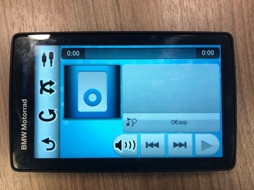

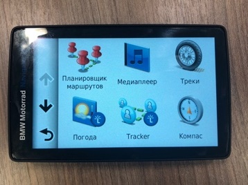

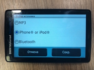

Не могу сказать про нави5, а в нави 6:
Приложения - Медиаплеер - в верхнем левом углу значек подключения - выбор источника звука

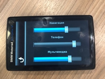

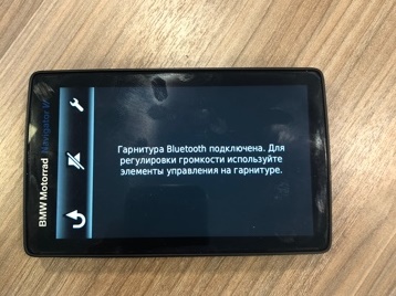

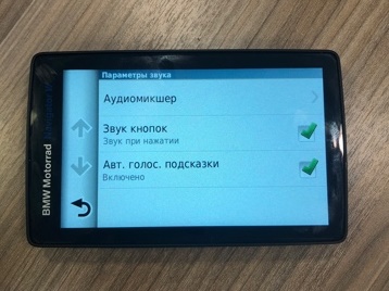

На главном экране значек громкости - в левом верхнем углу значек гаечного ключа - Аудиомикшер - настройки громкости
Это при подключенной гарнитуре можно настроить,или без разницы?
Biker73
411
Только при подключенной гарнитуре. В ином случае попросит ее подключить
