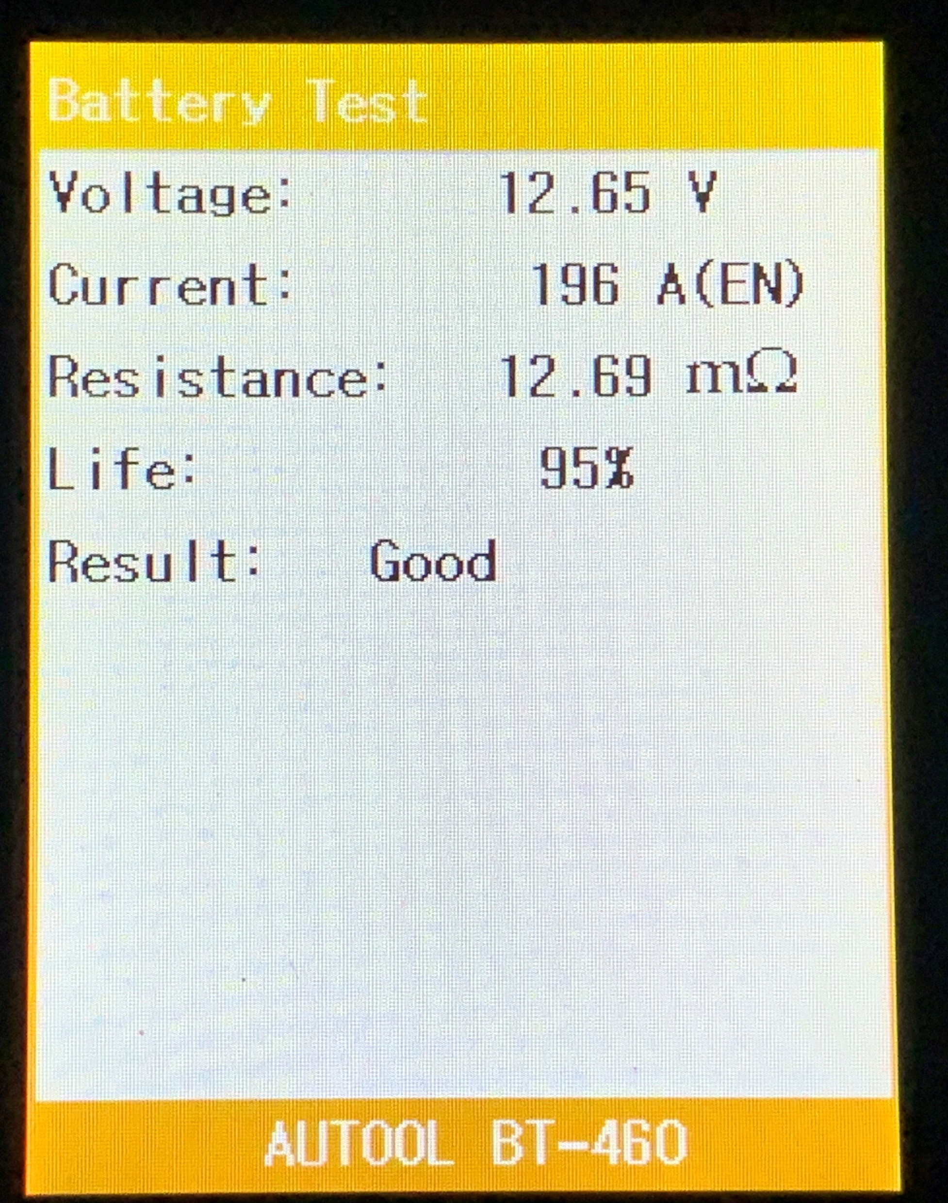

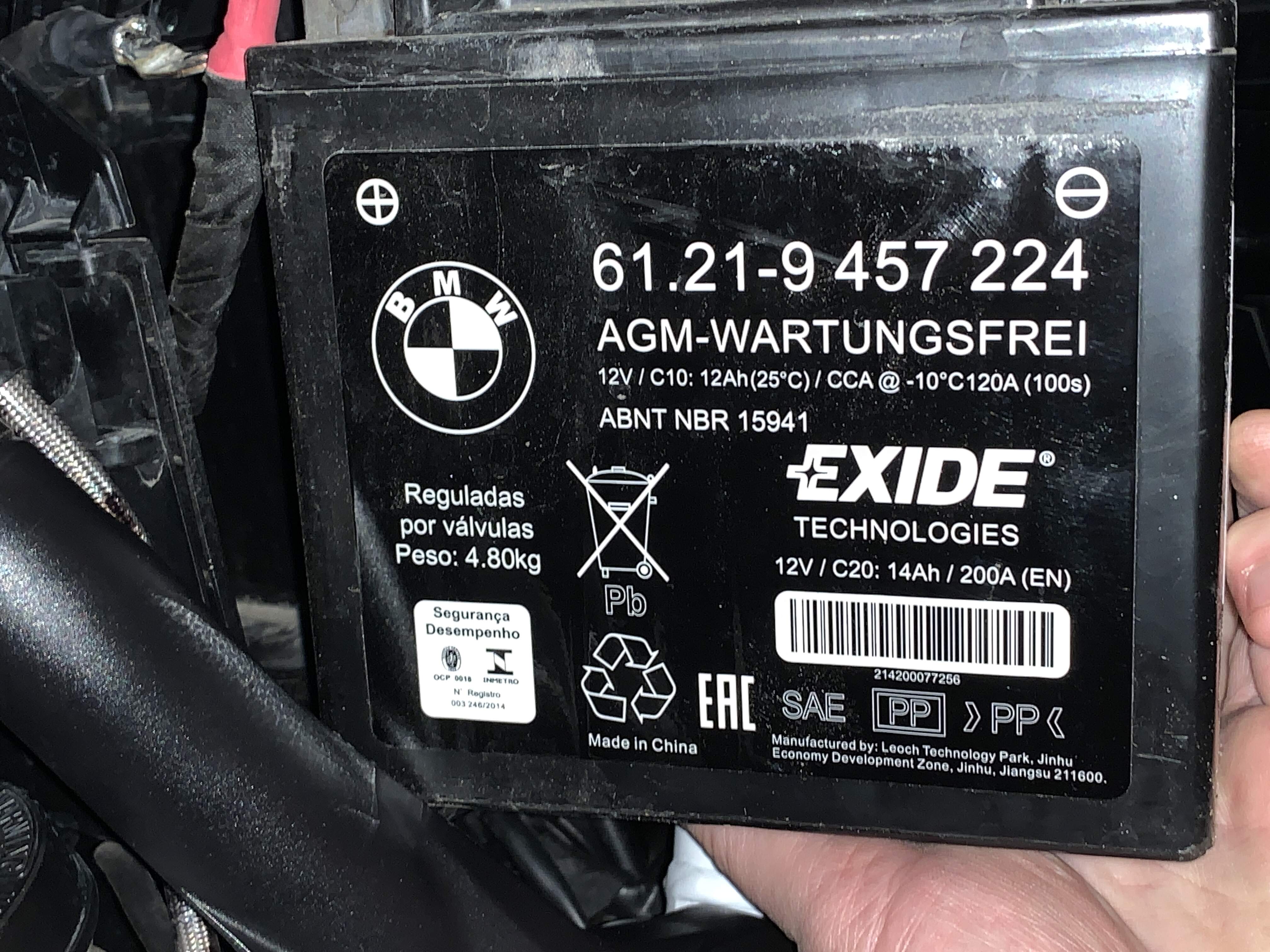

Всем доброго дня!
Как и писал ранее, сегодня получил прибор AUTOOL BT460, и зделал тест АКБ своего BMW R1250GSA
Этот тест наводит на мысль, что проблема не в АКБ

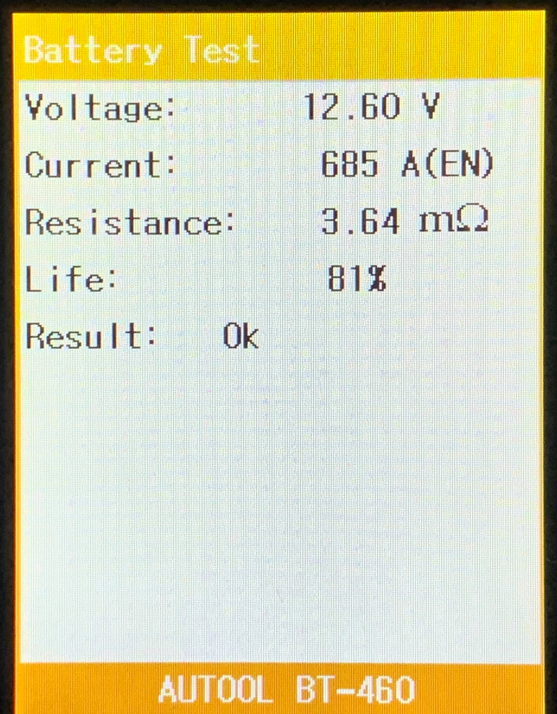

и
для сравнения сделал тесть АКБ своего авто HONDA CR-V на 760 А, который купил 2019 - 07 - 19
