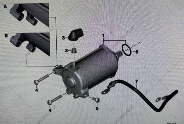

В районе правой ступни на стартере, проверь и подтяни.
alekniko
451
4
Литва, Клайпеда
  1. JAWA
  2. Когда-то был
Сегодня проверил, согласно фото - провод №7 и винт №5, клема чистая и хорошо прижата к корпусу стартера, проверю ещё качество соединения этого провода от куда он идёт, а в общем пока похоже на АКБ и реле стартера, но как говорят с эронией "будим посмотреть!"
