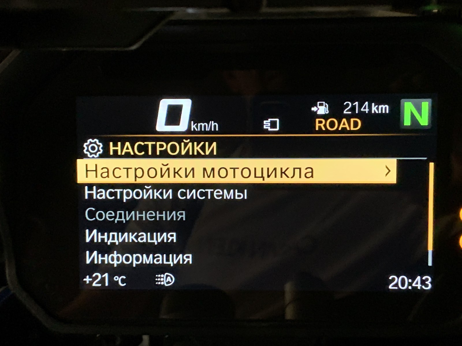

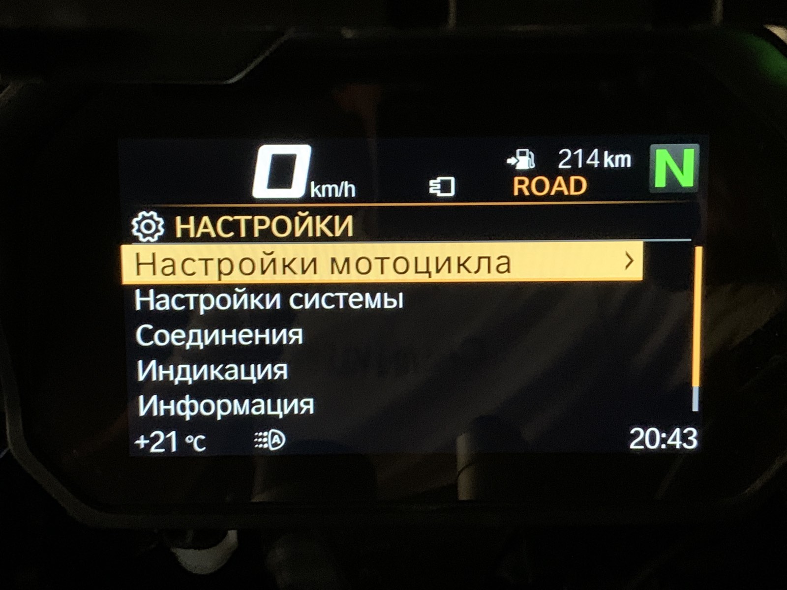

Всем доброго вечера.
У меня сегодня в поездке возникла проблема с подключением шлема и мобилы, и потом проверил на дисплее в окне
Настройки - Соединения - надпись небыла активная
Приехал в гараж- проверил и обнаружил что после включения монитора мота окно Соединения становится активным только через некоторое время т е 20 или более секунд
Раньше такого не замечал
У кого есть такой опыт?
Фото
Не активно
Через 20 или более секунд - активно

Было такое, но на последнем плановом ТО, мне поставили самую новую прошивку ( связана с решением проблем с коммутациями). Сейчас вроде всё хорошо.
Посмотри какой номер прошивки у тебя стоит
Когда мот купил, то стояла
S/W Version: 001_019_180
22 Апр 2021 на мот поставили самую свежую на тот момент прошивку т е софт
И до сегодняшнего дня стоит
S/W Version: 022_007_020
И до вчерашнего дня проблем небыло, может и тут как в системе Андроид системе прошивка забивается всяким мусором?

Аналогичная тема на новом XR. Не всегда телефон быстро подключается к бошке мота. Когда терпение теряется и хочу вручную подключить тел к бошке, то в меню вижу такой же неактивный пункт. Через полминуты он активируется и идет подключение. Видимо, фича такая ))
Так вот почему я и поднял этот вопрос, т к вчера в пути я заметил, что не мобильник и не гарнитура не подключалась несколько минут, и при остановке мота я посмотрел, что это меню на мониторе не было активно, и когда я вернулся в гараж то несколько раз пробовал включать комп мота и выключать и меню иногда сразу активировалось после закрузки а чаще в течении пол минуты
И может на это влияет постановка мота на сигнализацию и не снимая её сразу включаешь комп мота, но это мои только предположения.

Нет. Никакой связи с сигнализацией нет. Я практически никогда не ставлю мот на сигналку (нет необходимости), но глюк присутствует. Проверил версию прошивки на своем моте. Вроде актуальная. Так что предлагаю просто смириться с данным глюком и надеяться на исправление в будущем.
АПД: а было пару раз, когда в течение 20-минутной поездки соединение так и не было установлено. Связь возобновилась после получасового перерыва между поездками

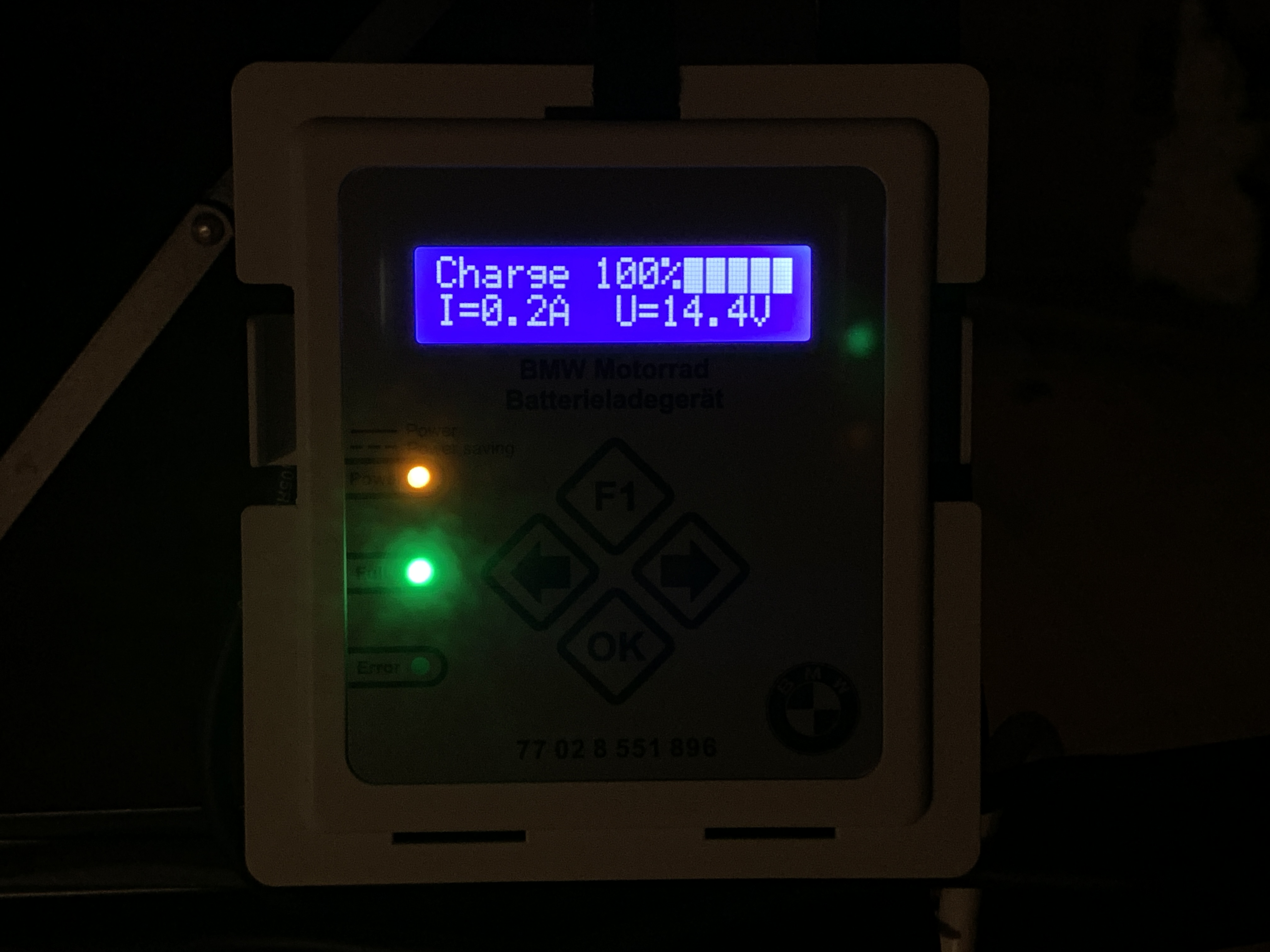

Всем привет!
Какие могут быть причины?

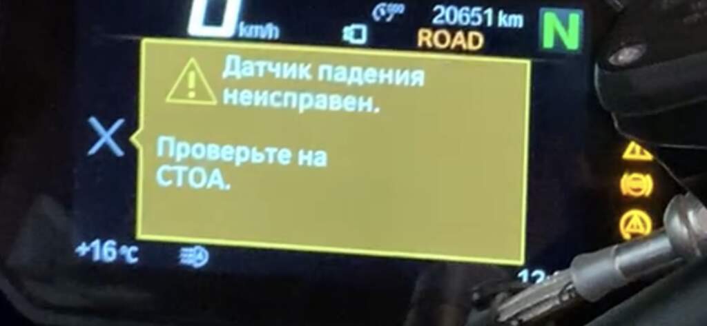

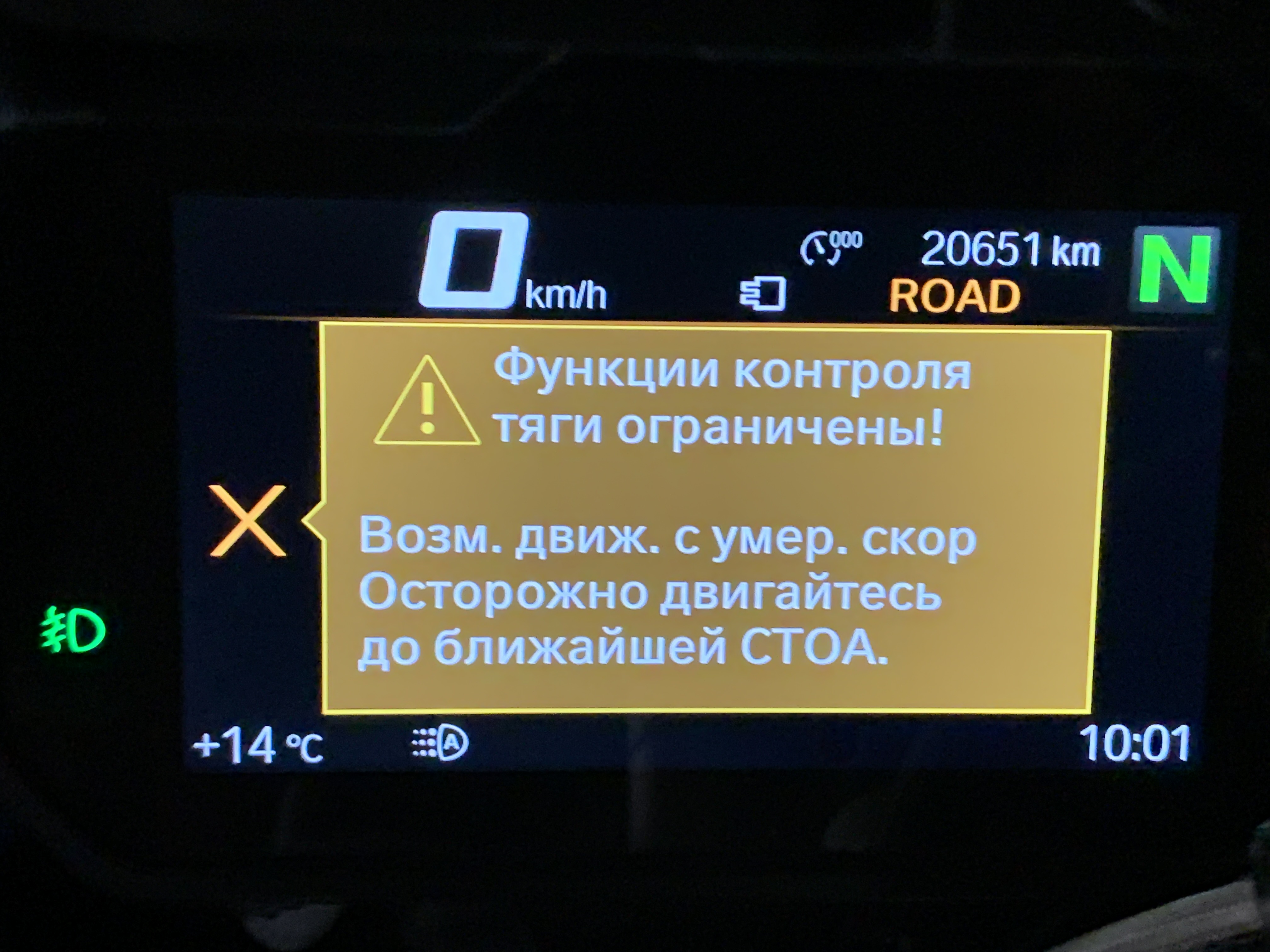

Мот прекрасно всегда запускался, но в последней поездке приехал на заправку и мот перерастал запускаться т е стартер не проворачивал - полностью коленвал - несколько раз проделывал запуск, как будно аккум полностью сел. Акум всегда по приезду заряжаю зарядным устройством от BMW, до 100%, открыл на улице аккум, подёргал за провод чуть попробовал поджать, чуть поджал, хотя там и так было всё норм. Закрыл крышку аккума, хотел уже мот три км до дома тащить но попробовал ещё раз запустить и всё прекрасно прокрутило, даже небыло намёком. Приехал домой пробовал запускать двигатель много раз и чаще всё ОК иногда глючило,
Когда выключал работу двигателя кнопкой выключения компа то как правило или чаще при повторном запуске было всё ОК
Вот видео этих неисправностей
https://www.youtube.com/watch?v=RvnO6YUCjdE
и
https://www.youtube.com/watch?v=xqhWt2oDobw
Когда стартер не прокручивал коленвал вылезали ошибки - но потом они исчезали

mikle49
Очень похоже на умирающий аккумулятор. Можно заехать к любым приличным автоэлектрикам и потестить АКБ нагрузочной вилкой на 12V, чтобы исключить или решить аккумуляторный вариант проблемы.
alekniko
451
4
Литва, Клайпеда
  1. JAWA
  2. Когда-то был
Напрягает то, что если бы он умерал, то с каждым разом стартера он просто совсем умер, а тут наоборот несколько запусков подрад на ура, потом один может даже не прокрутить, а потом опять как на ура юез зарядки это всё

100% умирающий аккумулятор. Было все абсолютно тоже самое, и такие же ошибки вылезали. Диагностика аккумулятора показала - заменить. Заменил аккумулятор, теперь все ок. Да, и аккумулятор можно поменять по гарантии. Я не заморачивался, просто некогда было, надо оставлять мотик на несколько дней для диагностики у дилера.

mikle49
куплю новый за 100 - 110 евро поставлю и всё то же самое повторится - куда потом его?
Я повторюсь, есть проверенный способ диагностики АКБ - это нагрузочная вилка. И не надо гадать и ожидать со стороны волшебного способа решения проблемы.
Можно предоставленные симптомы рассмотреть технически и построить причинно-следственные связи.
Периодически стартер не может провернуть двигатель, при этом напряжение падает в "0" с вытекающими ошибками от такого стресса для мозгов мотоцикла.
1. Умирает АКБ, сценариев смерти множество, как например, каждый запуск - это ток под сотню ампер который приводит к разогреву пластин, и как следствие, небольшой деформации пластин которые могут замыкаться соприкасаясь как с осыпавшейся с них активным слоем, так и между собой. Поэтому он то крутит, то замыкаются пластины и он не крутит.
2. Умирает стартёр, у него замыкают обмотки или его просто клинит. В этом случае что-нибудь обязательно сгорело, например предохранитель, он в отдельной коробочке стоит. (при хорошем АКБ и замыкании стартера ток будет как в сварочном аппарате).
3. Клинит двигатель и стартеру его не провернуть, тоже кончилось бы предохранителем. Но это совсем не наш случай.
Поэтому с большей вероятностью - это аккумулятор и его проще всего проверить.
Есть еще и дурные причины - это, например, не затянутые клеммы, не только на АКБ но еще везде куда дотягивались неумелые руки.
Больше нечего придумать.

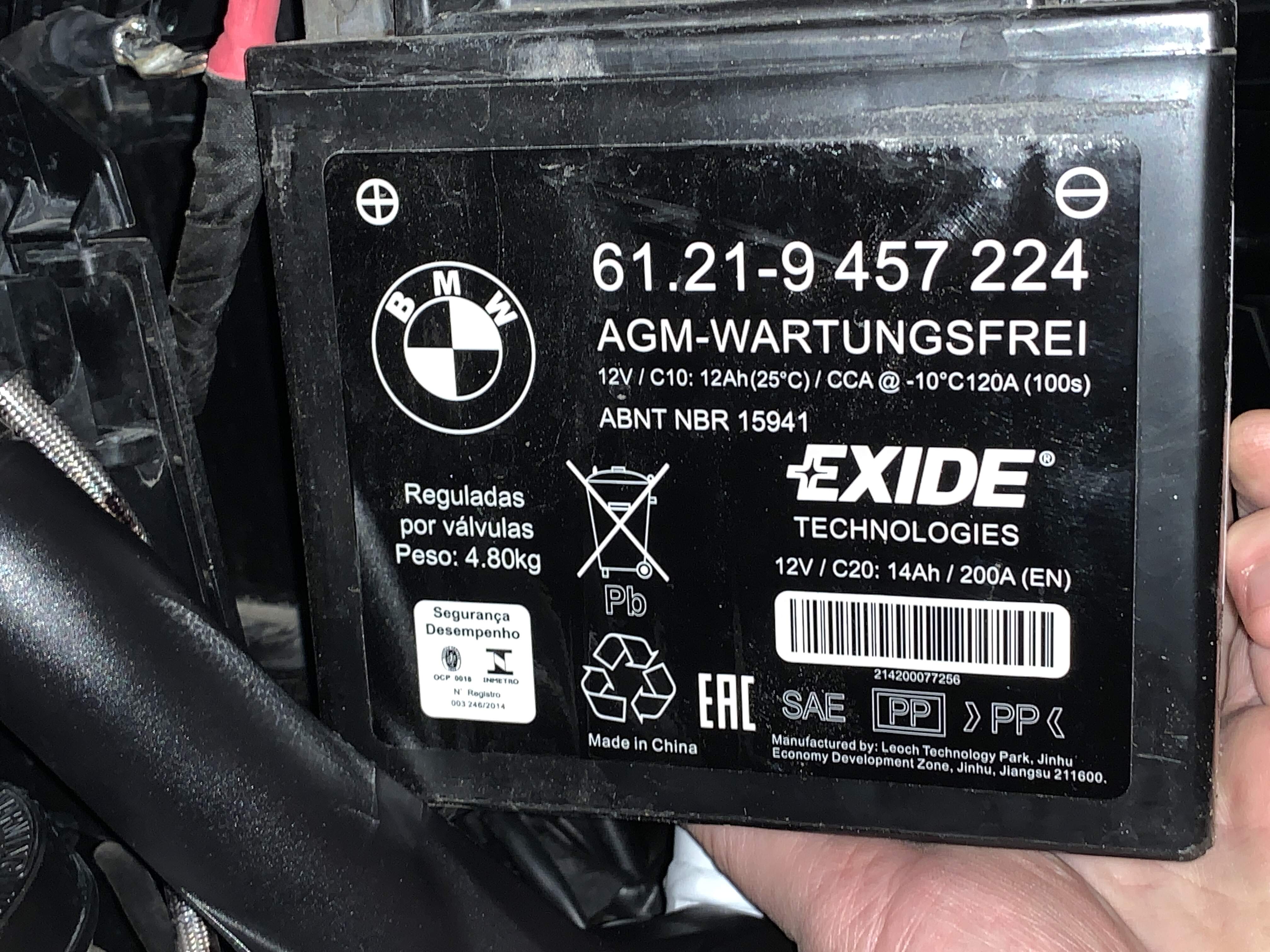

alekniko
451
4
Литва, Клайпеда
  1. JAWA
  2. Когда-то был
Я во многом согласен, вполне возможно что причина в аккумуляторе, но я думал, что аккумулятор технологии AGM защищён от таких болячек типа замыкание между пластинами из за их деформации а также и осыпание налёта пластин в результате сульфатации аккумулятора
