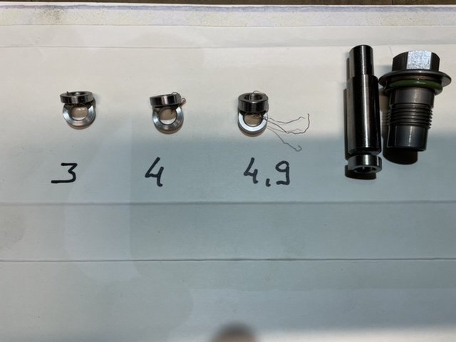

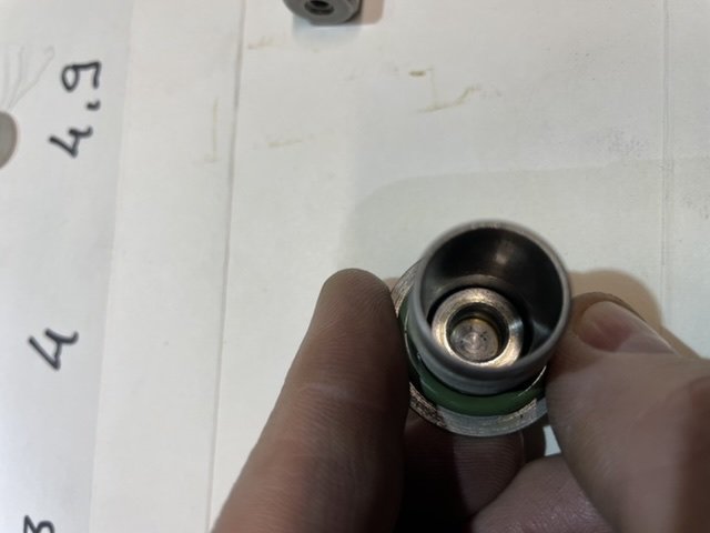

Сделал три варианта. 3, 4 и 4,9 мм. В выходной буду разбираться. Но, что то думается, что нужно ставить на обе стороны одинаковые. А вот высоту, проверю.

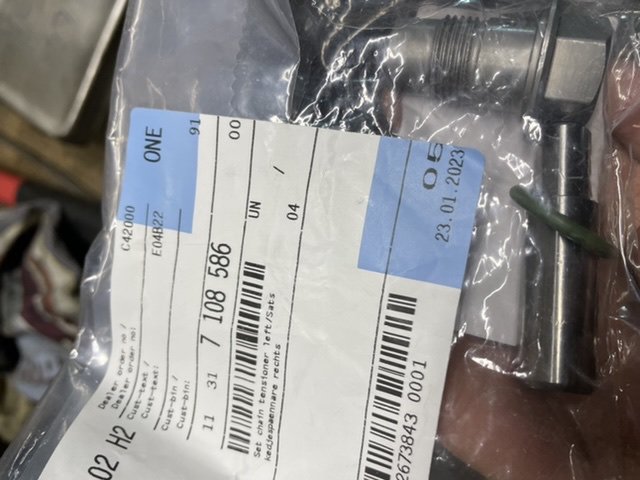

Появились уже установившие себе новый натяжитель? Что изменилось, если изменилось? Натяжители пришли, но пока нет симптомов для их замены))

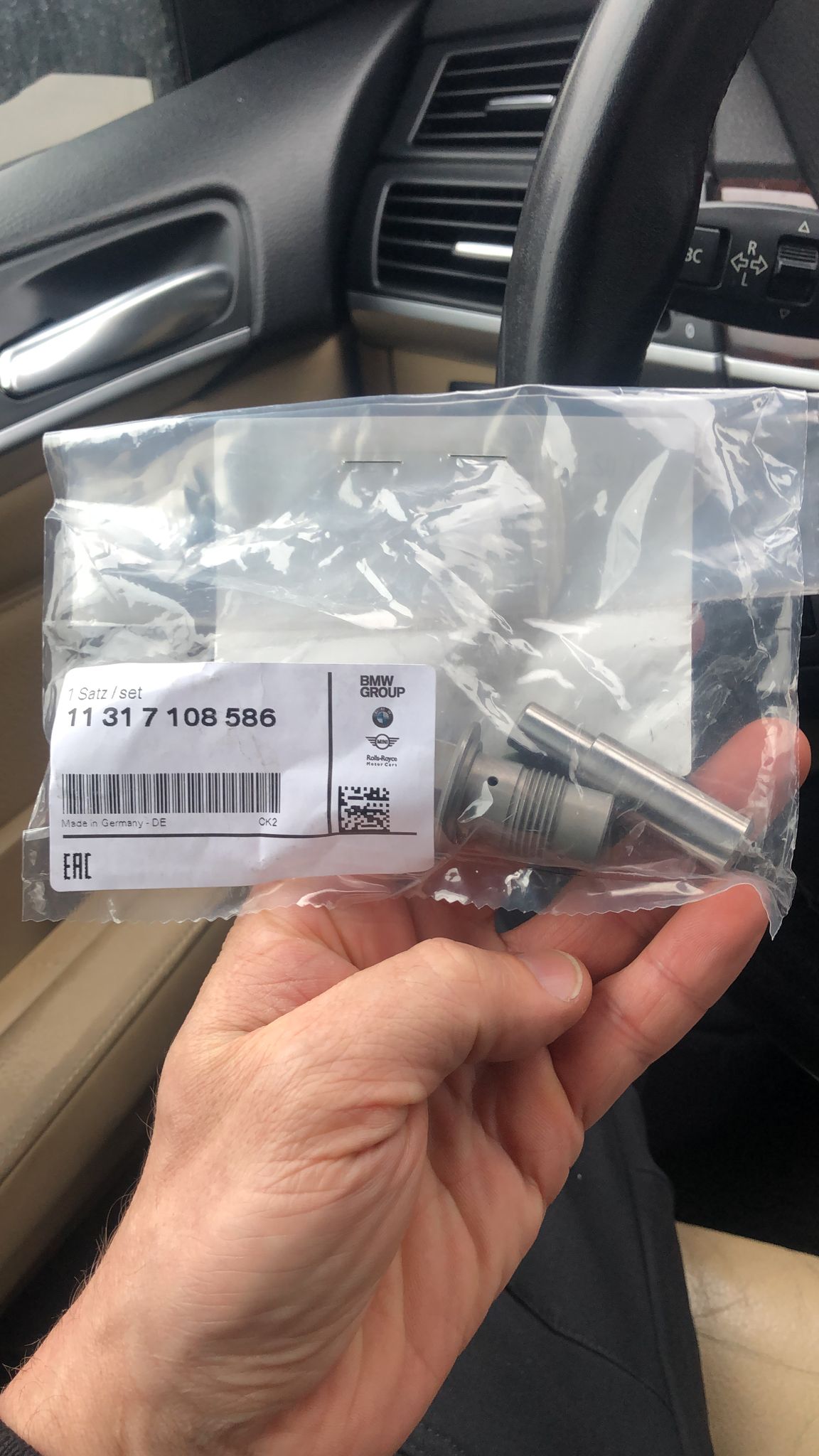

тоже заказал
    227.5 KB · Просмотры: 375

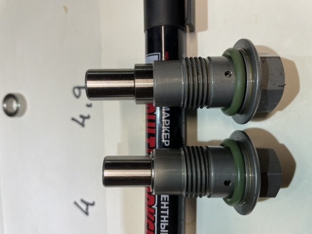

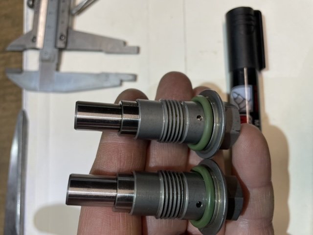

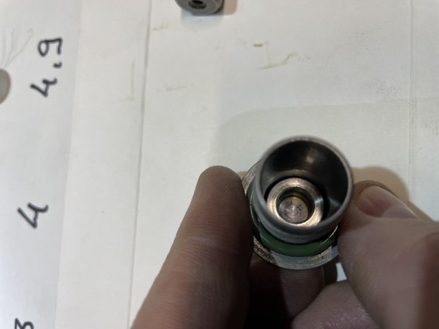

В продолжении темы. Сегодня поставил вставку, которые сделал. Результат отличный. Звука нет. Работает чисто. Поставил на правый цилиндр. Но, не понятно. Вроде цоканья нет. Но слышу клапана. Думаю нужно проверить. Вообщем. Все работает. на фото, втулки которые делал. Обязательно с допусками, обработка должна быть хорошая. Так же, фото до и после установки втулки, с новым натяжителем для примера. Так же, как она там встала.
    31.3 KB · Просмотры: 370
    33.9 KB · Просмотры: 365
    37.3 KB · Просмотры: 374
    24.9 KB · Просмотры: 367

Вот так быстро и просты обломались все продавцы обновлённого девайса! Отличная работа!
