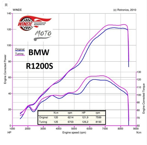

что то как то это не вяжется например с тем же замером R1200S, двигатели я так понимаю одинаковые? самое важное не эти смешные проценты понятия мощности, а убрать затуп при трогании, а мощность выше 5000 оборотов она как бы не очень нужна(ИМХО Посмотреть вложение 91641 )
Что намеряли то и есть. Дело не в мощности, а в распределении момента.
Затупа при трогании? На этом моторе с троганием как раз проблем нет.

Разные. Гусь - жидкий.
Топливо/выхлоп не забываем тоже.
ну я чуть промахнулся, имел в виду график сухого от 12 года, топливо и выхлоп не дадут таких флуктуаций что на графиках

Все равно разные.
R1200S - одновальный, но доработанный, относительно аналогичного R1200R. В стоке мощность уже различается.
R1200R 12 на графике - двухвальный.
