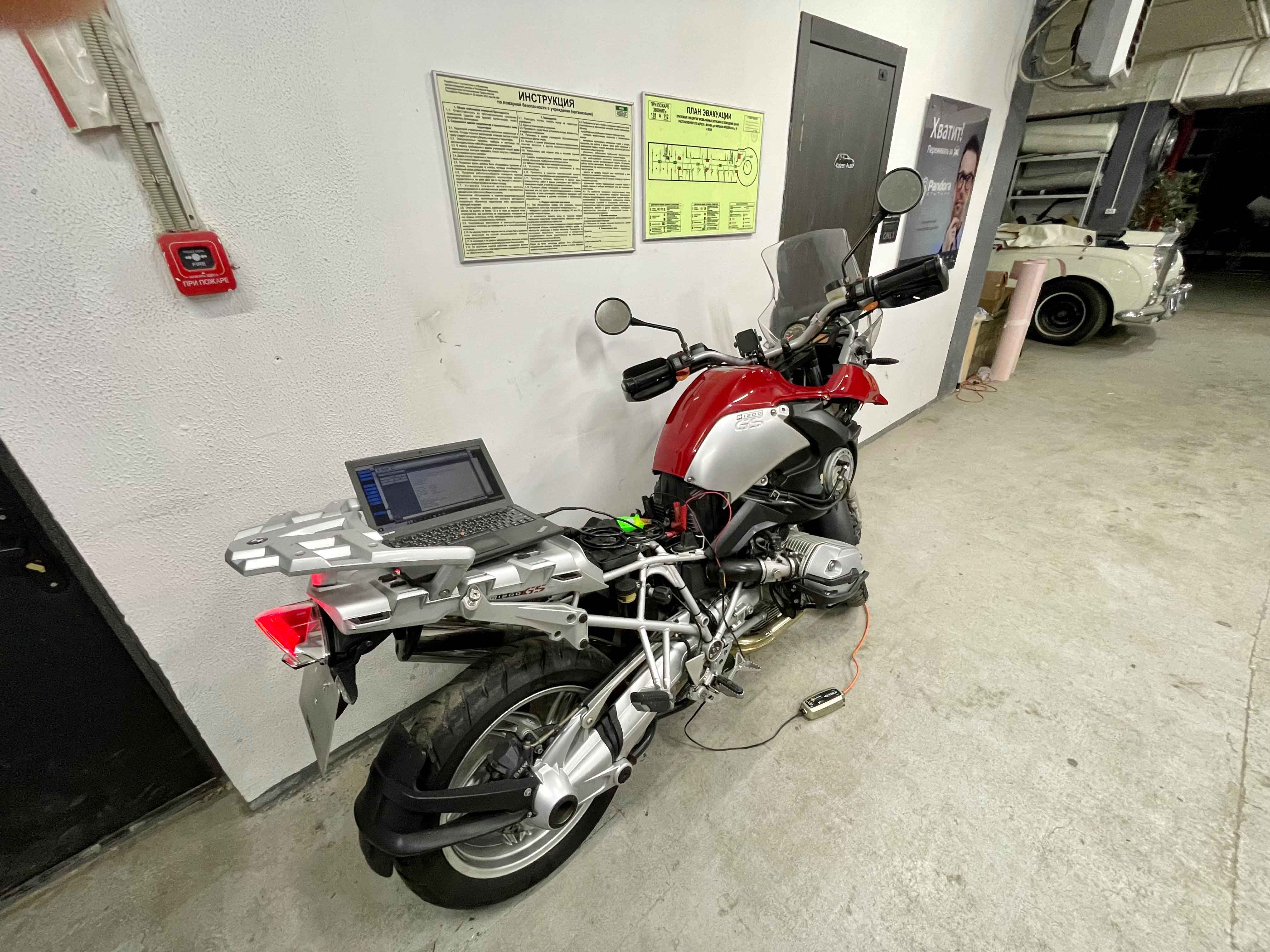

Так получилось что на гусе который я купил на аукционе стоит прямоток, причем полный. Родной глушак со штанами был в комплекте и я его планировал воткнуть обратно, но перевозчики из за экономии мне его не повезли, поэтому что там наворотил прежний владелец буду разбираться по факту приезда мота в Москву. Как я понял есть контора винда с диностендом, туда и планирую загнать и катнуть мот.

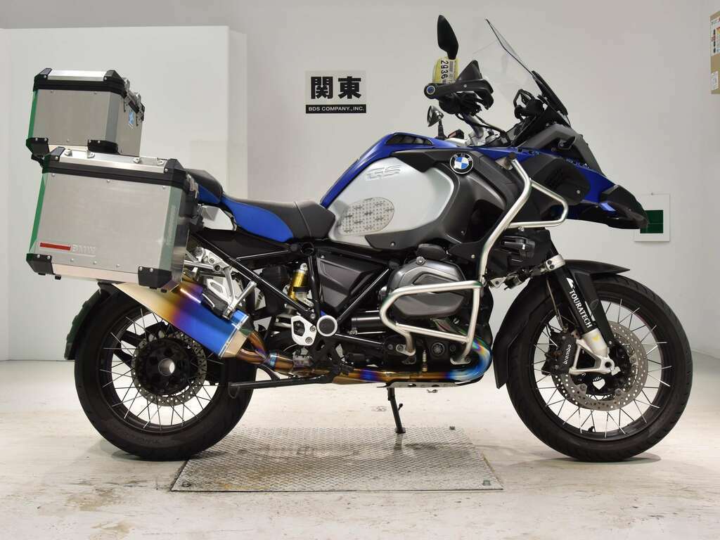

  1. BMW R 1250 GSA
Так получилось что на гусе который я купил на аукционе стоит прямоток, причем полный. Родной глушак со штанами был в комплекте и я его планировал воткнуть обратно, но перевозчики из за экономии мне его не повезли, поэтому что там наворотил прежний владелец буду разбираться по факту приезда мота в Москву. Как я понял есть контора винда с диностендом, туда и планирую загнать и катнуть мот. Посмотреть вложение 105103

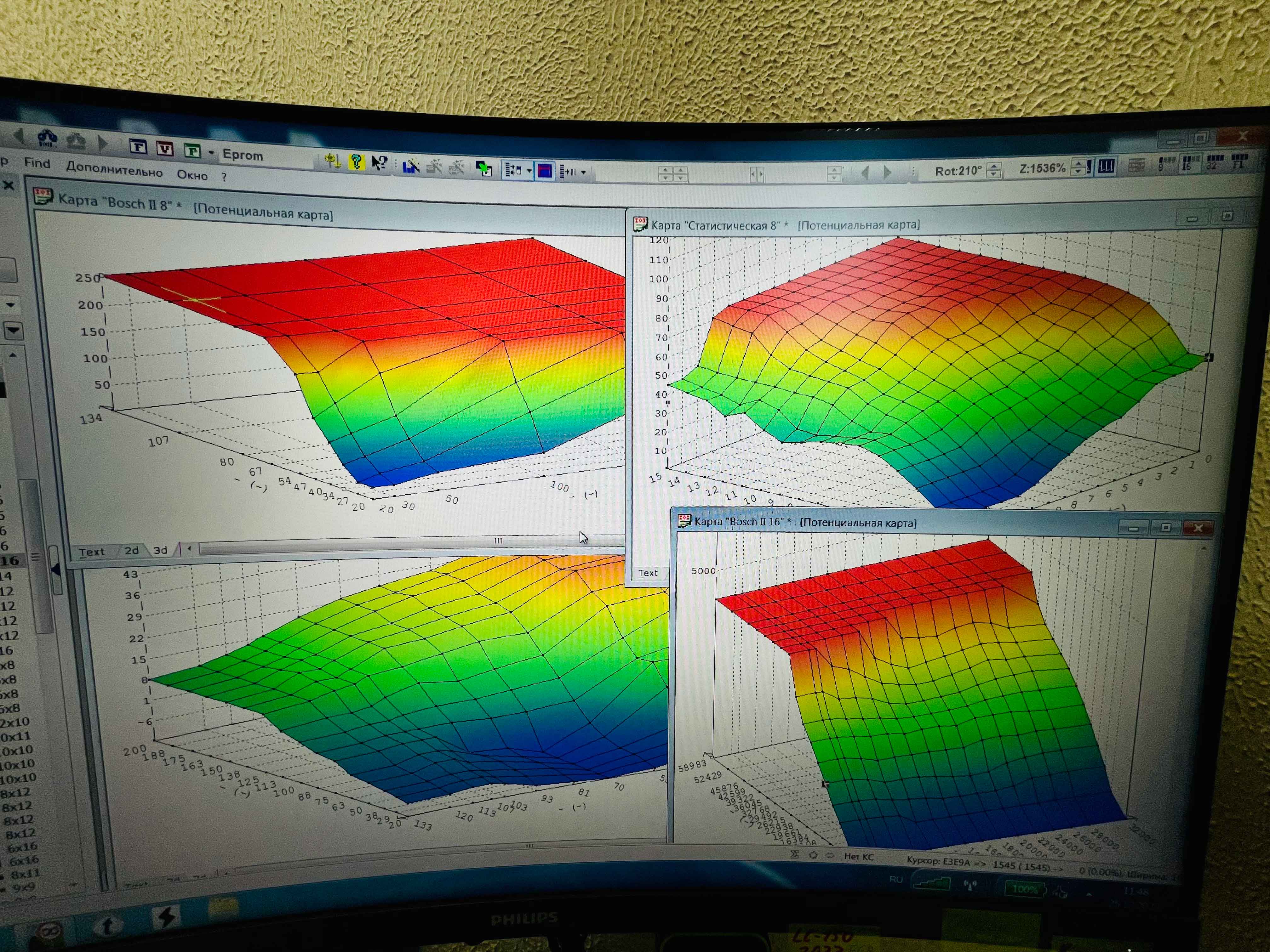

Наконец дошли руки засунуть нос в софтину этого немецкого чуда))

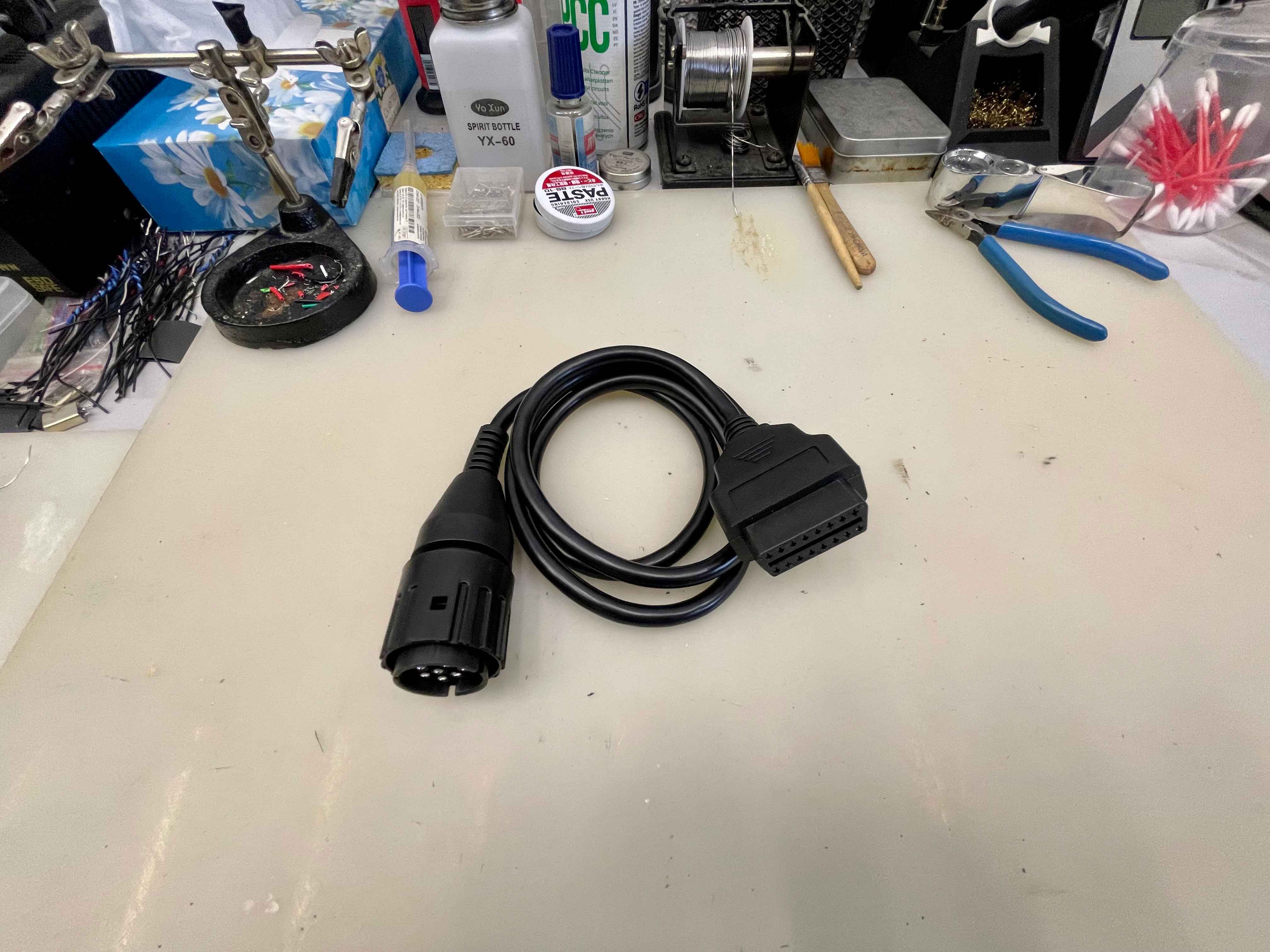

Заказал переходник BMW Motorrad - OBD
Моя рабочая Тойотовская диагностика даже по протоколу Евро-OBD не захотела коннекта. Был удивлен, т.к. на практике протокол един со времен царя гороха и этой прогой я мог при необходимости читать любые моторные блоки на любых марках машин. Ну да хрен с ним, придется освоить BMW-шную диагнозу.
Чтение этого блока по K-линии почти вечность, я успел и подождать и кофе попить и выслушать все новости пацанов в курилке, когда вернулся, там только 50 % показывало)) а размер файла всего 2 Мб.
Мне со времен покупки, не терпелось посмотреть чем дышит этот Бош и вот наконец сегодня утром разложит программу по картам.
Останется к весне разобраться с алгоритмами и принадлежностью этих карт и можно начинать рукоприкладство)))
Считанный исходник выложу, мало ли кому пригодится, а то я тут попросил, но добрый человек мне мягко говоря зажал))
