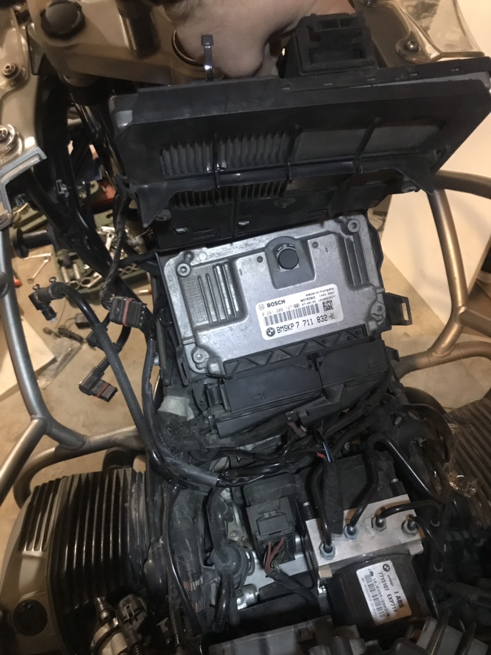

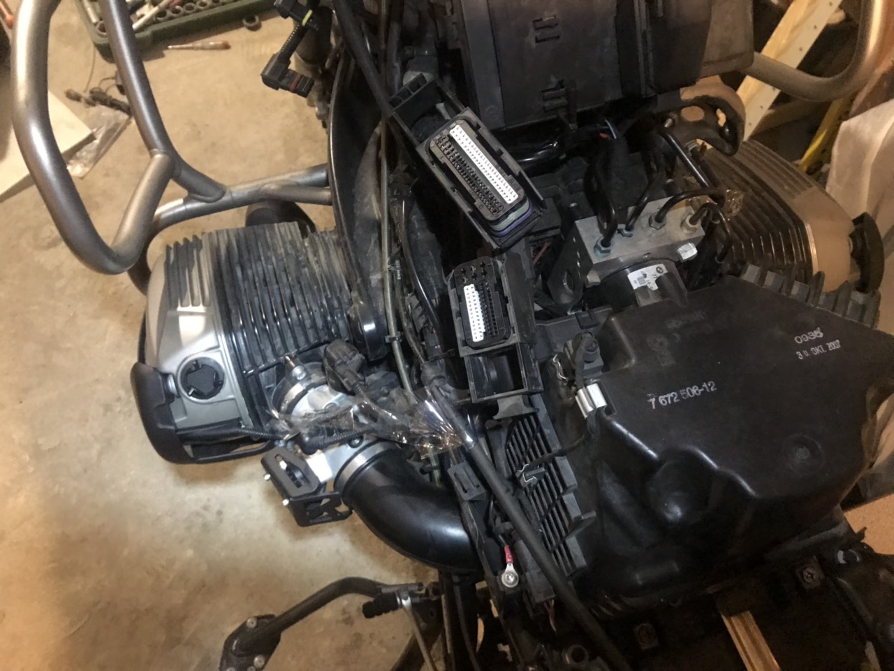

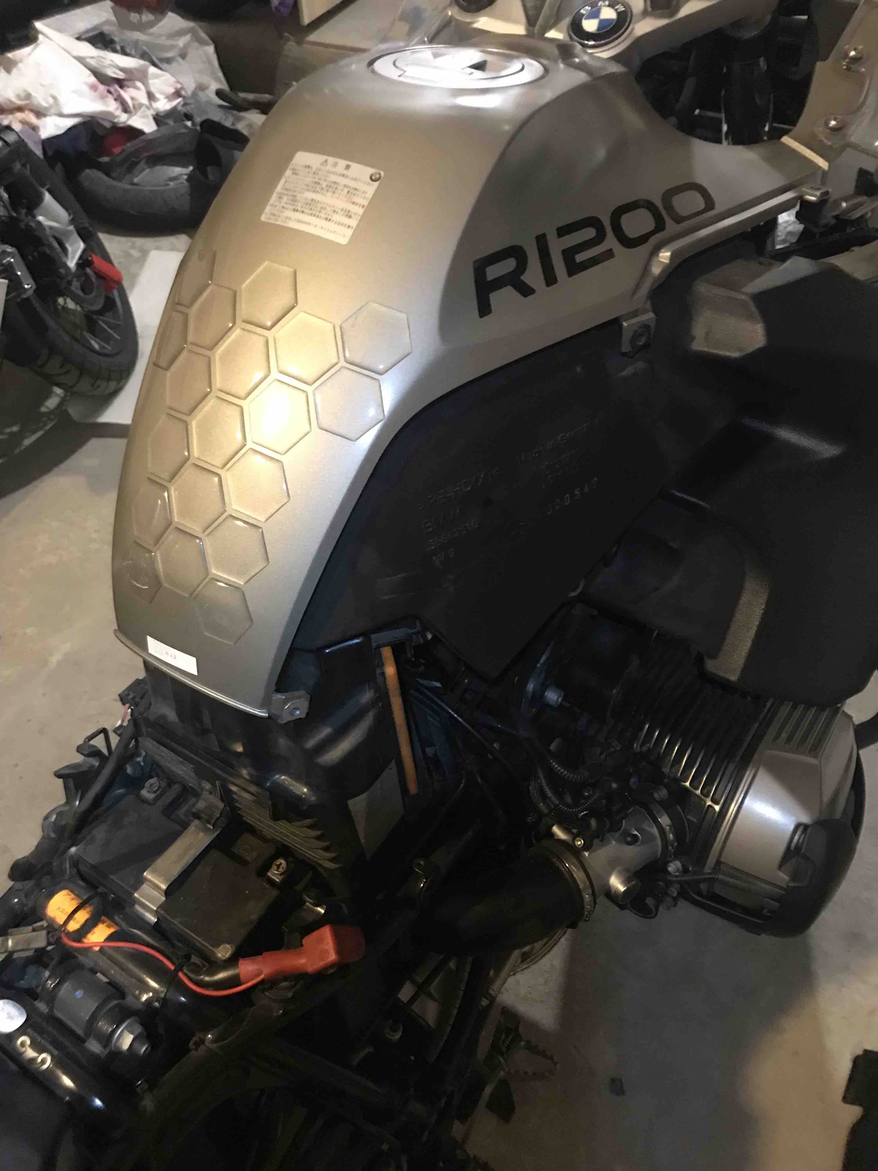

Покурив форум, нашел отзывы о uniVER-Chip. Связался по телефону с Сергеем, он достаточно внятно объяснил, что и как технически и практически будет после чипа, терпеливо ответил на все мои вопросы, а ввиду моей дотошности, их было очень много :smile:. Основным условием было то что блок снимаю сам и привожу, это по началу меня сильно пугало т.к бак снимать мне еще не приходилось, а искомый блок именно под ним. Но на самом деле оказалось все проще некуда - заняло минут 30 максимум.
изображение_viber_2019-08-15_12-39-22.jpg изображение_viber_2019-08-15_12-39-421.jpg изображение_viber_2019-08-15_12-39-4333.jpg
В четверг вечером отдал блок Сергею и уже в пятницу получил обратно.

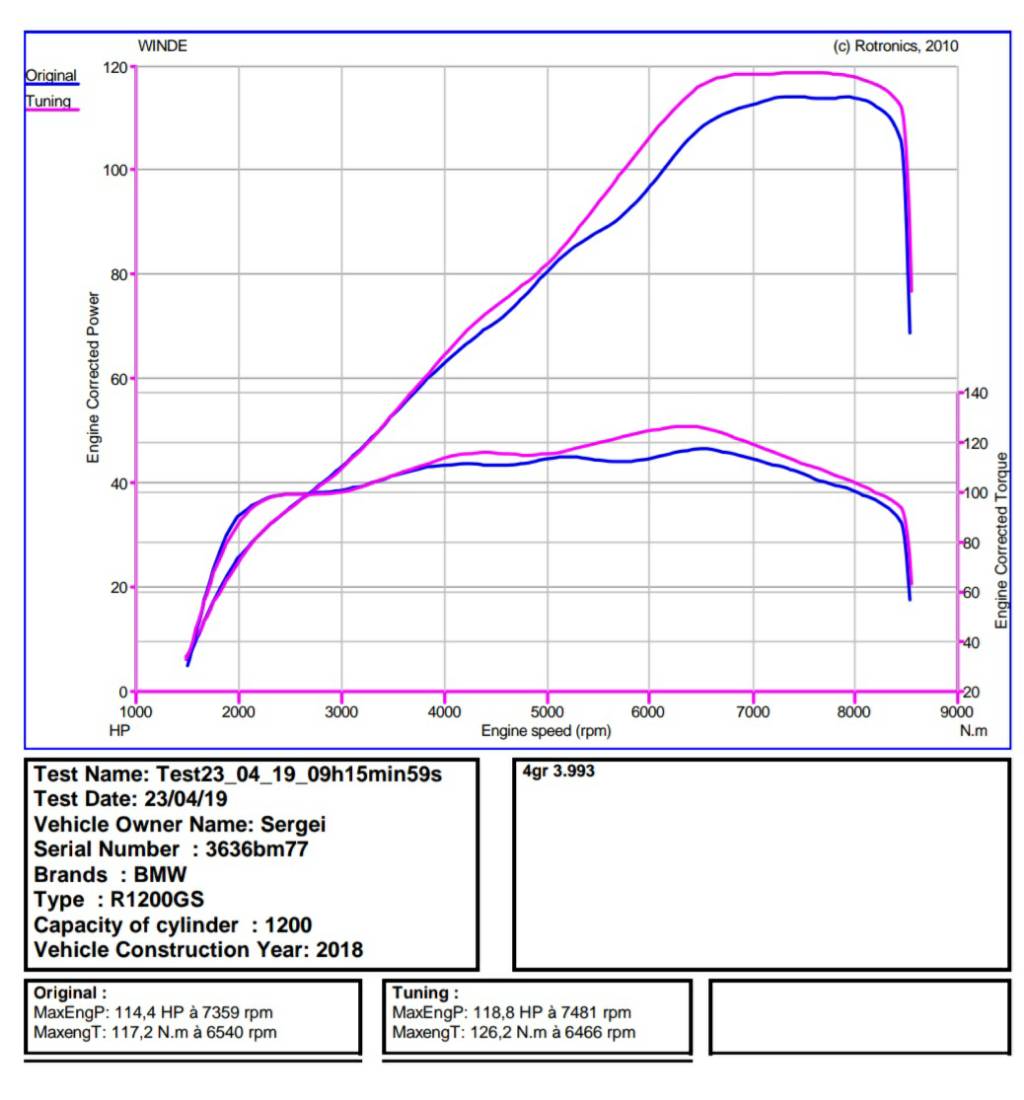

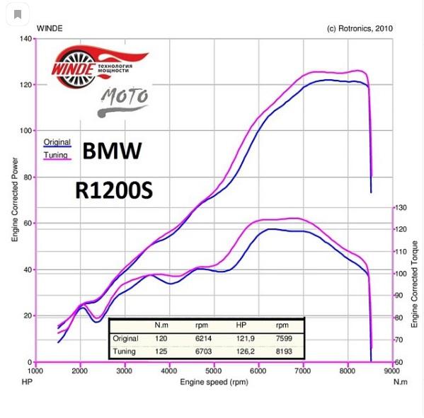

что то как то это не вяжется например с тем же замером R1200S, двигатели я так понимаю одинаковые? самое важное не эти смешные проценты понятия мощности, а убрать затуп при трогании, а мощность выше 5000 оборотов она как бы не очень нужна(ИМХО 1.jpg )
