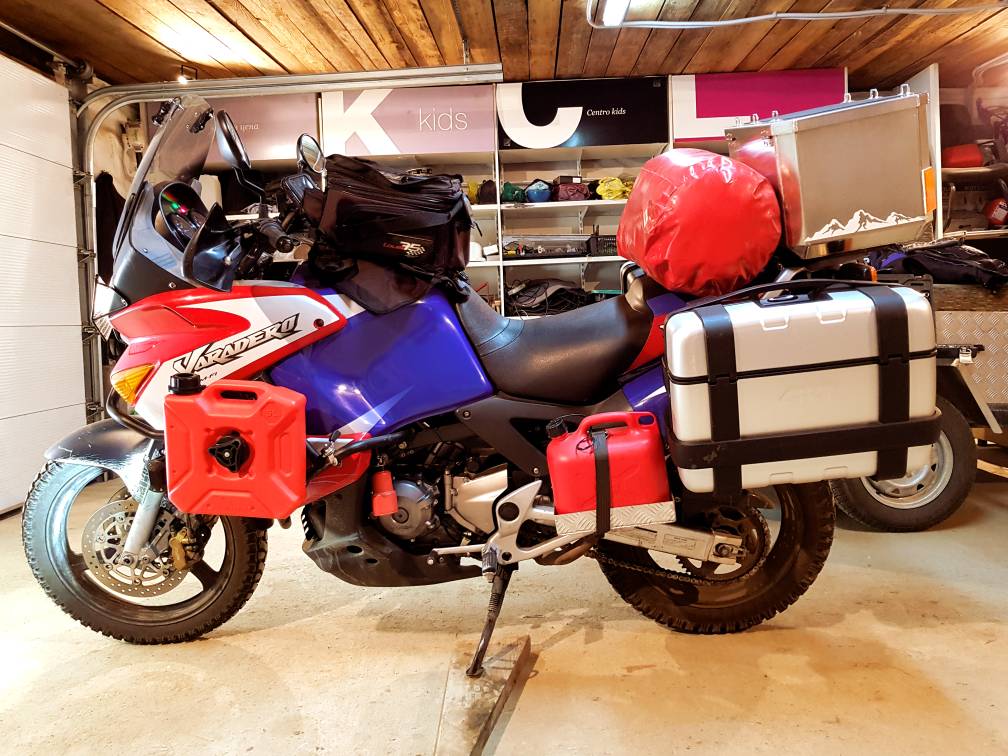

С Самарскими канистрами проехал Памир, крепил на дуги, проблем небыло, но считаю это совсем не безопасным.

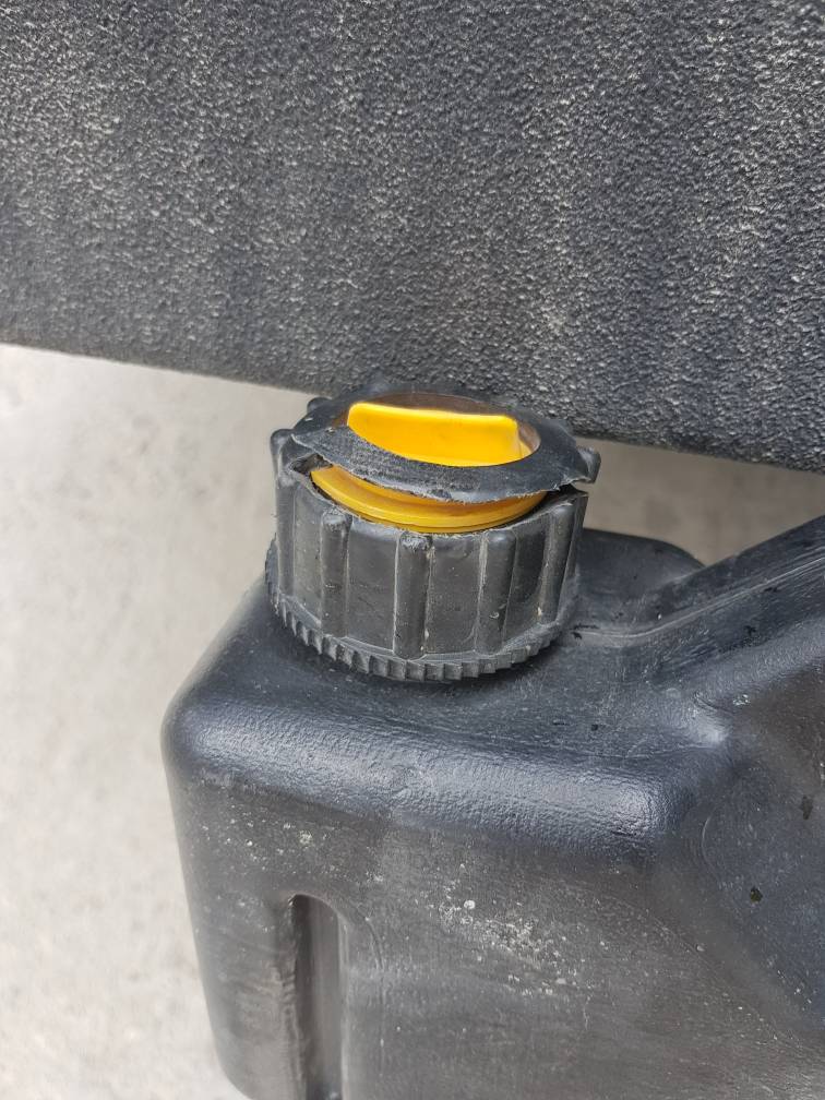

Канистры не текли, не вздувались, короч, одни положительные впечатления остались, было две пятушки, одна под воду другая под топливо, с нами ехал ещё один товарищ, у него была китайская 10-литрушка, так вот она и подвела, он крепил её горизонтально, плашмя на место второй сидушки, от расширения лопнула пробка и такую найти в дороге не удалось.
Есть фотка сломанной крышки, но вставить с телефона не умею.

Вот как у меня были канистры прикрученны, удобно конечно, но не безопасно, а возле нок вообще не прошли пробную поездку, мешали ногам.
