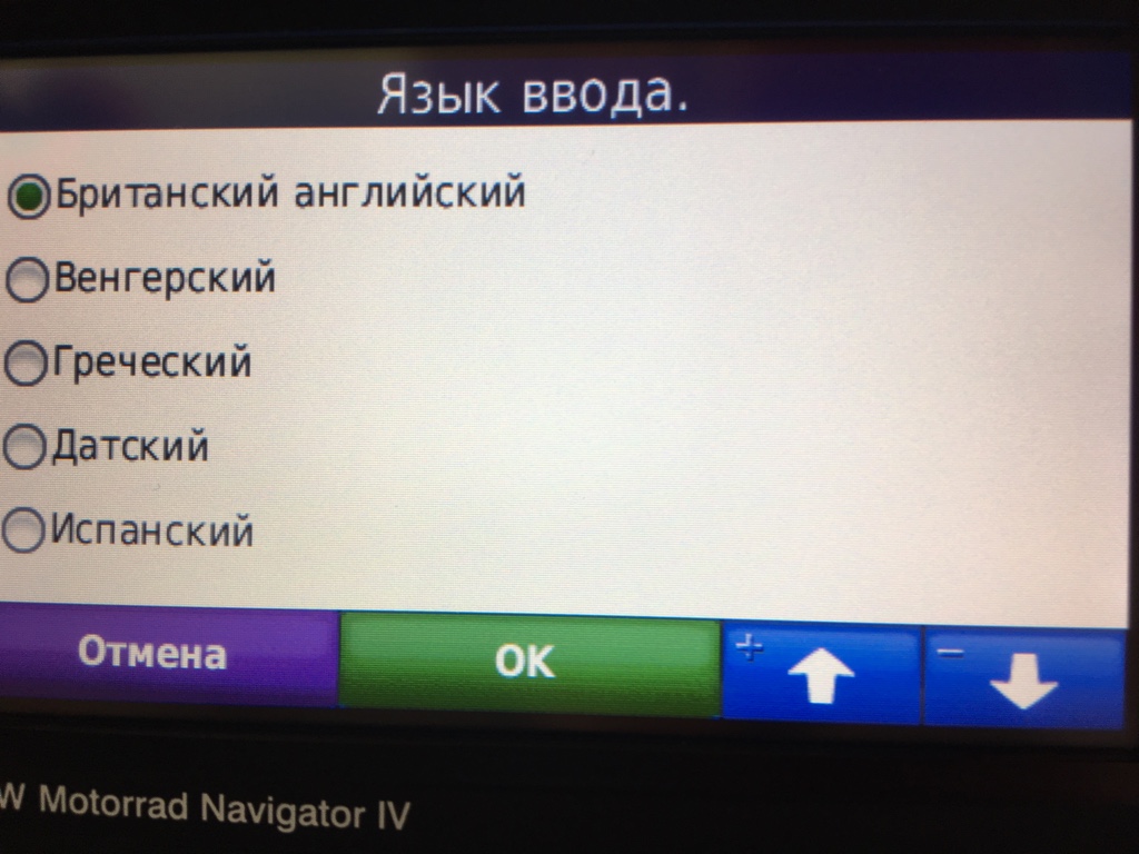

Что-то не могу разобраться как в навигаторе адрес забить в европе(((( Выбираю страну, город, а дальше ступор.. Название улицы предлагает только на русском вводить. В настройках только 4 языка: русский, украинский,болгарский и арабский... Может ищу не там где-то???
Включить карты Европы в настройках, название лучше вводить на латинице.

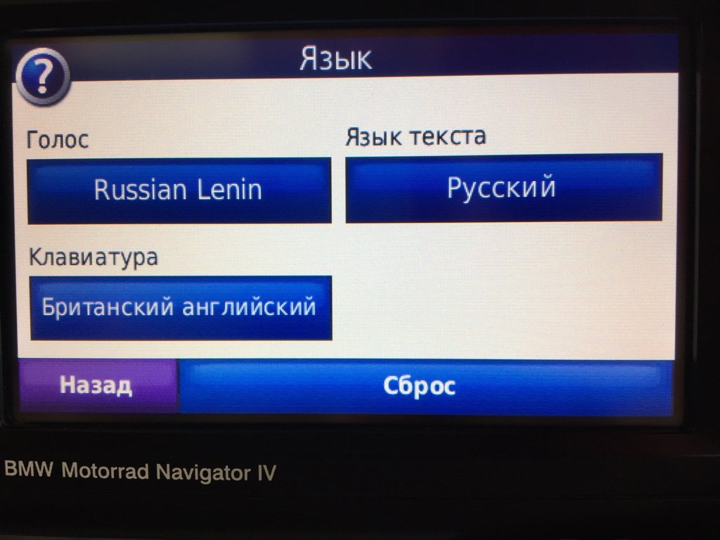

Саш, так в этом то и проблема, нету латиницы((( Карты включил. Всё стало нормально. Пока решил проблему так: ввожу страну, потом город, улицу и номер дома не ввожу. Тогда он выбрасывает полный список улиц по алфавиту. Ну и долго и муторно листаем до обнаружения нужной улицы. Вводим номер дома и поехали))) Неудобно, но хоть так.
А куда она делась-то?
Nemo
5,685
OPATIJA

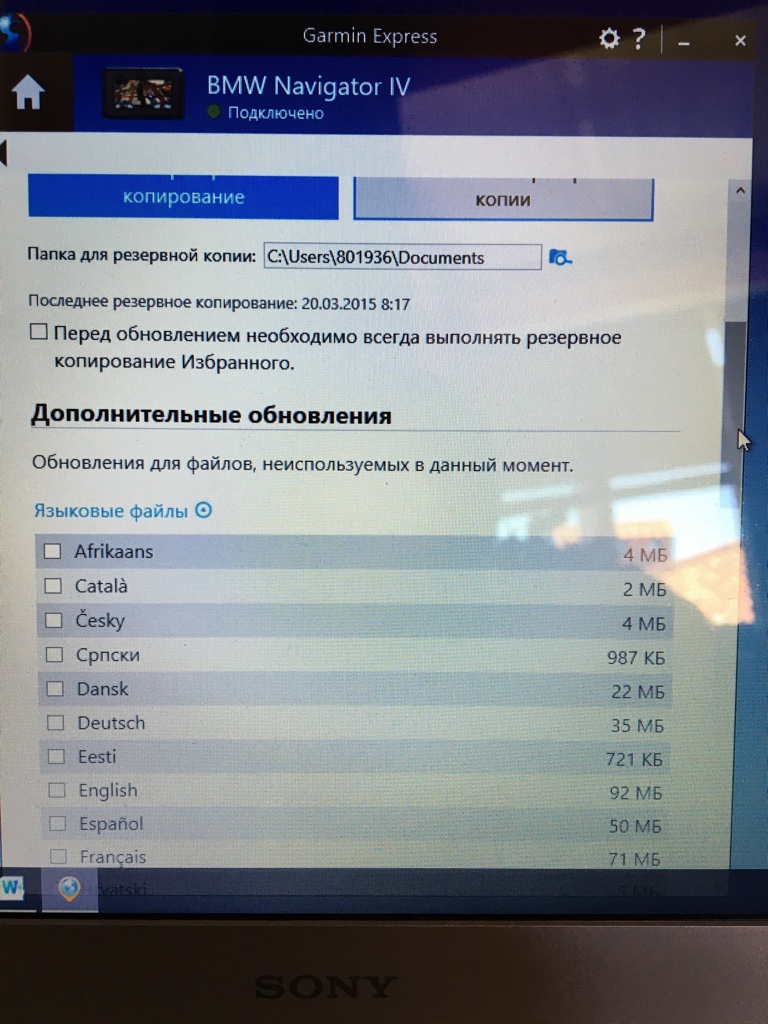

У меня там всего 4 языка: болгарский, русский, украинский и арабский. Всё! Почему- не знаю.
Я может туплю, но языки любые скачиваются через Garmin Express в неограниченном количестве)))
RTuERkaM
1,443
Алексей, языки клавиатуры - удалиться сами не могли. Стучите в скайп/аську, посмотрим что там случилось.
