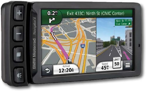

Знающие товарищи, пожалуйста, подскажите по пятому бээмвэшному мотонавигатору - работает ли в России/Европе функция junction view и, если да, как ее активировать. Я в меню не нашел. Чтобы вот так выглядело: 51uQwz9lLcL.jpg
dimad
  1. BMW S 1000 RR
Работает. Активировать ее не нужно. Это доп функционал определенной карты (Россия НТ, Европа НТУ). У вас какие карты стоят?
Спасибо за ответ. НТУ Европа и НТ Навикомовская Россия, обе 2017.10. Включилось после переноса папки с нужными JCV из Map в Garmin
