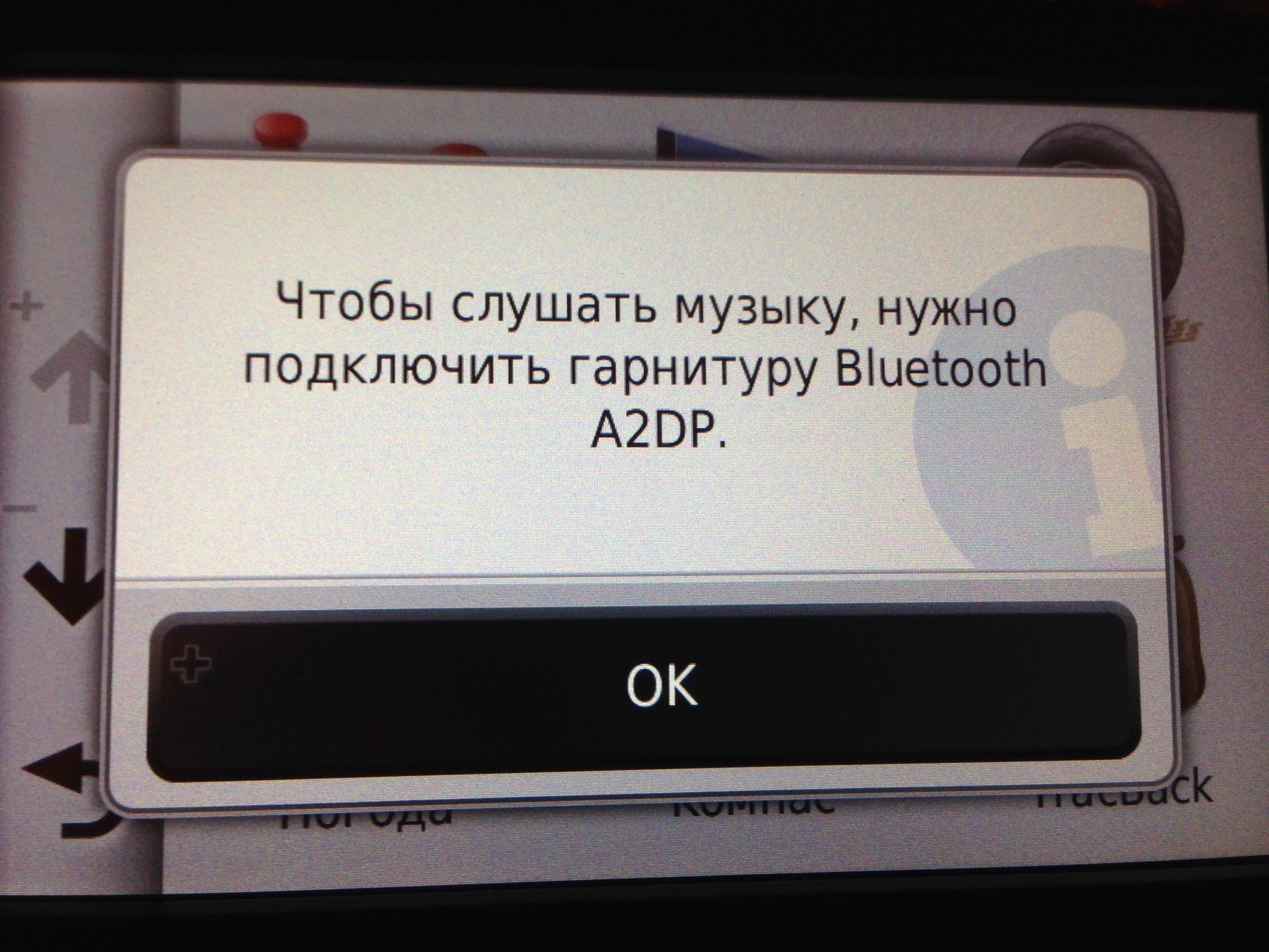

Саня, результат есть?
Нет Олег..
при проигрывании музыки все так же пропадает звук секунд на 5,
а при подключении второй гарнитуры (с заводской прошивкой) по картам голос ведет,
а при переключении на музыку пишет это:
    315.4 KB · Просмотры: 228
OGS
142
Moscow
Нет Олег..
Красивое фото! Может немцы навик только под биэмдабелъю-гарнитуру заточили? ;)
А ведет с перерывами?
Завтра попробую навик подключить к машине по синезубу и послушать музыку... Посмотрим, что будет.

Итак.
В машине медиаплеер коннектится нормально и песни поет, но имеет те же 1-2-3 сек. прерывания. При ведении по маршруту вместо указаний треск.
Пришел домой перепрошил навик и гарнитуру, выставил на англицкий язык, заново переподключил их между собой и телефоном.
Пошел пылесосить в шлеме слушая музыку (жаль жена не видела) за 20-25 минут три прерывания на 1-2 сек., два принятых и отбитых без проблем телефонных звонка.
Поставил на навике русский язык, завтра попробую в дороге, посмотрим...
Сдается мне, что проблема не решена, под подозрением по-прежнему навик, т.к. ну не верю я чтобы с разными гарнитурами была бы одна и та же проблема.
Из идей - подключить МР-плеер по проводу (такая возможность имеется). Кто знает будут ли при этом работать навик и телефон (через навик)?
RTuERkaM
1,452
6
В таком случае, вполне возможно, что проблема в программном обеспечении навика. Нужно ждать обновления :(
Vaso
Нет Олег..
была такая же проблема обновил сегодня прошивку до версии 3.2 проблема исчезла
Отправлено впопыхах
RTuERkaM
1,452
6
а как ты это сделал?
я подсоединял навик к компу (Гармин Экспресс), не обновляется..
Александр, а какая сейчас версия прошивки стоит (мы же вроде обновляли) --- настройки/система/о приборе (вроде так посмотреть...)?
На сегодня последняя версия - 2.70. Вот http://www8.garmin.com/support/download_details.jsp?id=5969

erroric
8,468
Vaso:была такая же проблема обновил сегодня прошивку до версии 3.2 проблема исчезла
дело в том, что Вася обновил прошивку Скалы, а не навика :))))
я просто сегодня был свидетелем сего действия
RTuERkaM
1,452
6
Ааа, все, теперь понятно. Спасибки за разъяснение, а Василию - за описание решения проблемы ;)
