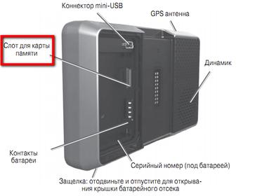

Александр, подскажи пожалуйста, у меня Zumo 660, без доп. sd-карты.
Там сейчас установлены карты 2013-го года (Россия, Европа). Ставил ты в прошлом году, я просто купил этот навик тут на форуме :)
Можно обновить карты России до актуальной версии без sd-карты? Или надо докупать карточку? Музыку если что я не слушаю, навик используется только в качестве навика.

Если там стоит Европа и Россия, то карта памяти там должна быть. Откройте крышку батарейного отсека и посмотрите стоит ли карта памяти и какого объема :) Карты обновить можно конечно (но для полных, последних версий карт России и Европы - нужна карта памяти минимум 8 гиг) - пишите в личку как можно связаться.
