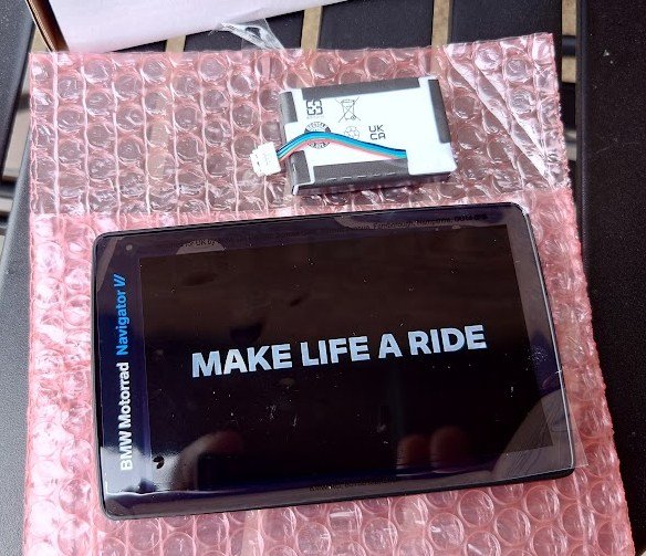

Хочу поделиться инфо по шестому навигатору: сегодня получил совершенно новый навигатор с экраном нового типа - ёмкостным вместо резистивного. Не знаю, как в РФ, но в ЕС это можно сделать совершенно бесплатно при обращении в отдел поддержки Garmin. У меня после зимы при первом включении в холодном гараже экран не реагировал на нажатия. В Facebook прочитал, что с начала года уже меняют проблемные навигаторы, и у меня тож это получилось. Еще пока не успел включить и сравнить экран со старым, вечером этим займусь :) Посмотреть вложение 107010

Но получил со старого типа экраном, только второго поколения, как и был. То есть модель 2021 года
Номер запчасти. Она под аккумулятором. У меня был 6-й как раз 2021 года. Тоже экран накрылся... Поменяли и...... Та же петрушка))) Вот как раз любопытно, на что вам поменяли. Там вроде последняя версия появлялась уже с исправленным тачем....

А ведь и писал, что получил ту же модель, что и была. Софт 10.0 и железо версии 8
Вы в посте выше писали, что получили навигатор с другим экраном. Значит и номер у него должен быть другой. Не может быть тот же номер если это другая, улучшенная версия.
