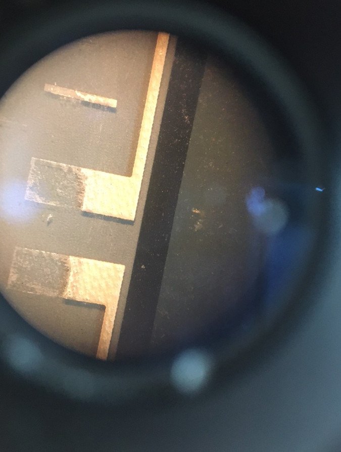

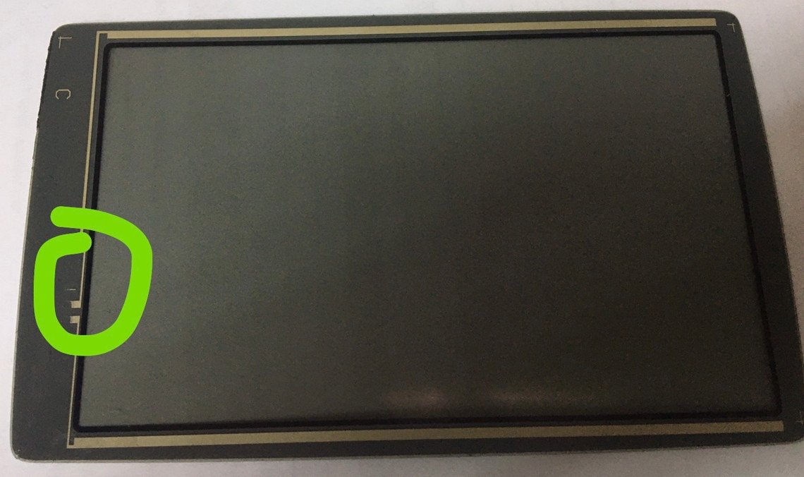

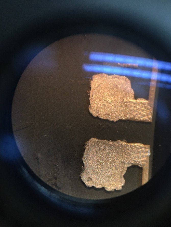

Маловероятно, что это из-за аккумулятора. А вот если разобрать навигатор (и отсоединить дисплейный модуль от платы) и так на время оставить в сухом, теплом месте, то это может повлиять и справить проблему, но скорее ток на время (у некоторых на сезон хватает).
Проблема с тачскрином в основном появляется из-за повреждения контакта (испортился со временем или фиг знает из-за чего) на самом тачскрине. Если разобрать и напаять там контакт то таким образом можно полностью исправить проблему.
