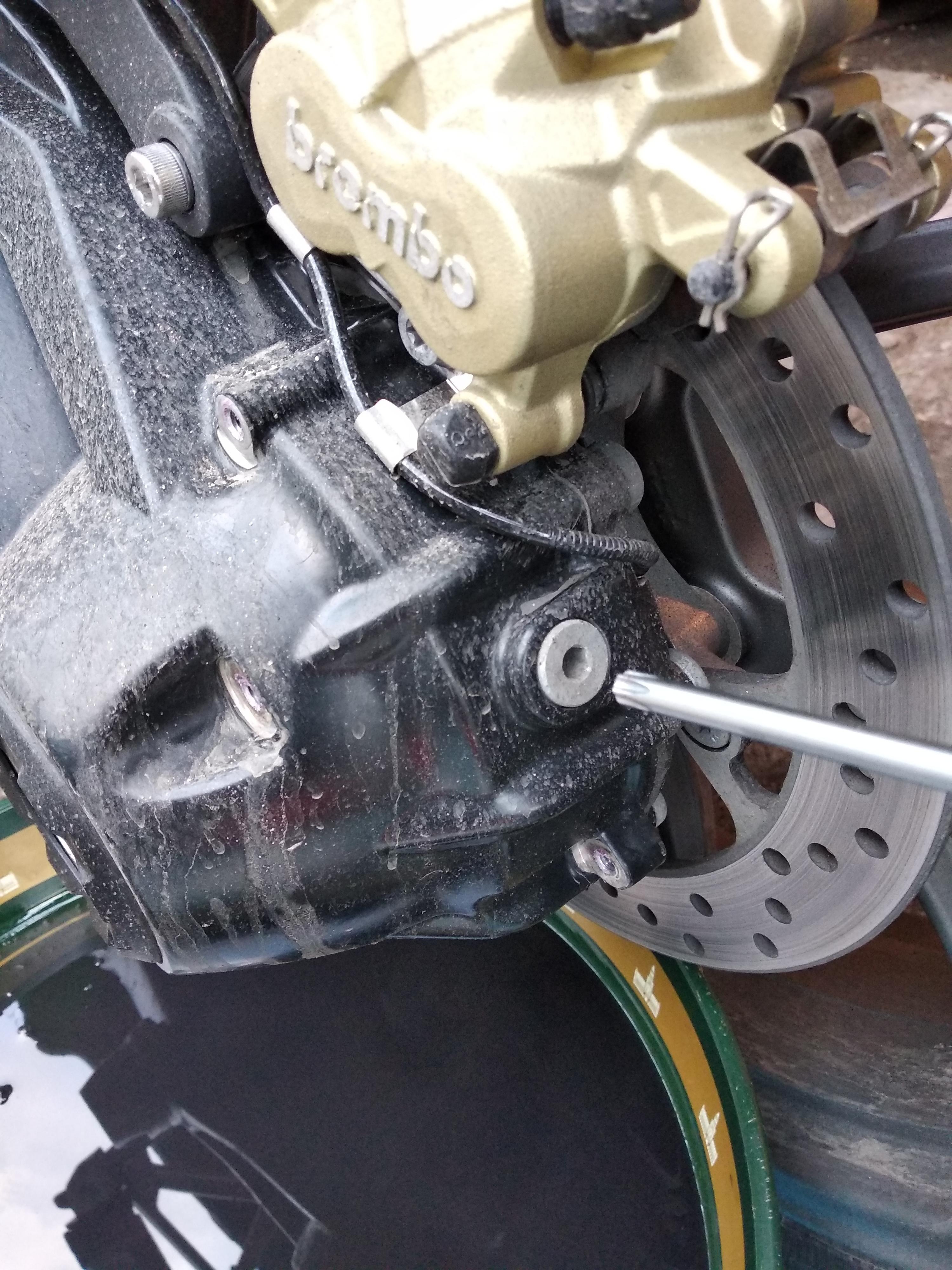

На жидком R1200GS c 2017 (как минимум) года - присутствует заливная горловина на задней части редуктора.
Соответственно, снимать колесо и тормозной суппорт не надо, достаточно просто открутить задний подкрылок на 3-х болтах (при монтаже их тоже на локтайт), чтоб грани пробки не сорватьизза перекоса ключа.
Заливная горловина на фото показана в направлении ключа. IMG_20180611_202604.jpg

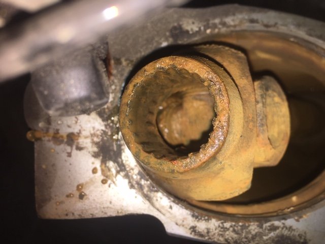

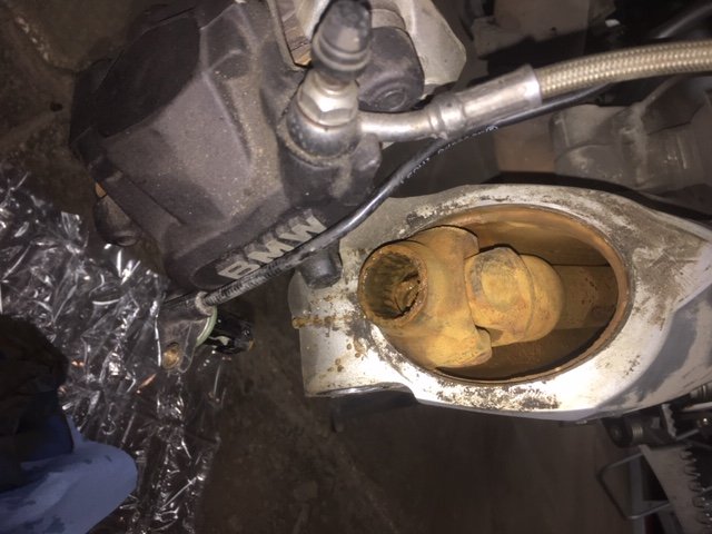

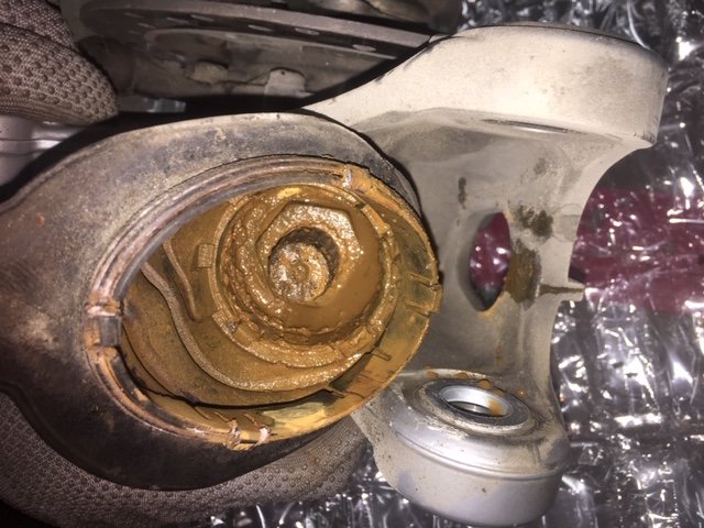

Всем доброго времени суток. Рекомендую при замене масла в заднем редукторе заглядывать под гофру, + 20 мин к времени замены масла, зато можно спастись от серьезных последствий замены кардана.
Масло слил как нефть, пробег 14 000, воды в корпусе не было, но вот шлицы не приятно удивили.
Не понятно почему дилер до 20 туда не заглядывает(, хотя если масло меняют по сервис мануалу то вообще не смотрят!

Подтвержу: у самого месяц назад слизались шлицы на кардане.

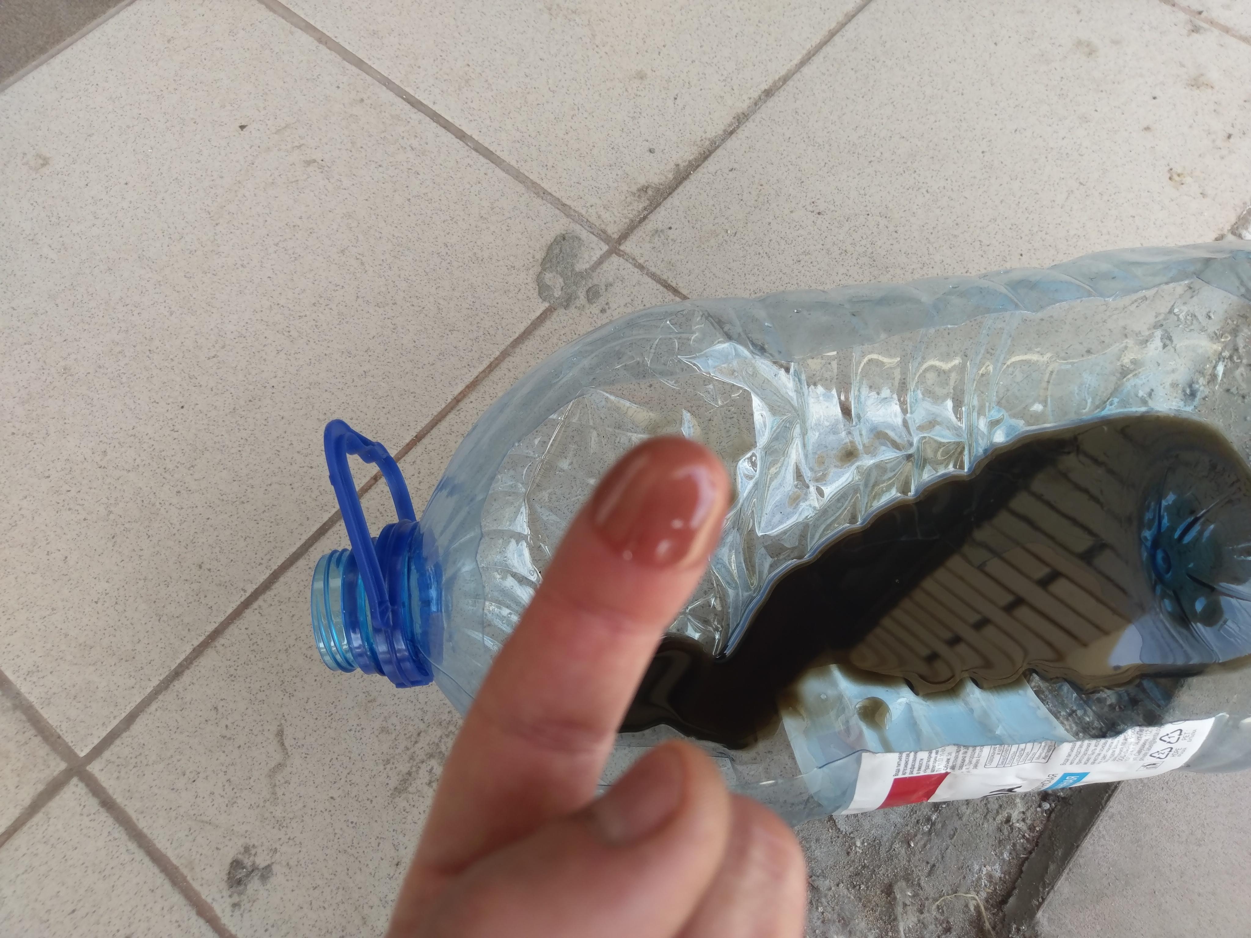

Маленькое наблюдение. Может только у меня так - хз... Заливаю в редуктор водяного масло GL5, вроде как эта спецификация идёт по мануалу. Через три тыс масло темное - на фото. (Ликви моли, Кастрол)... Заливаю GL4 масло после 5-7 тыс светлое. (ZIC, Кастрол)...
Почитал оилфорум про масло Кастрол лонглайф (вроде как родное заводское для редукторов). Так там пишут что износостойкость хорошая но темнеет сразу... Дескать из за высокого содержания серы, которая быстро окисляется... Вот и думаю что темное не значит плохо ...

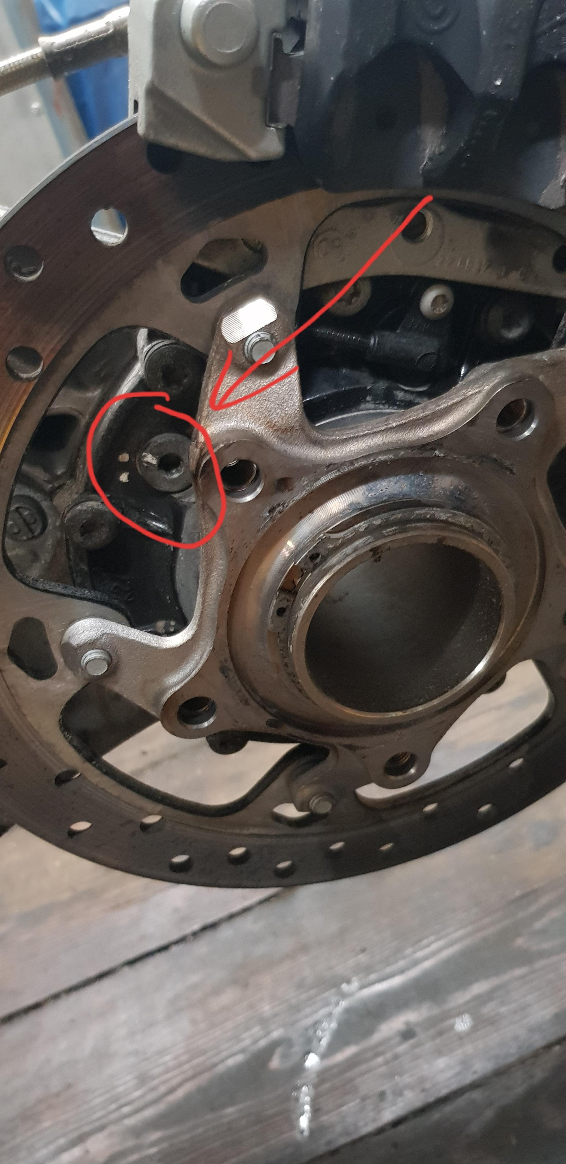

Всем доброго времени суток! Менял масло в редукторе. Долго не мог найти заливное отверстие. В итоге оно оказалось слева от датчика ABS. Нигде ничего подобного не нашел, по всем мануалам заливное отверстие справа. Мот 2008 года, из Японии. Кто-нибудь встречался с такой модификацией редуктора? Спасибо.
roker
416
Ижевск
все правильно там оно и должно быть. у меня тоже 2008 г. и по рсд так же как на фото. Если комплектация редуктора с сопуном то там и отверстие в другом месте и скоба для прокладки провода к датчику абс длинная.
doctorkrest
17
Большое спасибо!)))
