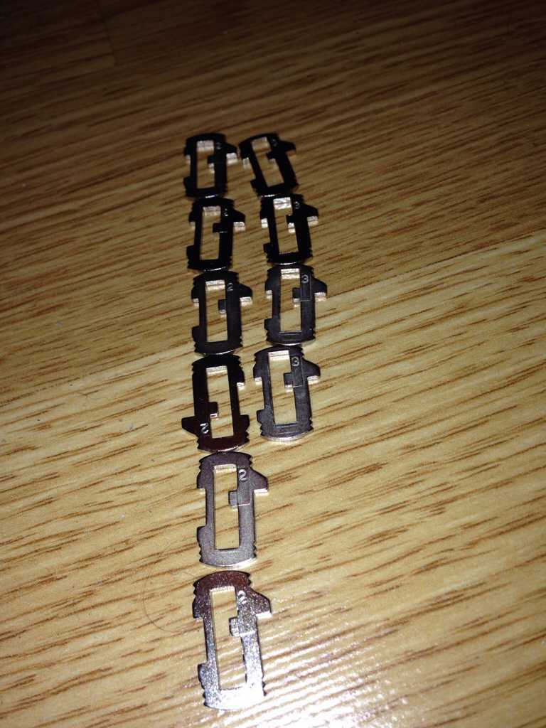

Спасибо всем огромное (в особенности Маршалу) за рекомендации. Замки на кофрах перебрал под свой ключ, но вот сделать так, чтобы встали все сувальды не получилось. Тупо не хватило сувальд с номерами 2 и 3. Так что если у кого валяется ненужный остаток от комплекта с этими номерками, с удовольствием приму в дар)
Ён_
9,542
Тебе "сувальдочки" от замка аллюминиевого кофра Гс пойдут?
Если пойдут то говори сколько тебе нужно девушек и трешек. Все что у меня есть на фотке. Ну, и пружинки тоже имеются.
Sent from my Тыблоко
Gamlet
1,161
MSK, Vykhino backcountry district
  1. BMW K 1200 S
Сань, я думаю, что они все одинаковые эти сувальды. мне по идее надо по две или три штуки 2 и 3 номеров) Если что, потом лишние верну. Если не забудешь, возьми с собой на закрытие)
basily
123
сувальды для всех цилиндров замков (под чипованные ключи) одинаковые, кроме цилондров замков зажигания. - подойдут, однозначно
