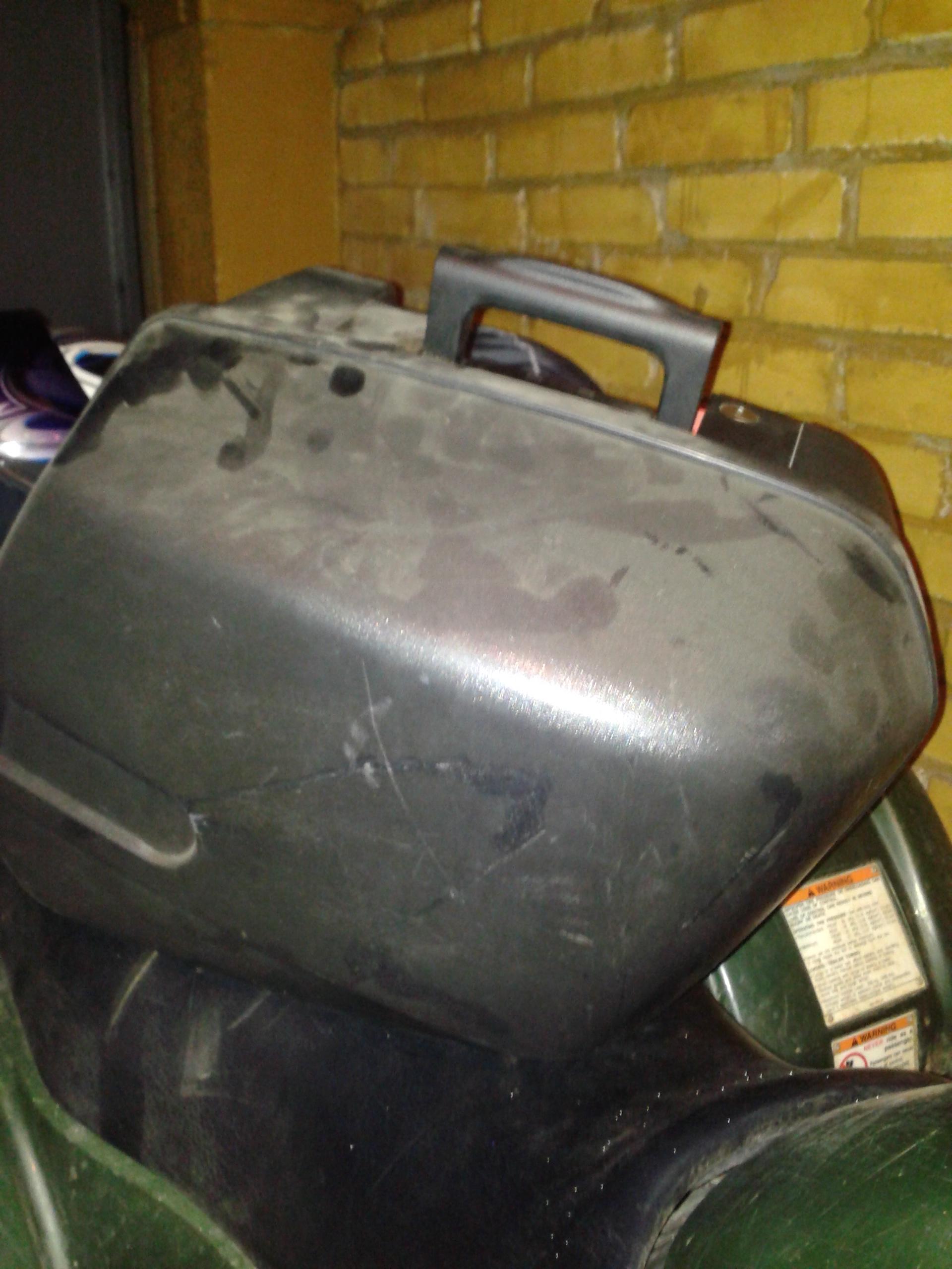

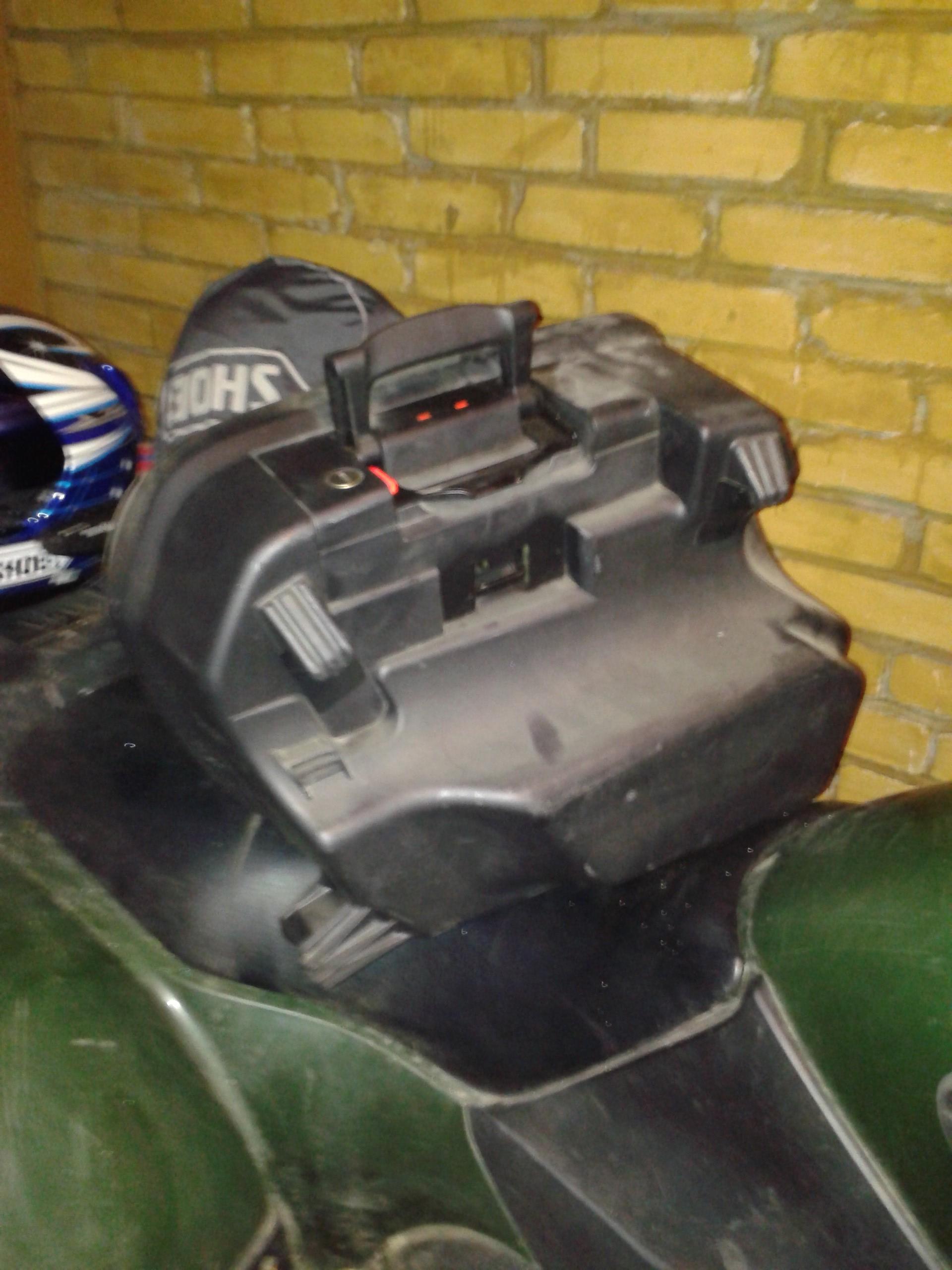

Собираем личинку в кофр.
SR.
951
Масква
  1. BMW K 1200 RS

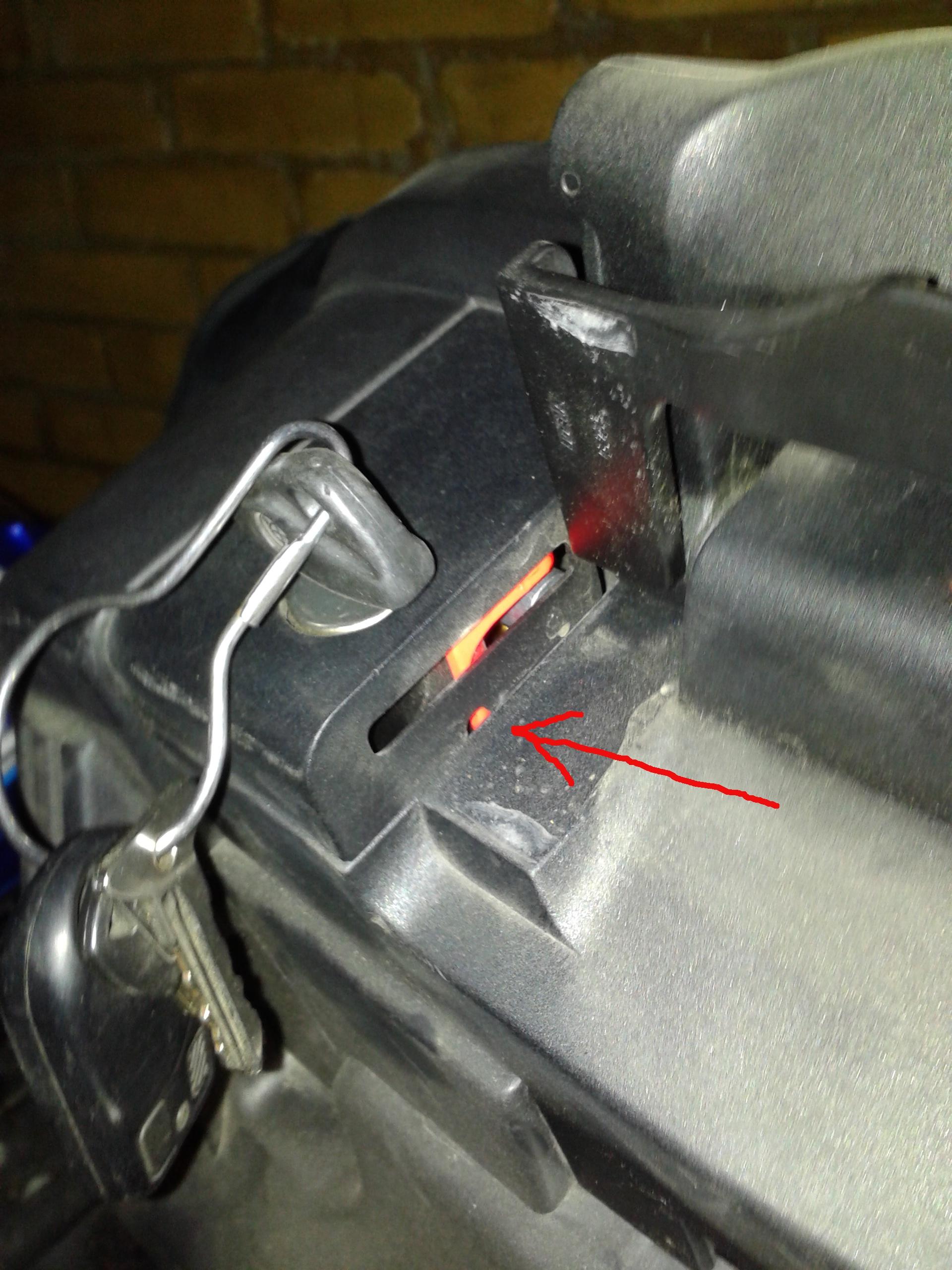

Если кофр такой, то по стрелке плоской отвёрткой.
    309 KB · Просмотры: 725
    299.6 KB · Просмотры: 853
    425.5 KB · Просмотры: 1,032

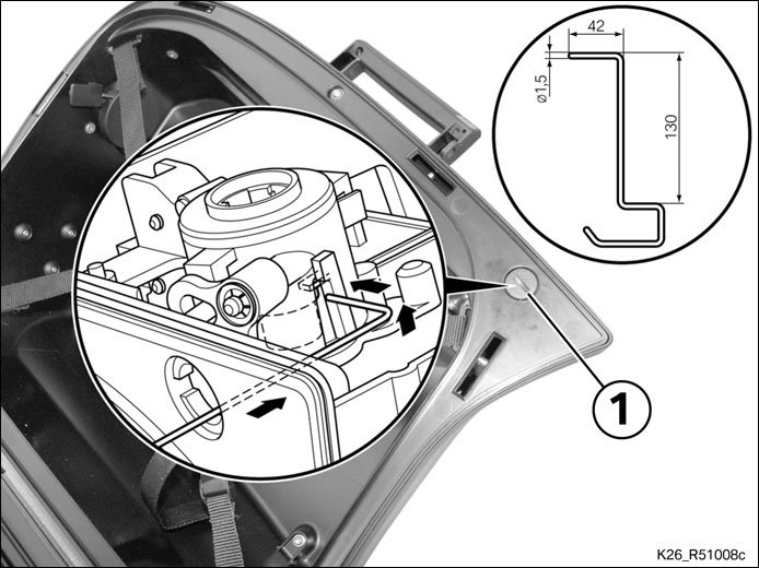

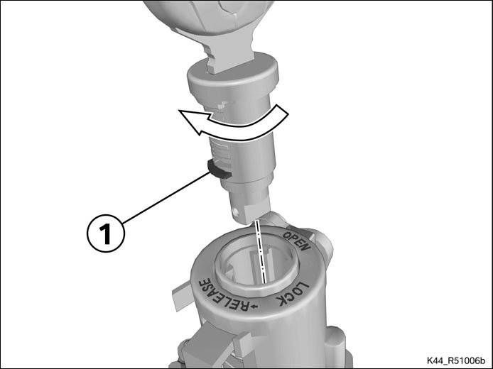

Спасибо за инструкцию. Как раз пришли заказанные кофры. Нужно было личинки переделать под свой ключ.
Вот как правильно снимать!
Открыть кофр.
Снять колпачок (1).
Согнуть крючок из проволоки по рисунку.
Вставить ключ в цилиндр замка и повернуть в положение LOCK.
Вытащить цилиндр замка следующим образом:
Ввести крючок в отверстие
Найти фиксатор и слегка надавить на него
Вытащить цилиндр замка вместе с ключом.
Надеть колпачок (1).
