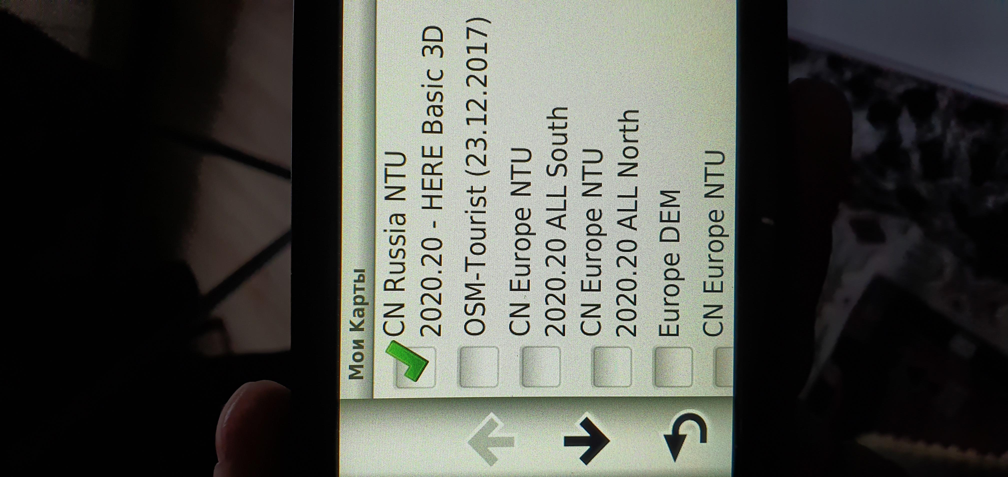

Спасибо,потихоньку все проясняется! Старые не удалял-просто заменил новыми,незнаю правильно ли...
Вот этот длинный список смущает...может можно чтото удалить? И как понять на какой памяти это записано? Посмотреть вложение 92535 Посмотреть вложение 92536
А удалять ничего не надо. Вот эти "флаги" вкл/выкл при не обходимости. Посмотреть где размещены карты можно на компьютере подключив навигатор по usb. А уж понять, что за карты установлены, кажется, проще простого.)

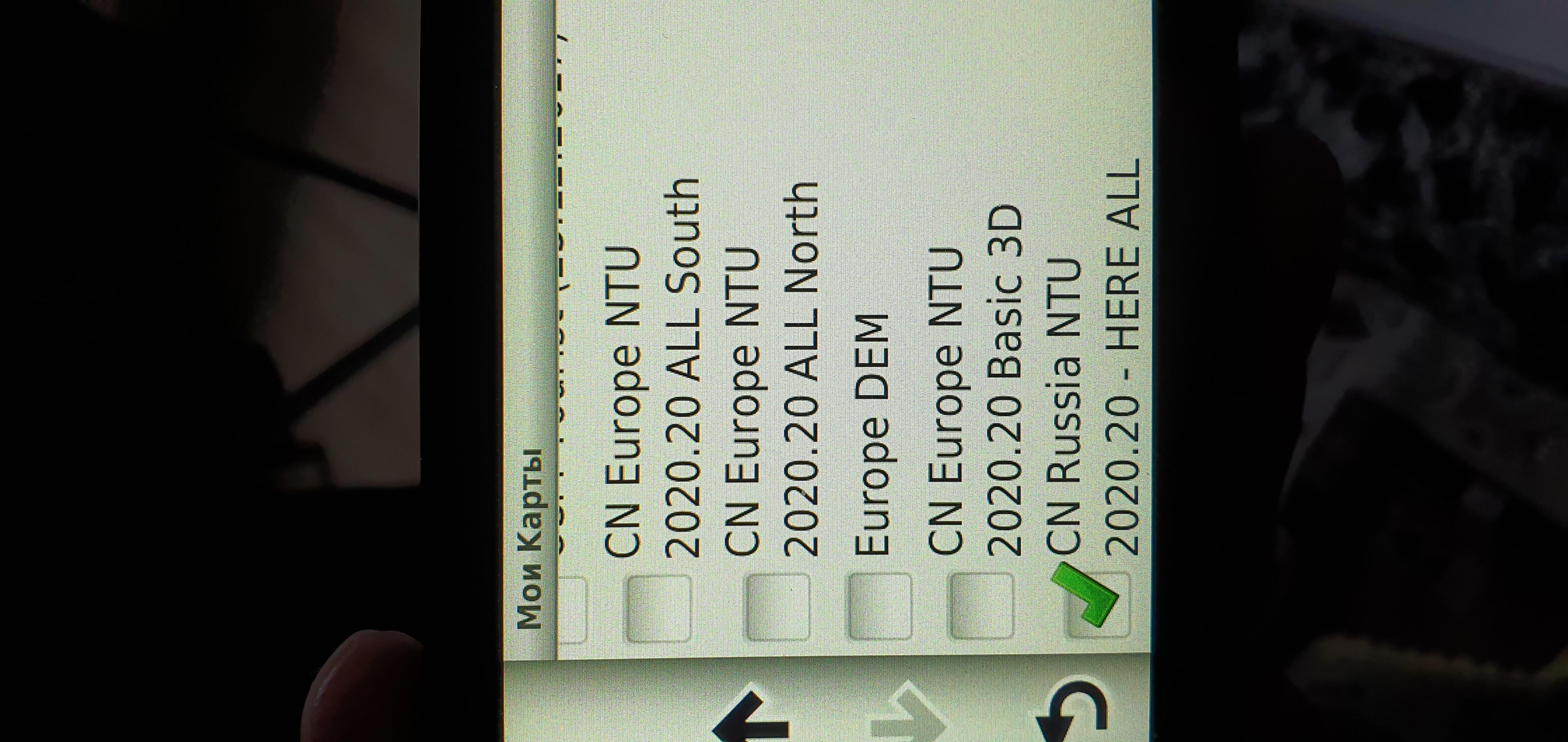

из того, что у вас в списке - я бы считал лишней карту OSM - зайдите на их сайт и почитайте что это и как это.
после CN c довольно качественным покрытием и наименованиями пунктов, фоторазвязками и кучей цветовых схем - думаю, OSM вряд ли зайдет. Я лицензионную Дороги России. Топо по этой причине в бэкап скинул.
CN Euro+Russia - номально включить сразу, на тормоза не влияет.

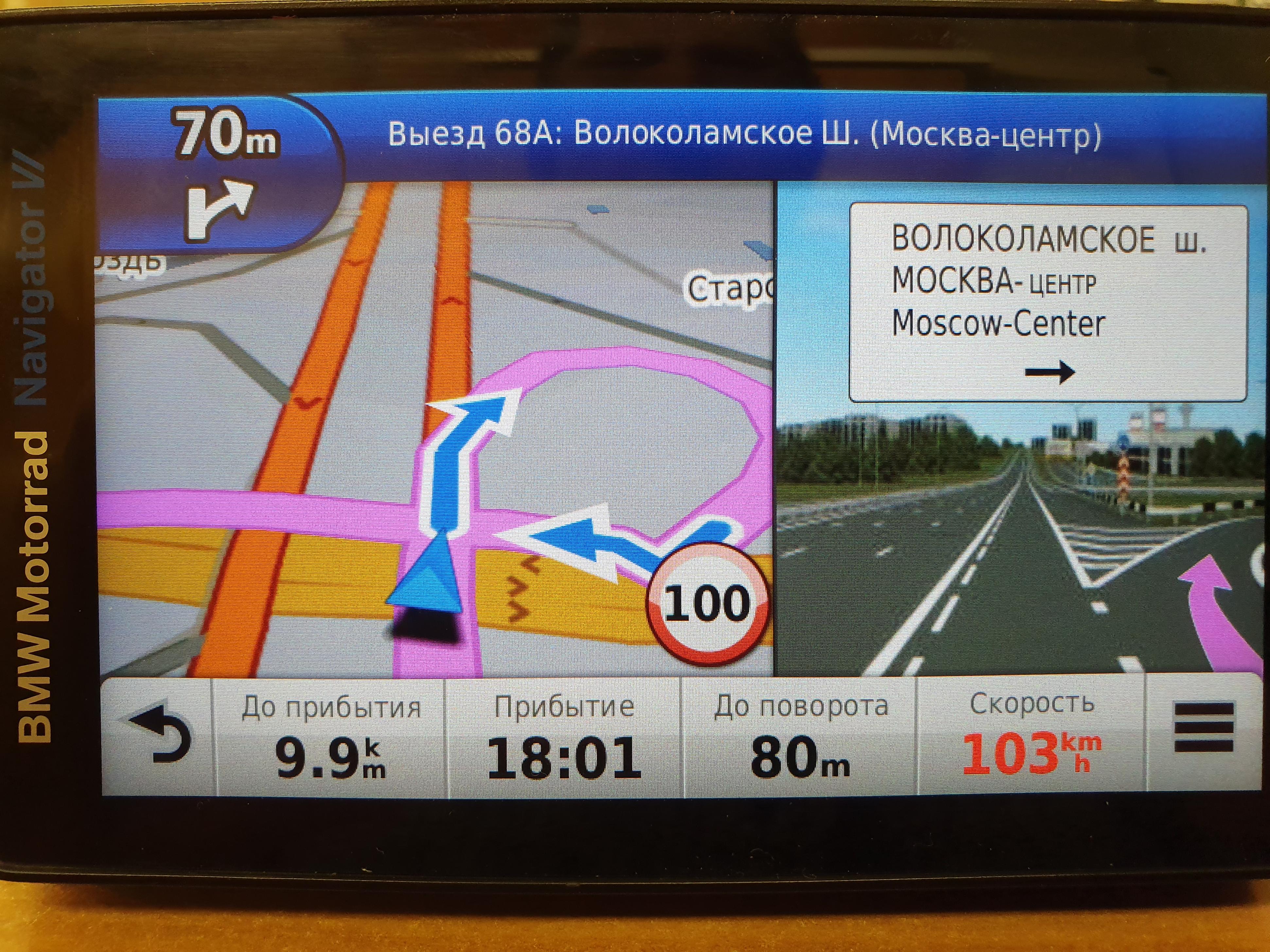

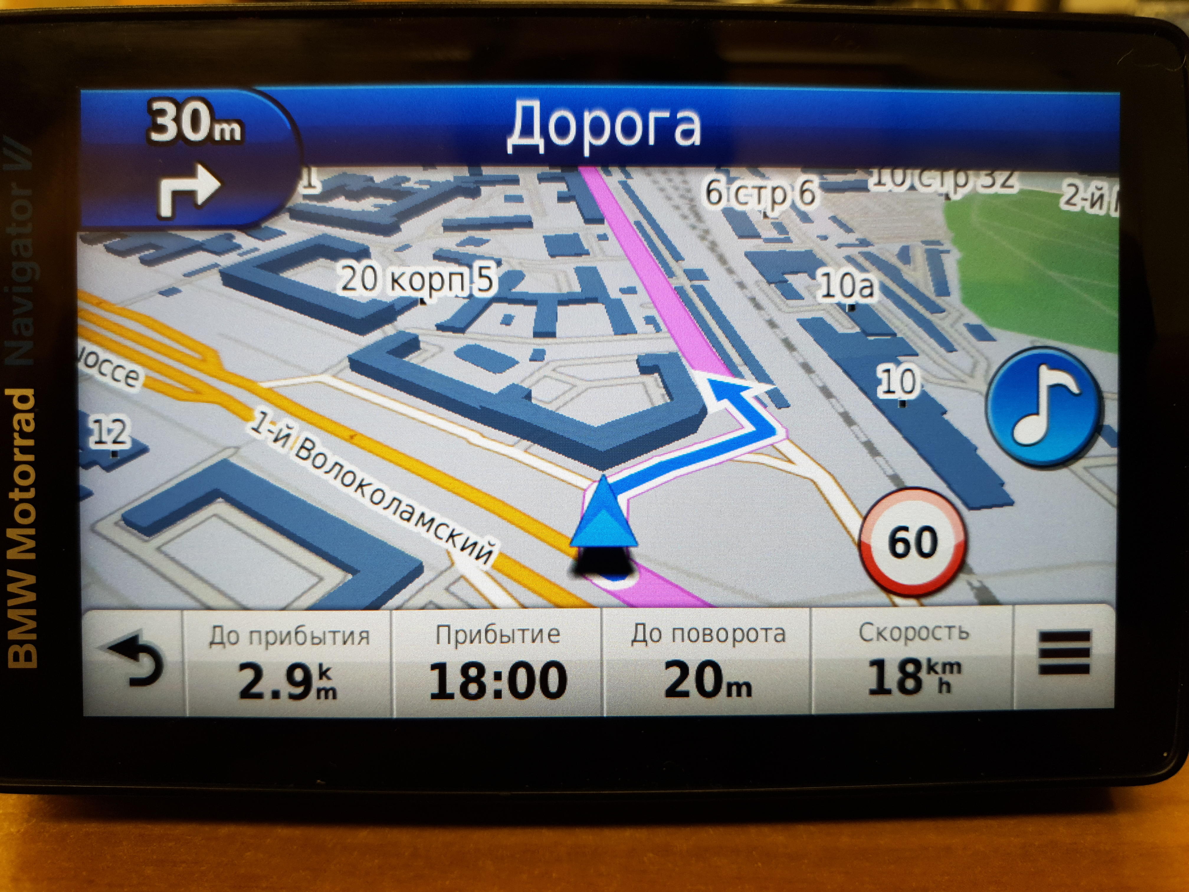

Идея сделать свою тему карты появилась после отсмотра существующих по аналогии с навигацией в авто.
нехитрая операция редактирования файла с темой экрана и навик становится гораздо удобнее, читается легче.
суть в назначении пастельных холодных оттенков для карты и объектов и ярких огненных цветов для маршрута.
у Гармина стрелка, которая появлятеся на развязках черно-белая и мелкая, она и не видна и не акцентирует.
переделана в аналог стрелки на синем дорожном знаке - даже боковым зрением она воспринимается правильно.
Короче, делается под себя, редактируются цвета и назначаются коэффициенты масштаба линий и стрелок.
стрелка также ярко отображается при просмотре следующей развязки
аналогично делается для ночной схемы. парки и леса - разные понятия и тд по дорогам, кварталам и остальному в принципе не зря у гармишек эти типы линий и полигонов - карта читается на уровне подсознания.
Результат - меньше пялиться в экран и смотреть на дорогу и только слушать. все равно глаз ловит инфу с экрана и в таком виде она считывается сама.
на фото карты в 3D, картинка в ВЫСОКОМ - все карты включены одновременно, лагов и тп нет.
Всем удачного движения, be safe and sound!
