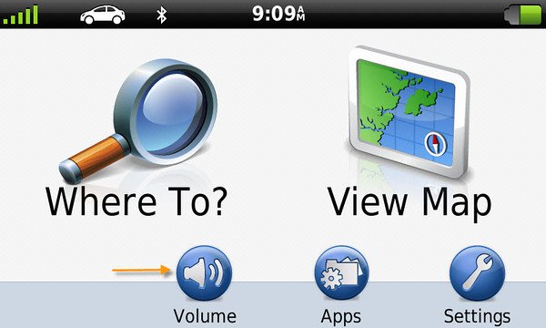

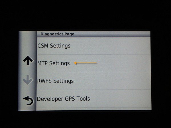

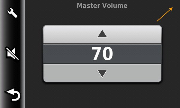

Навигатор надо включить в режим mass storage, а изначально он находится в режиме MTP. Если вы игрались когда-то с мп3-4 плейрами или фотоаппаратами, то понимаете, о чем речь. Если нет, то сейчас увидите, как все просто!
Из главного меню заходите в громкость, нажимаете и держите правый верхний угол, выбираете MTP Setting и выбираете MASS Storage.
attachment.php
attachment.php
attachment.php
Все. Если в операционной системе у вас включено отображение системных и скрытых файлов, при подключении навигатора кабелем вы увидите скрытую папку .system
