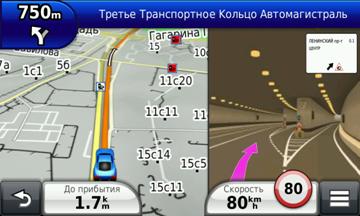

Можете подсказать, что и как можно установить?
Функция называется - фотореалистичные развязки перекрестков. Она должна поддерживаться определенной картой (сам файл идет как доп файл к карте).
    19 KB · Просмотры: 713
Советник
522
У меня вот так показывает. Просто установил карты как описано здесь.

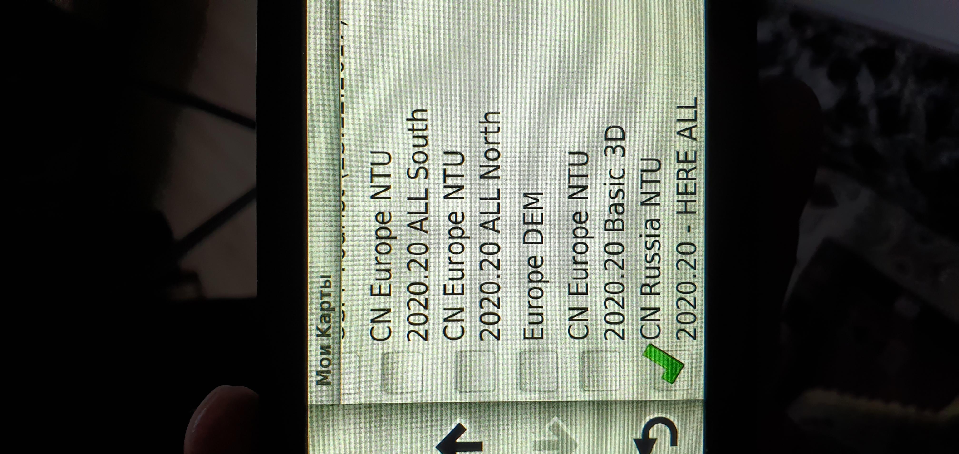

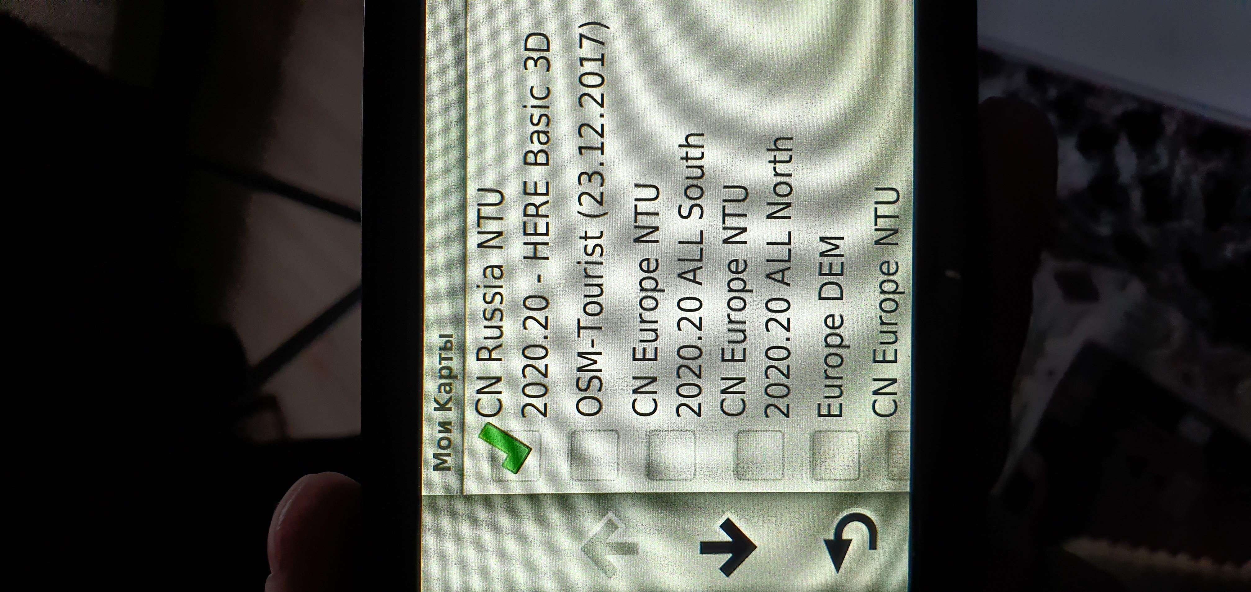

Спасибо,потихоньку все проясняется! Старые не удалял-просто заменил новыми,незнаю правильно ли...
Вот этот длинный список смущает...может можно чтото удалить? И как понять на какой памяти это записано? 20191001_085246.jpg 20191001_085254.jpg
