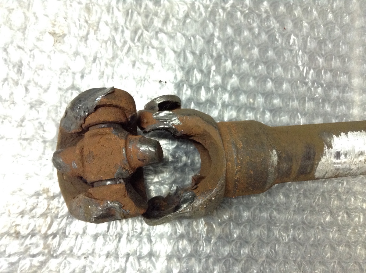

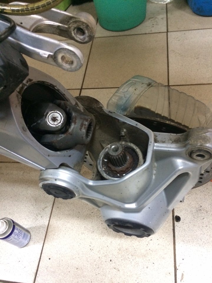

смотрим в каком состоянии шлицевое соединение кардан-рудуктор на мотиках, у которых проблем с гофрой нет.
Оказывается- у многих есть проблемы с болотом под хорошей гофрой.
делаем вывод, что состояние гофры особо на защиту узла от влаги не влияет.
поэтому, заказываем новую для эстетичной красоты и спокойно докатываем старую, пока не придет новая)
не верное утверждение! мой прошёл 92 т.км. все идеально! у человека рядом, 56 т.км кардан под замену, как раз из из наплевательского отношения к резинкам, кардан начало закусывать!
Вопрос в том как ставится гофра на место, правильно ли защёлкнули крепёжные кольца, все ли на месте, положили или нет спец. смазку на резинку!!! эта смазка нужна как раз для гидроизоляции, если её нет то по стыкам влага будет попадать 100%, так что следите за состоянием!
ИМХО: Я бы заказал новую и ездил дальше пока идет, потом все бы разобрал и заменил! особое внимание на пластиковые защёлки на кольцах гофры, не отходят ли защёлки!, смазку заменить как на шлицах так и на резинке(на шлицах можно использовать шрус, но лучше графитовую, для резинок спец состав белый такой, заказать один раз на все жизнь хватит для своего мотика :) ) все собрать и жить долго и счастливо!

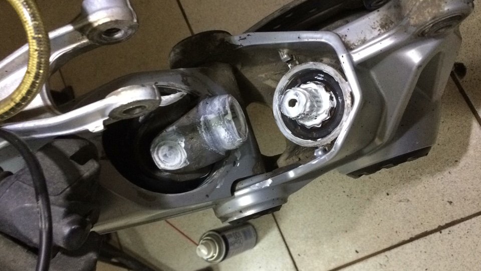

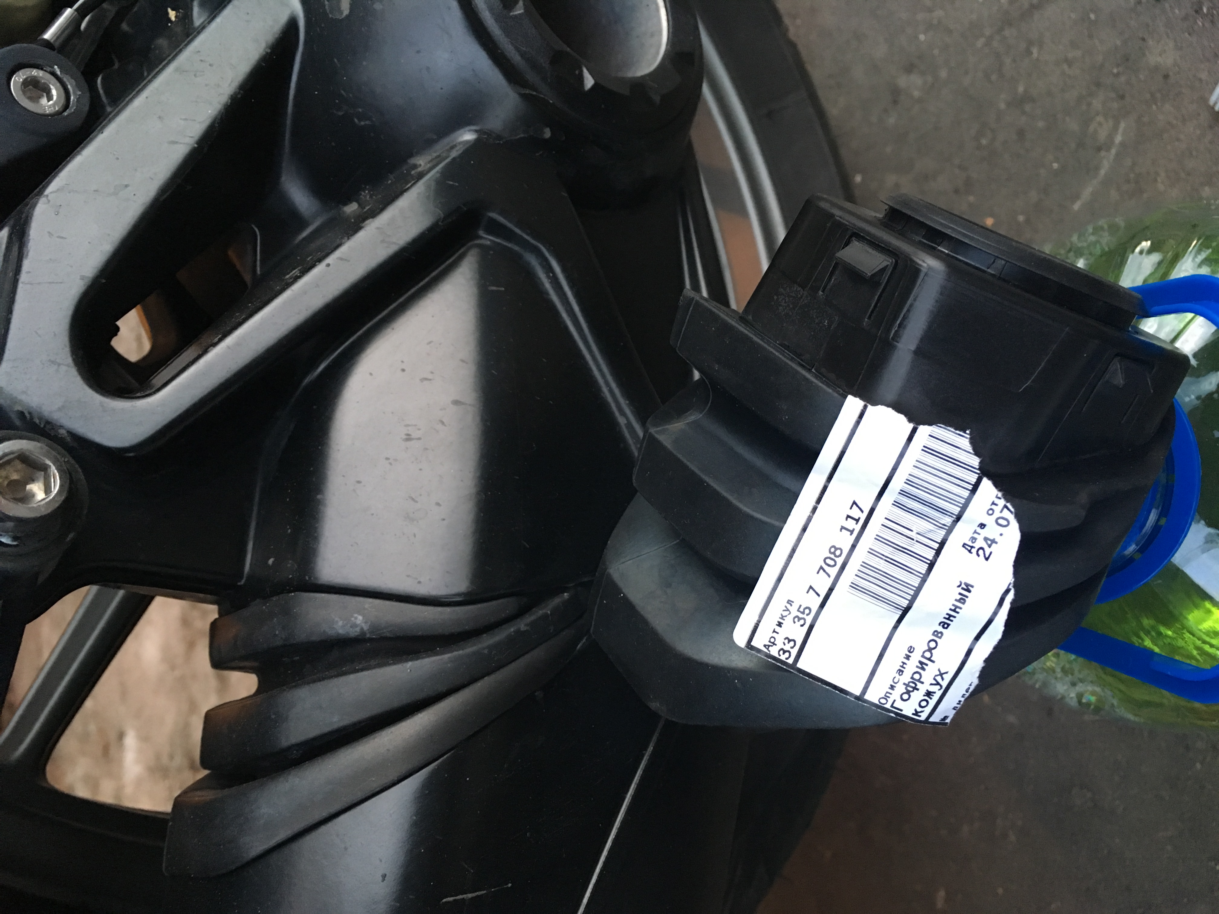

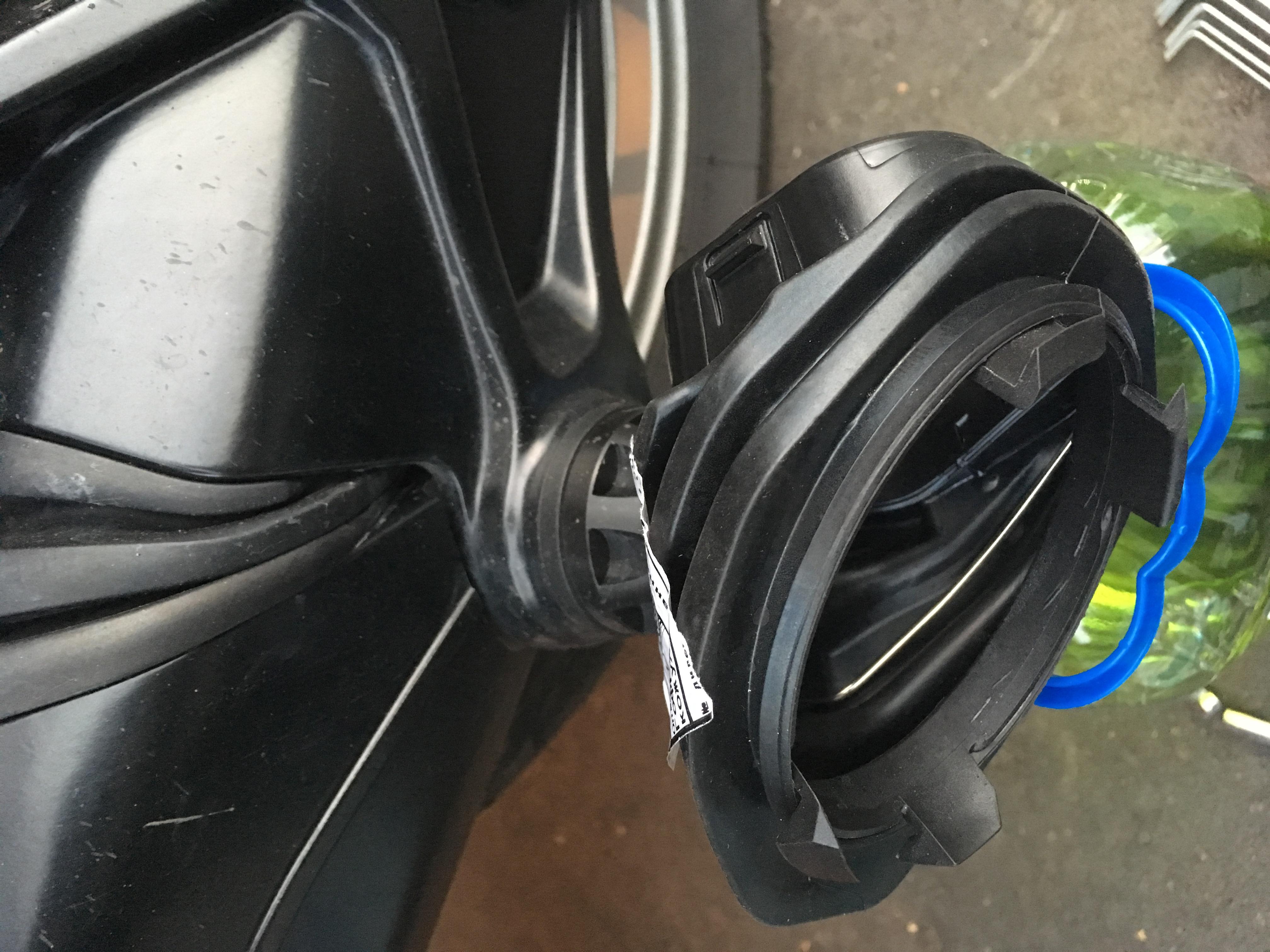

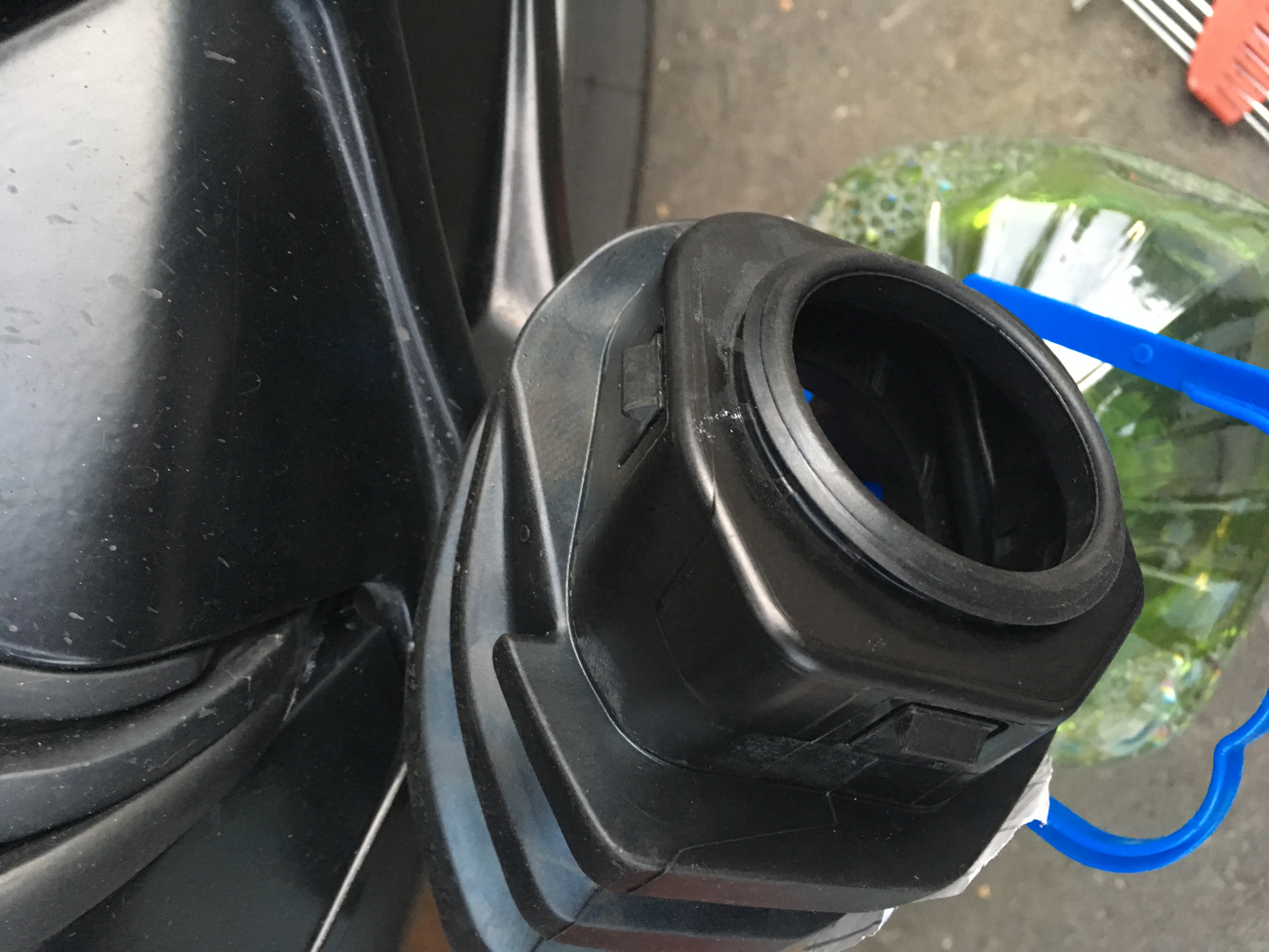

После длительного путешествия (по хорошим дорогам) обнаружил небольшой надрыв на нижней гофре кардана водяного гуся. Случайно нашел, в незаметном месте. Что было причиной - мелкий камешек попал и порвал при сжатии или мойка такая - не знаю. Но приурочу замену масла в редукторе в ближайшее время к замене гофры целиком.
Может кому полезно будет как она выглядит в снятом (новом) состоянии, ну чтоб не порвать при смазке кардана. Ниже Фото:
Не знал просто в какую тему запихнуть. Вот номер артикула нижней гофры на водяного гуся 33 35 7 708 117 - "гофрированный кожух".
забыл добавить - общий пробег мота - 21000 км.

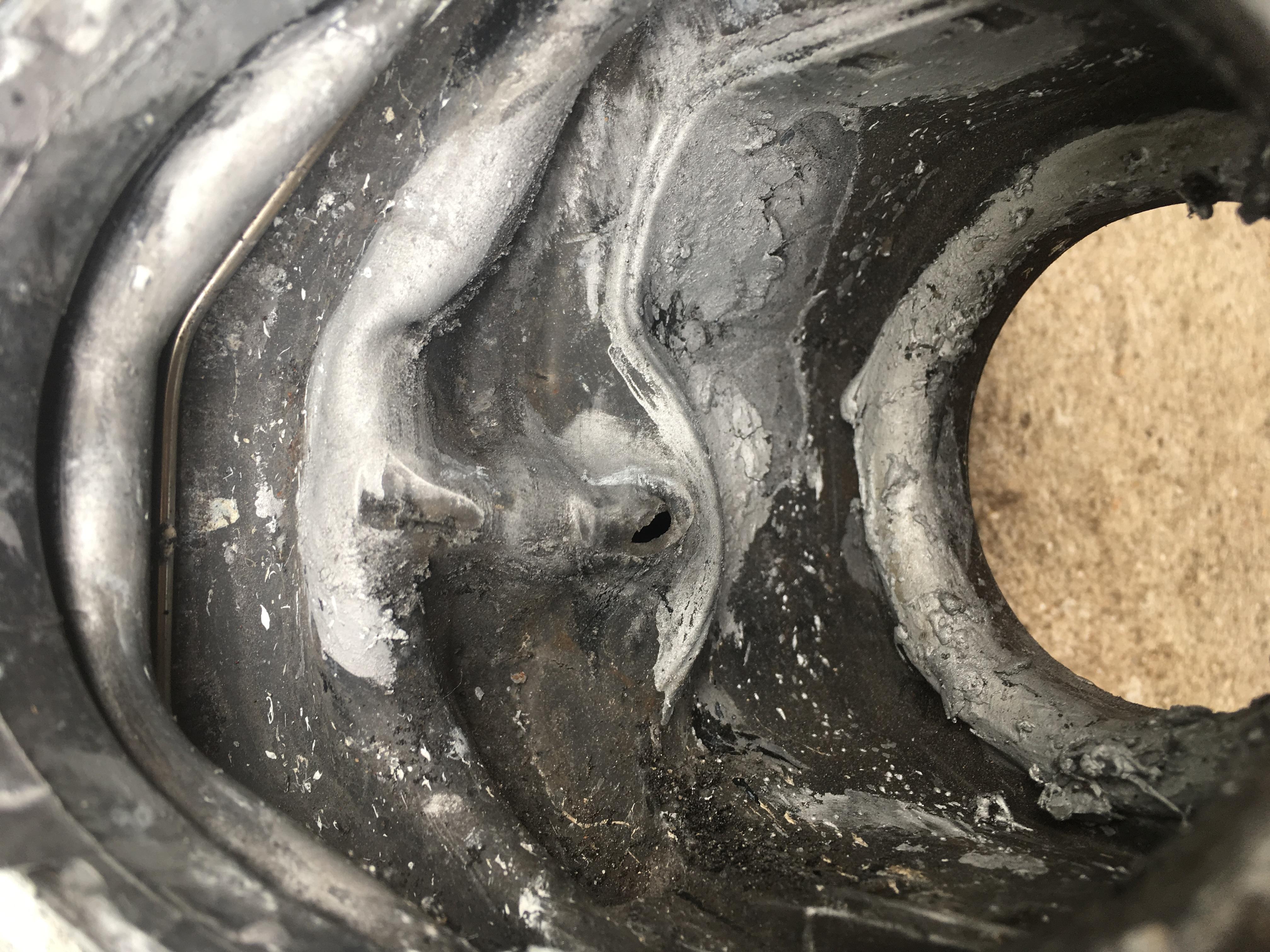

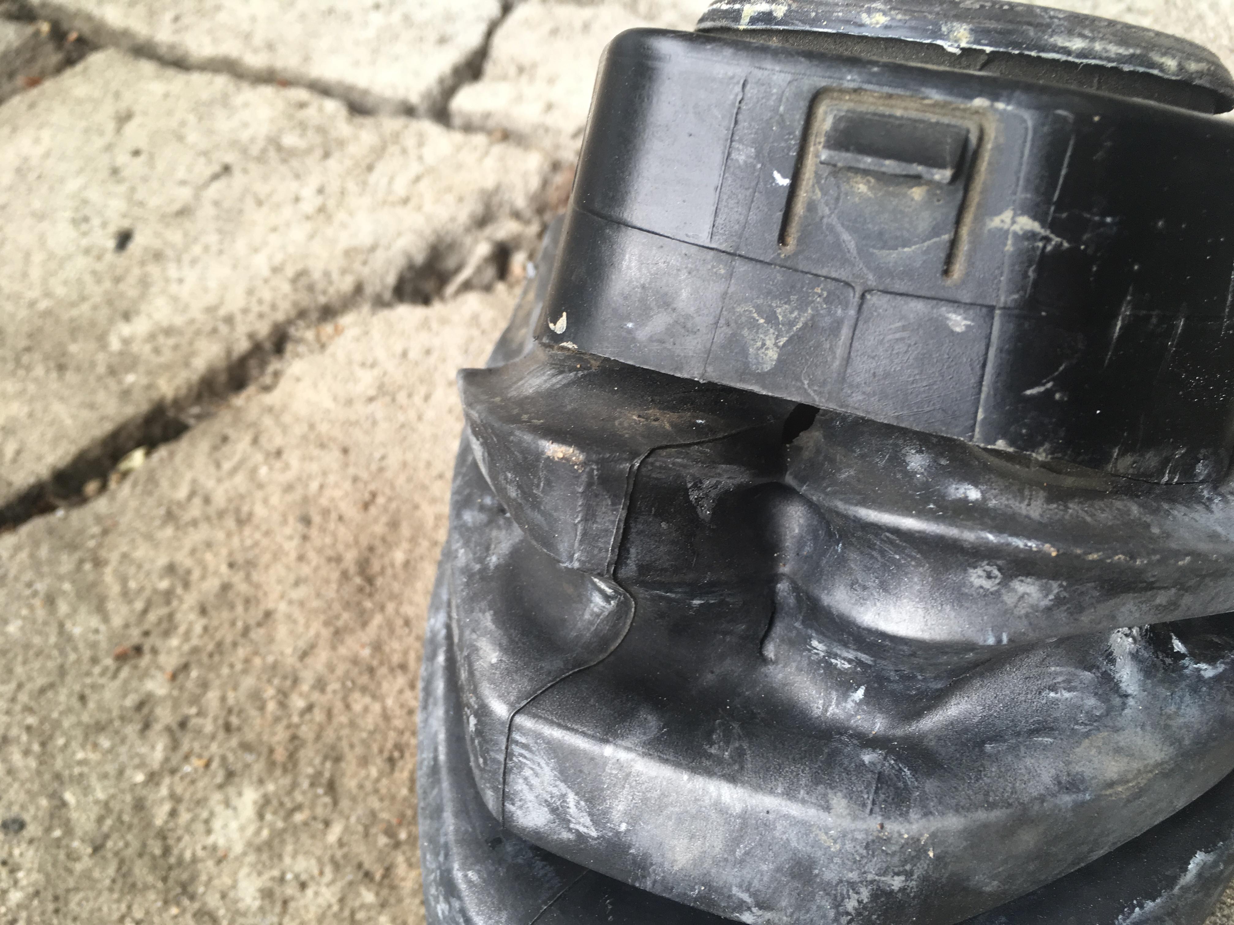

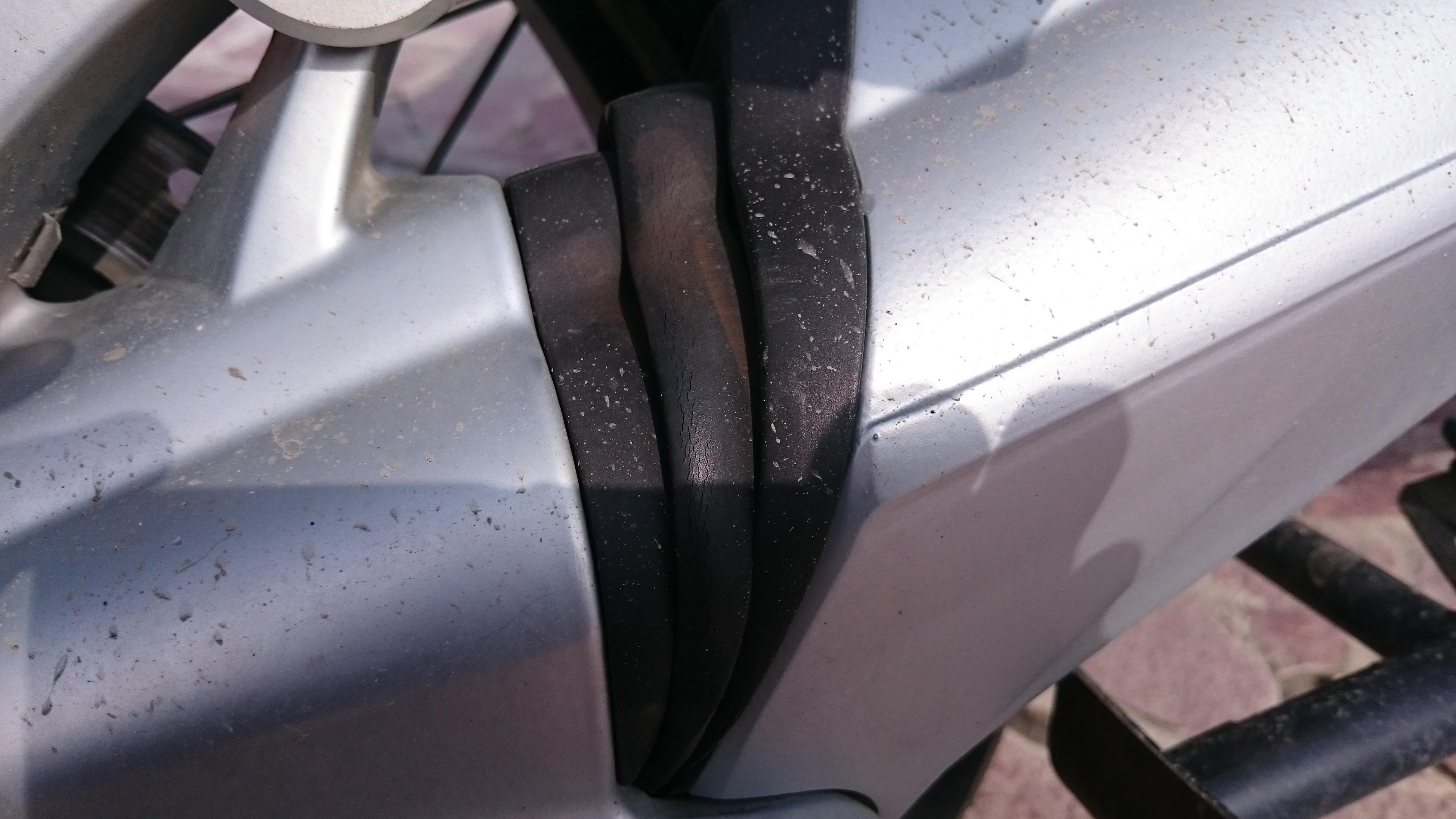

Ну вот, наконец то доделал - Заменил гофру ну и заодно смазку кардана и масло в редукторе.
После изучения повреждений старой гофры (на фото может не очень видно) но такое впечатление, что она протерлась изнутри!
Сразу предположение, как такое может быть -
несколько раз при мойке мотоцикла мне водяным пистолетом прижимали складки резины, или это происходило из-за температурного перепада, не знаю.Примерно как это выглядело, я показал на втором фото.
Гофра конечно потом распрямлялась сама через пару дней, но видимо этого хватило, чтоб внутри при работе подвески за этот залом резинки задевал кардан. Это конечно предположение, но весьма может быть.
Тоже менял гофру на пробеге 30 000 и тоже износ изнутри. Про причины сложно сказать. Смотрю за новой. Сейчас 40 000 полезу менять масло в редукторе посмотрю. Мот моется после каждой поездки.
20,986

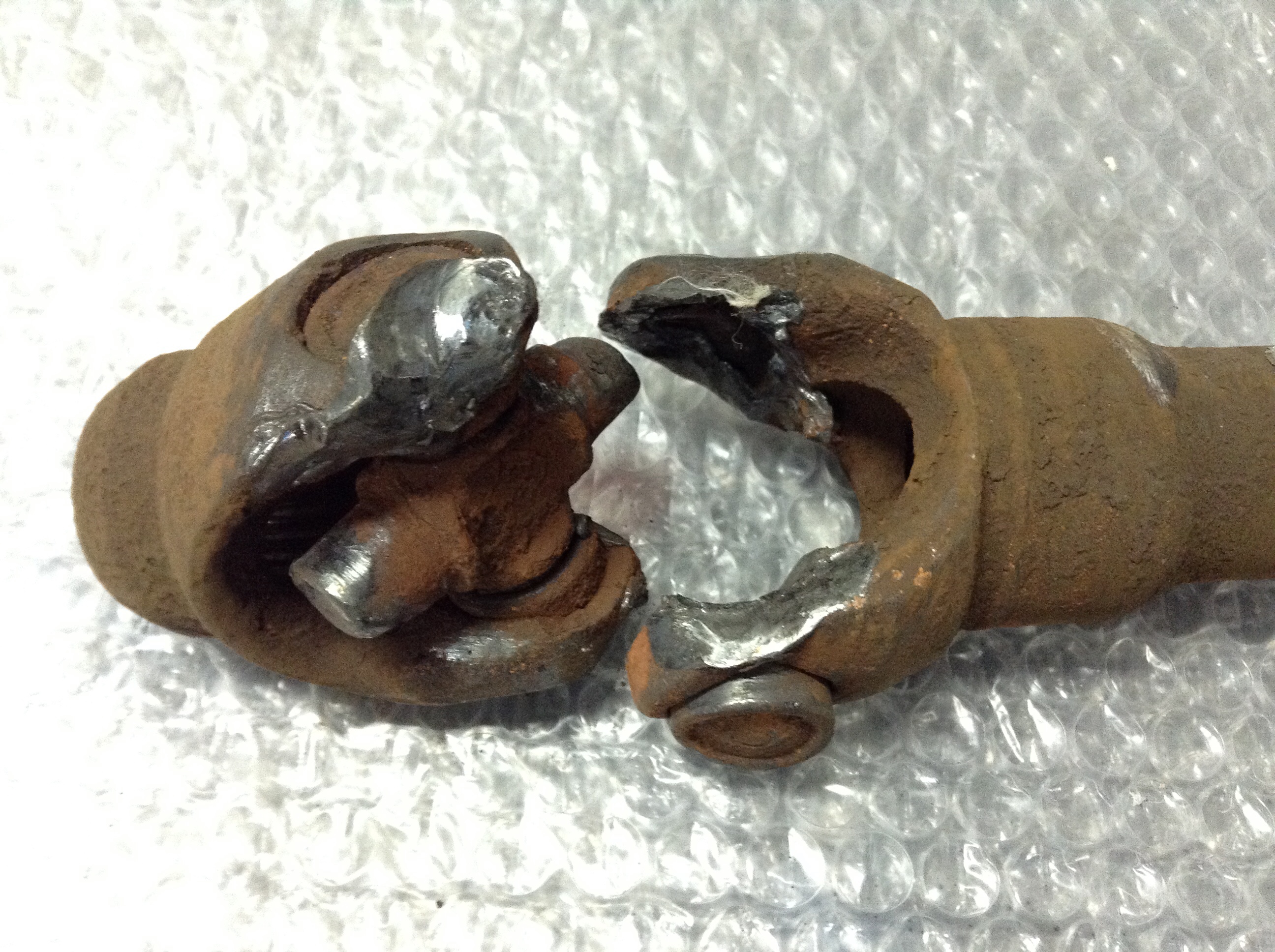

падения с боковыми кофрами были?
если да. возможно погнулся подрамник.
обычно так и происходит поломки кардана, вроде все хорошо
а изнутри летил вода и грязь на кардан и крестовины.
А потом бах.
Shelestoff
342
7
Мск
  1. BMW R 1250 RT
Нет. Падений не было. Заваливался да. Но заваливался осторожно, нежно клал на асфальт до хруста в спине)))
Кардан и соединения на момент замены гофры в отличном состоянии. Кофры родные без ремонтов.
Пробег 11500 меняю вторую, протирает изнутри, причины: ну так я езжу:biggrin:
А потом бах.
а можно поподробней, это как? Особенно то что выделенным. Кардан в каком месте к подрамнику крепится?
