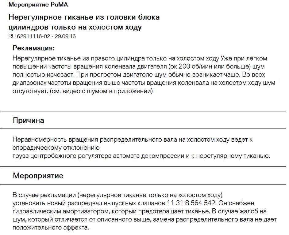

Вот еще один источник звука, но этот ремонт будет явно дороже
Okella
848
6
Москва-Крым
  1. BMW G 650 Xchallenge
  2. HONDA
Это точно не те симптомы. Этот как раз появляется на от 2000 оборотов, ровно на 3000 пропадает и с 3300 опять появляется. На холостых его нет.
