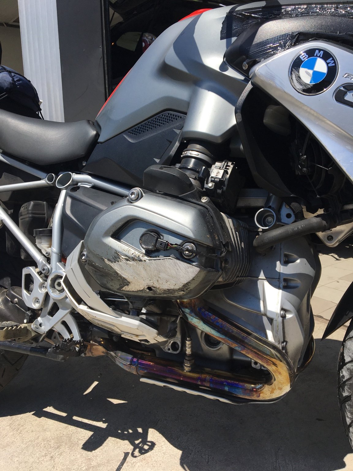

Это, если я не ошибаюсь, божественный вундер с мега-амортизацией после скользячки со скорости 70км/ч
Хотелось бы узнать: уж не отверстие ли это в клапанной крышке виднеется на фотке и как такое вообще могло случиться с волшебным лифчиком?
Вопрос риторический, если что, просто как я и говорил выше, лифчики без дуг - только от мух и для самоуспокоения граничащего с самообманом.
Сколько раз падали так?
Сколько раз не упомню уже, а вот последний раз 11 лет назад убрался поймав аквапланирование.

Ну! Вот! Можете же!
Отличное фото!
Хорошо бы что-то аналогичное с лифчиком от Туратек...
Ну чтобы сравнить...

Ну! Вот! Можете же!
Да при чём тут могу-не могу?
Выкладывание фоток в данном случае - это бессмысленное совершенно занятие которому можно предаваться если совсем не на что больше время потратить.
Равно как и вся наша дискуссия, кстате.
В аналогичных условиях будет ровно то же самое, а именно печаль и боль.

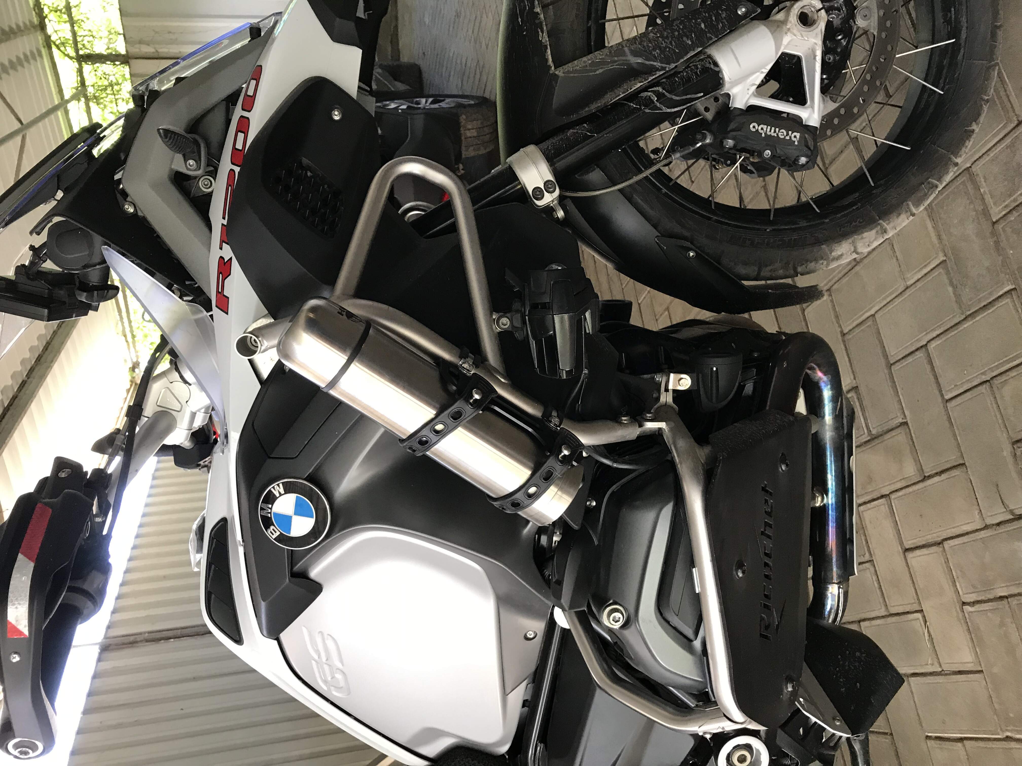

Верх и низ поставил Гиви, на вид прочная конструкция с хорошими точками крепления. Лифчики стоят подобие туратека.
Все встало, все влезло нормально. На асфальте ни разу не скользил, а вот на грунте приходилось пару раз. Мотоцикл цел :)
Фотку только такую нашел под рукой

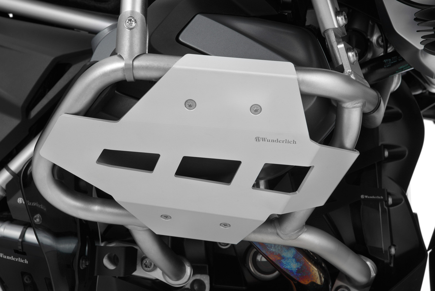

А чего все зациклились на лифонах? Секаса не хватат? )))
Как по мне, это решение гораздо, не ГОРАЗДО удачнее:
https://youtu.be/_PoC8AriEyA?t=464
Крепление на мощную стальную трубу, а не на клапанную крышку.
Смотрю, америкосы оценили эту концепцию лифчиков:
https://youtu.be/Sr0KVEX1Z80?t=235

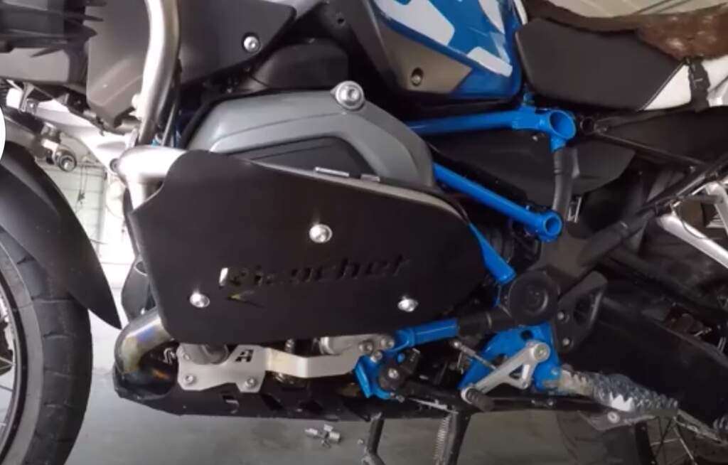

Стоят у меня такие рикошеты. замечательная вещь. толстая железная пластина с упором на всю плоскость дуги. несколько раз ронял мот и на месте и на минимальной скорости в горах на камни. даже подкрашивать не стал. все в порядке. сохраняет не только цилиндры, но и дуги. даже термос не помял ))) IMG_0426.jpg

Стоят у меня такие рикошеты. замечательная вещь. толстая железная пластина с упором на всю плоскость дуги. несколько раз ронял мот и на месте и на минимальной скорости в горах на камни. даже подкрашивать не стал. все в порядке. сохраняет не только цилиндры, но и дуги. даже термос не помял ))) Посмотреть вложение 98450
Вот и подтверждение моей имхи - бесценный опыт!
Спасибо за отзыв! Буду ставить пластину. Кстати, она разве Не алюминиевая а стальная??? там же толщина миллиметров 5-6..

Кстати, она разве Не алюминиевая а стальная??? там же толщина миллиметров 5-6..[/QUOTE]
Честно говоря не знаю. она крашеная пришла. Я особо не заморачивался. ))) толстая мощная железяка.Реально прочная. проверено. прикрутил и езжу. может и люминь.
