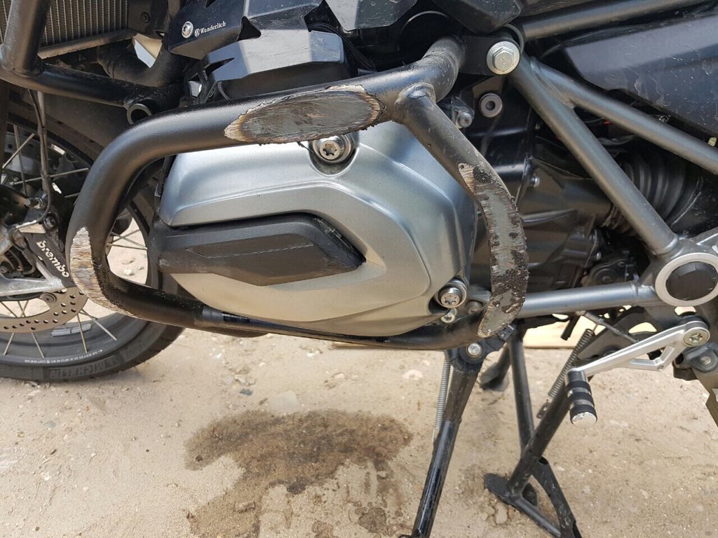

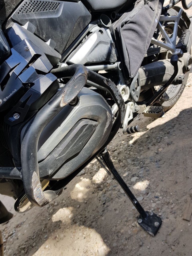

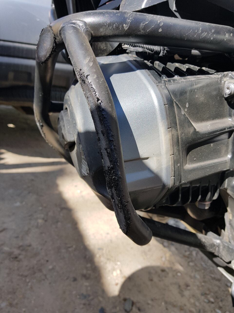

вот так работают дуги от св мотек.
человек разложился на срезаном асфальте и с его слов мотоцикл проехал около 50 метров.
Мотоцикл поднял и поехал дальше. ДУги св мотек.
Полностью отработали и выполнили свою задачу.

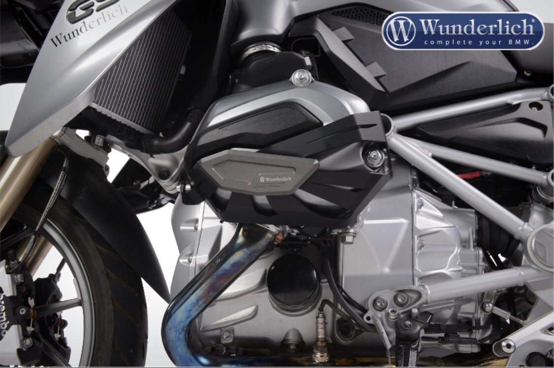

Если будет интересен Вундер, то
Дуги серебро (есть еще черный, красный, синий)
https://motormir.com/product/zaschitnye-dugi-r-1200-gsrrs-lc

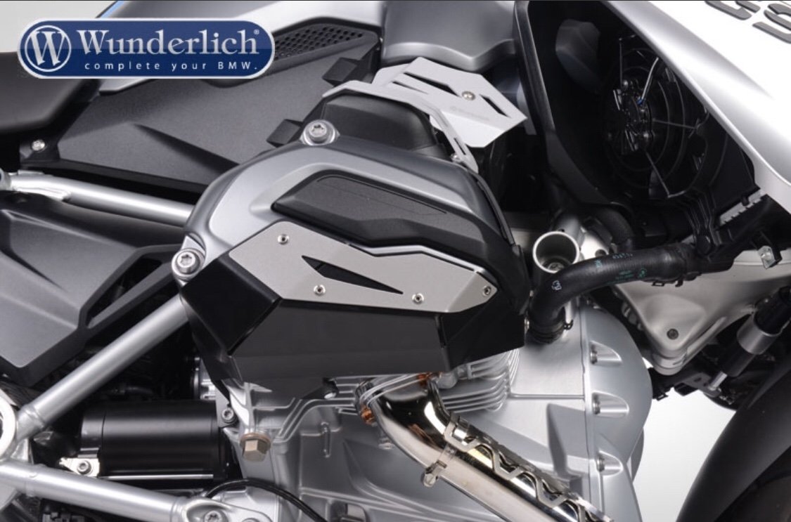

Набор для установки лифчиков
https://motormir.com/product/montazhnyy-komplekt-dlya-zaschity-kryshek-tsilindrov-35610-101-i-35610-102
Лифчики
https://motormir.com/product/zaschitnye-nakladki-dvigatel-bmw-r1200gs-lcgsa-lcr-lcrs-lcrt-lc-chernye

Еще вопрос: кроме нижних дуг еще необходимо ставить накладки "лифчики"?
Или если есть дуги, лифчики не обязательны??
Лифчики желательно ставить, если планируешь кататься по грунту. А то бывает дуга легла на землю - а рядом каменюка лежит и эта каменюка взяла и вошла в крышку цилиндра
