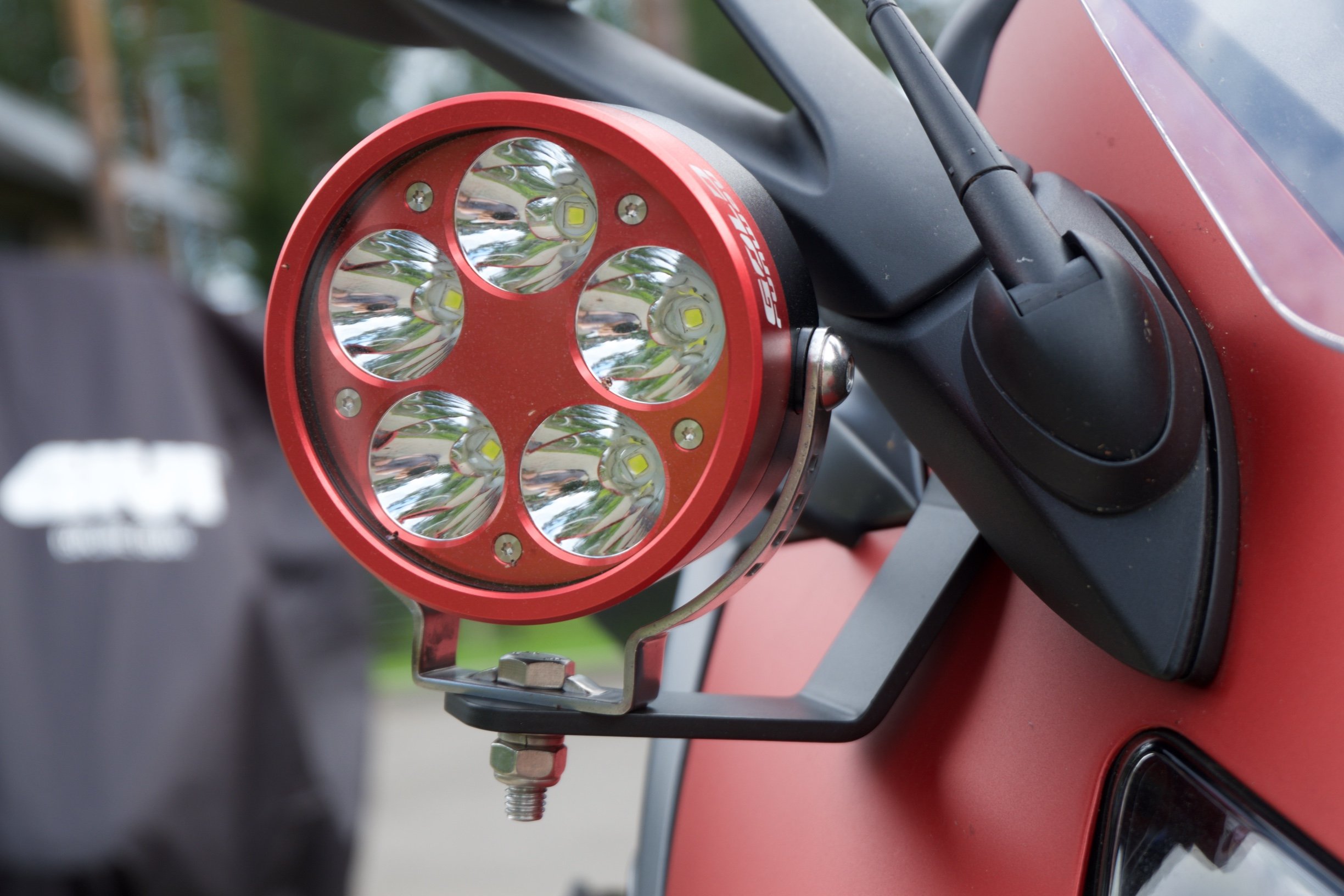

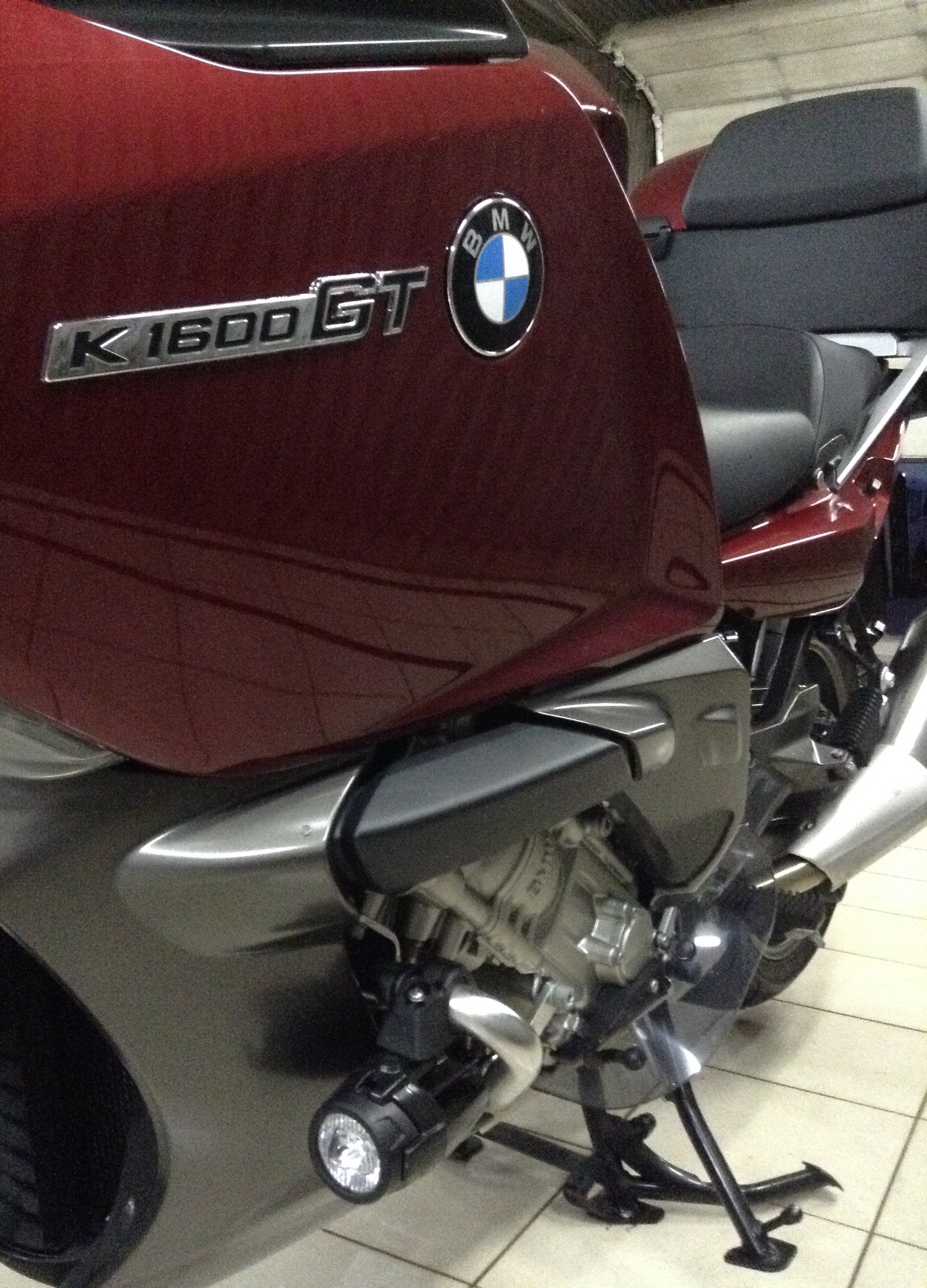

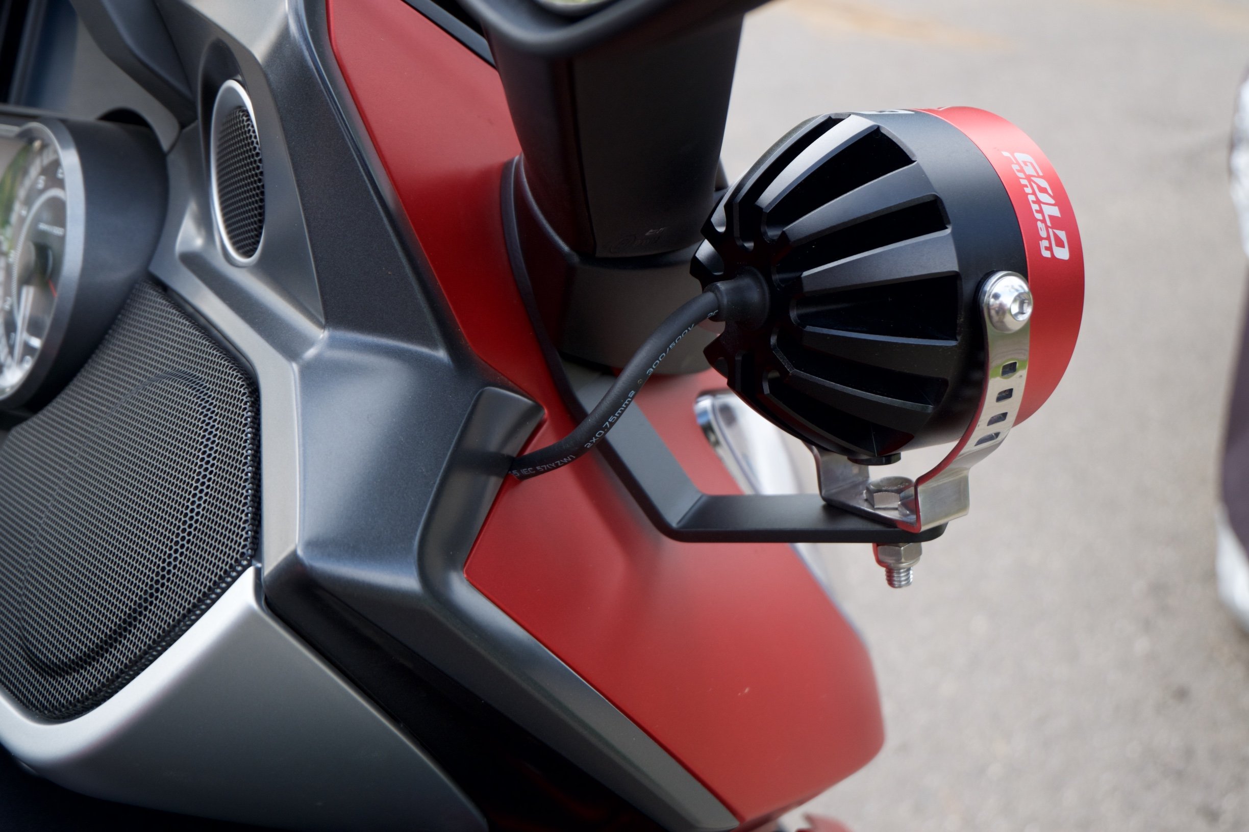

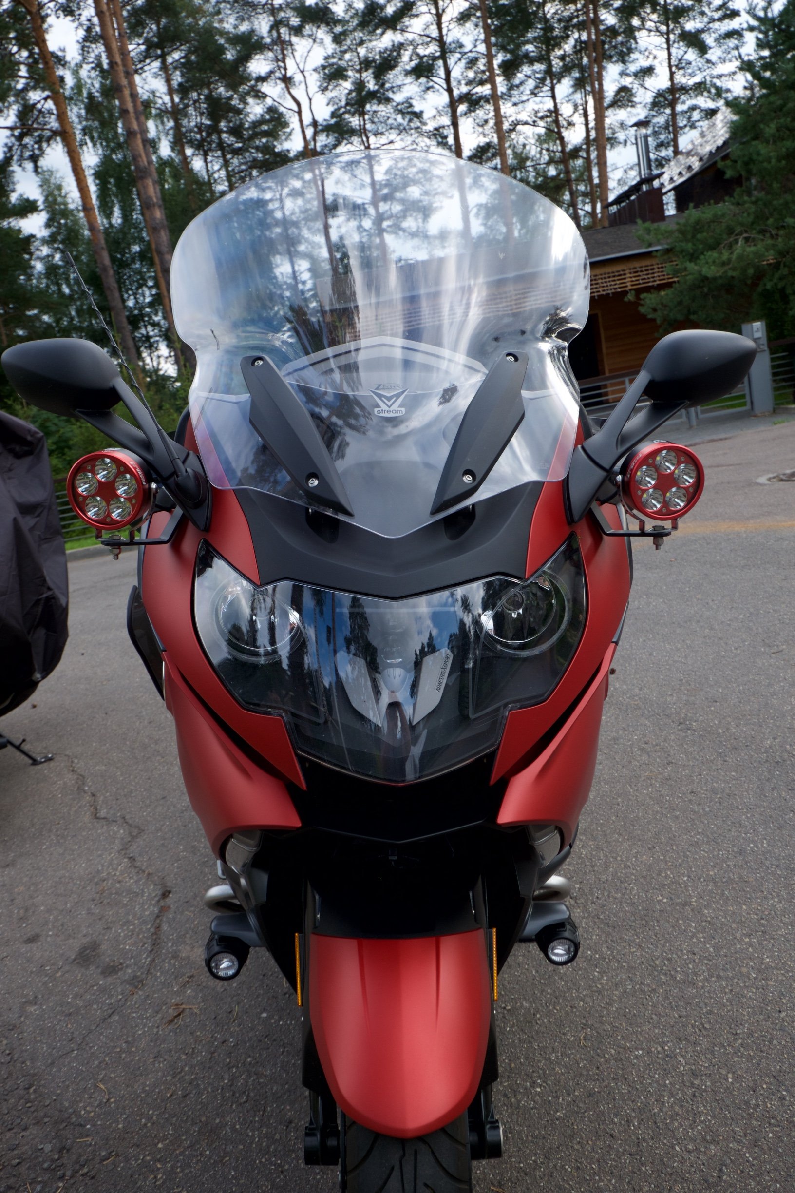

А я считаю, вопрос поставлен верно. Надо признать, что штатный свет архаичный и нихрена не светит. Со стороны днем - да, красиво. Но ехать ночью с ближним - очень рискованно. Я пошел по другому пути и сделал следующее:
http://www.ebay.com/itm/3-5-LED-Mot..._trksid=p2057872.m2749.l2649&autorefresh=true
http://www.ebay.com/itm/BMW-K1600GT...e=STRK:MEBIDX:IT&_trksid=p2057872.m2749.l2649
http://www.ebay.com/itm/HEX-EzCAN-E...e=STRK:MEBIDX:IT&_trksid=p2057872.m2749.l2649
только сегодня отдал в установку. не знаю как будет.
Вот как получилось. Есть момент по EzCANу. Светимость устанавливается с шагом 10%, в моем случае, при использовании 40 Вт фар, субъективно при 10%, она отнюдь не светит как 4 Ватная. На самом минимуме свет ярче чем у штатных черных дополнительных фонарей. Но все равно диммирование происходит и все работает как заявлено, ошибок не выскакивает. Радует выбор опций по стоп-сигналу и эффекту стробоскопа, да, это не легально, но я все равно включил.
Всегда езжу со штатным ближним + нижние фонари, сегодня выехал так сказать во все красе - лучше стали уступать, заметность на дороге возросла.
Фишка в том, что кроме изменения интенсивности, надо менять угол наклона источника света в зависимости от условий, вот тогда действительно все будет хорошо.
Из плохого. Ужасные радиопомехи, приемник шипит-хрипит. Пока не понял что является источником фонари или блок управления.

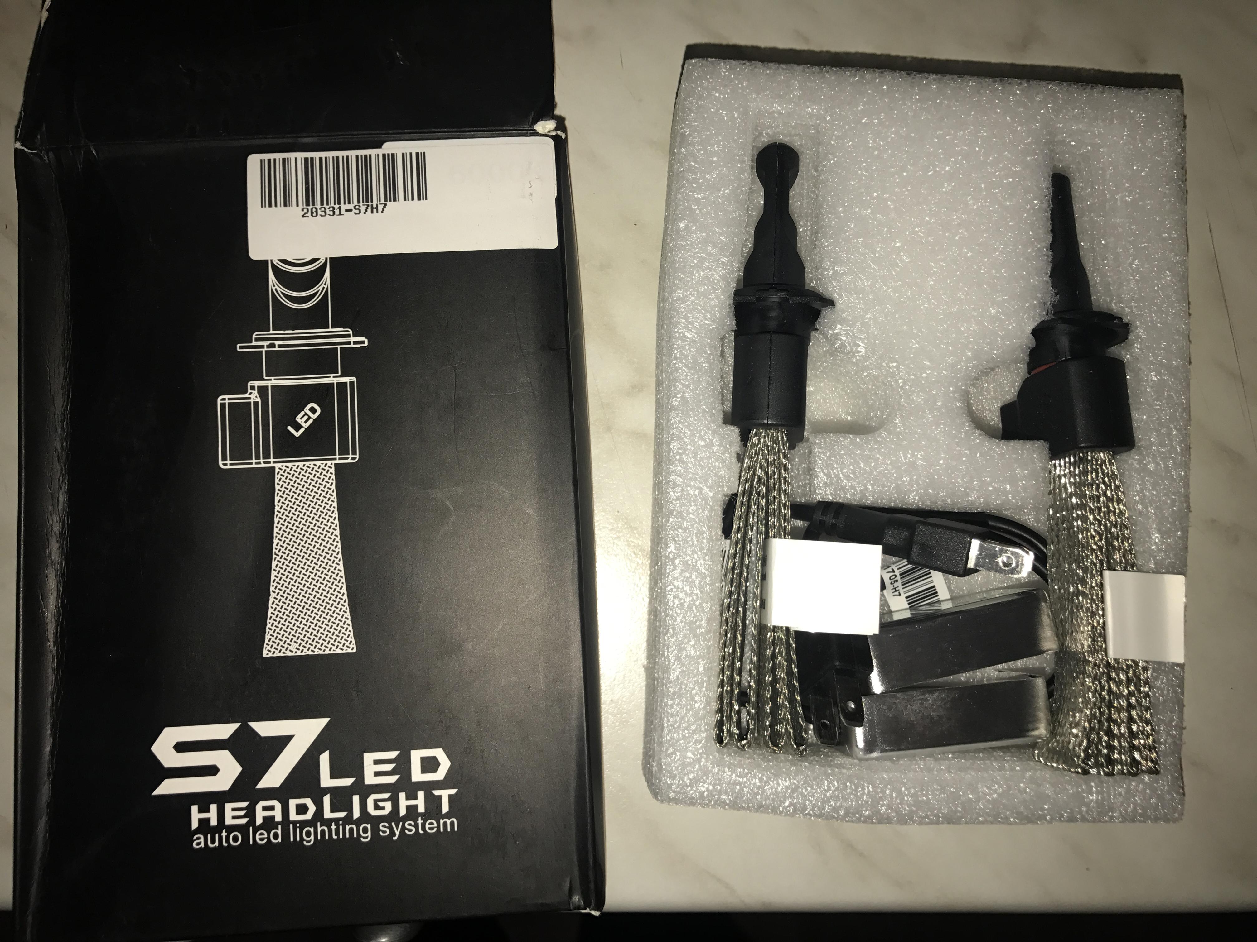

Вкорячил вчера.
Все влезло в корпуса, под родные крышки без усилий.. Даже удивился.
Драйвера не греются от слова - вообще. Эффект конечно, достойный! Рекомендую

и меня сегодня не обошла сия радость))) Диодный свет на полджити.......
проблема поставить.... реально!!!
все в фотках....
Нормально в штатное место не влезает
Варианта 2)))
1 скотч
2 болгарка
без обманок и тд... просто места не хватает и чуть надо подрезать радиатор лампы.. Посмотрим, будет ли комп ругаться и на сколько хватит...
Есть еще Вариант 3 (правда, реализован на f 800 st - но там схожие условия),
подробно описал здесь: https://bmwclubmoto.ru/showthread.p...-(фотоотчет-китай-колхоз)?p=619119#post619119
