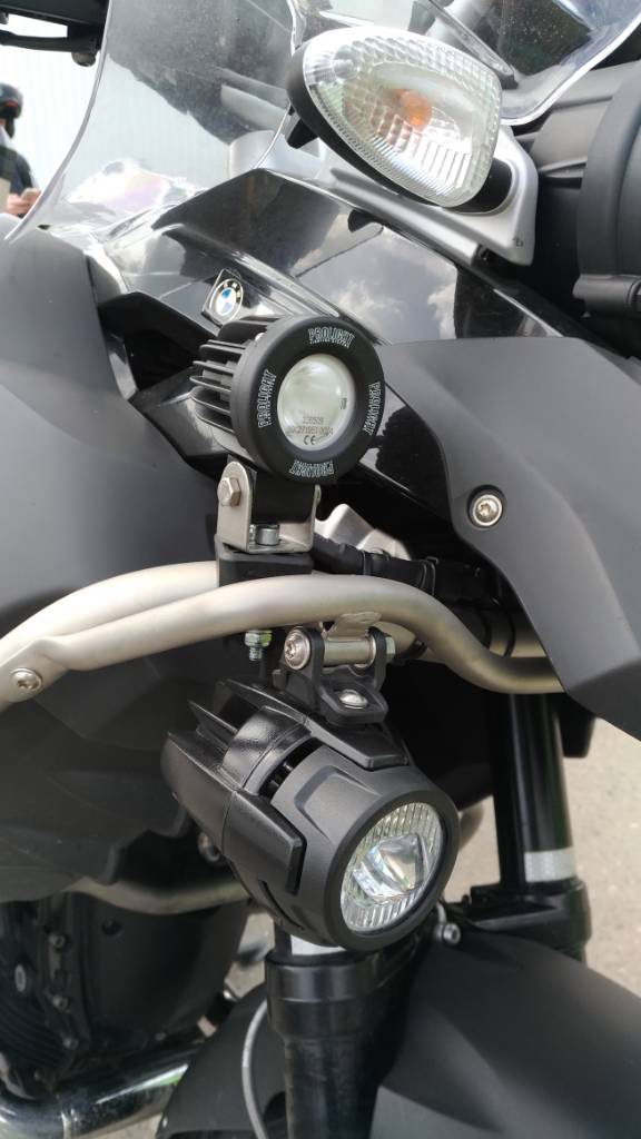

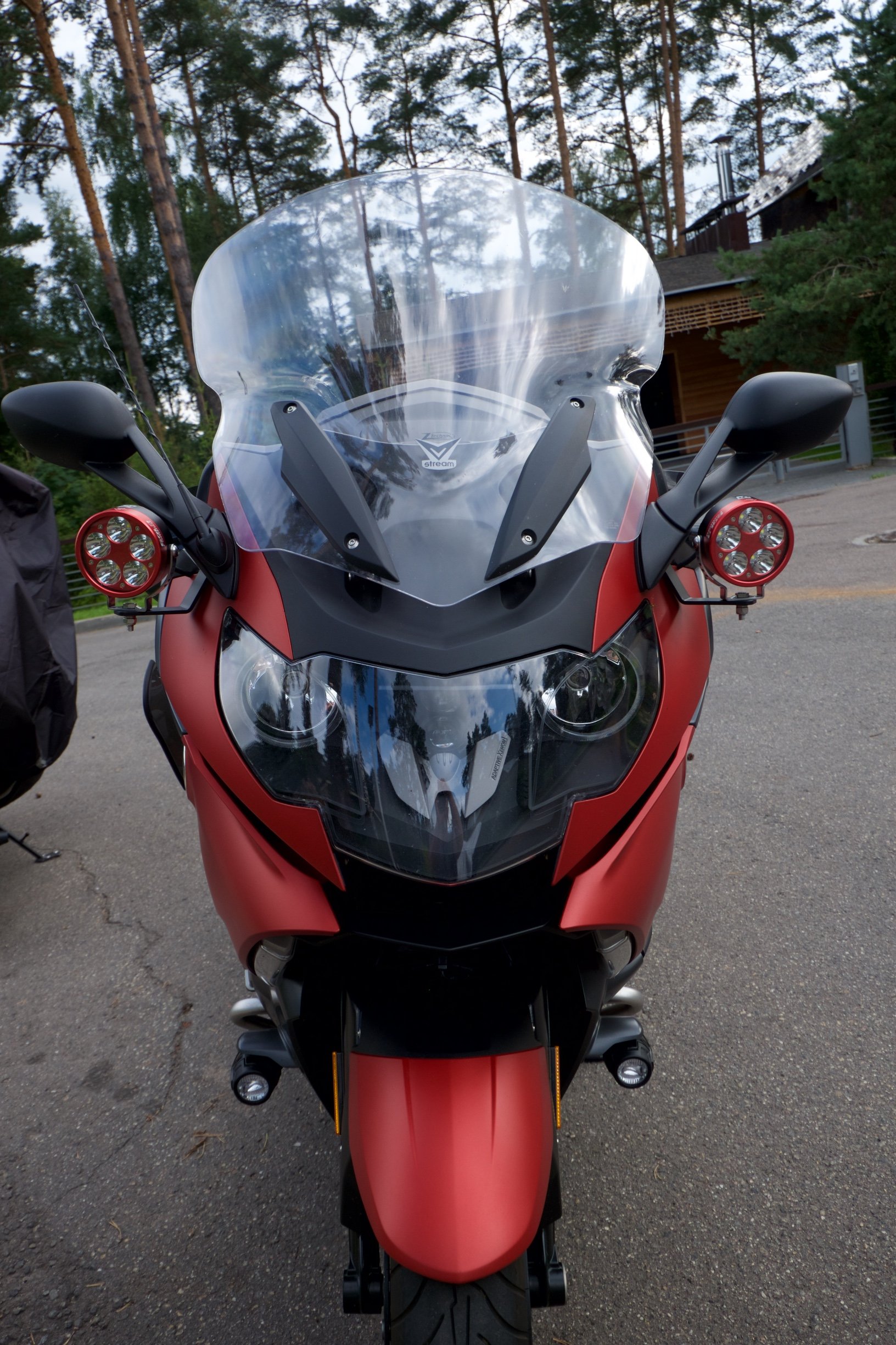

Вот как получилось. Есть момент по EzCANу. Светимость устанавливается с шагом 10%, в моем случае, при использовании 40 Вт фар, субъективно при 10%, она отнюдь не светит как 4 Ватная. На самом минимуме свет ярче чем у штатных черных дополнительных фонарей. Но все равно диммирование происходит и все работает как заявлено, ошибок не выскакивает. Радует выбор опций по стоп-сигналу и эффекту стробоскопа, да, это не легально, но я все равно включил.
Всегда езжу со штатным ближним + нижние фонари, сегодня выехал так сказать во все красе - лучше стали уступать, заметность на дороге возросла.
Фишка в том, что кроме изменения интенсивности, надо менять угол наклона источника света в зависимости от условий, вот тогда действительно все будет хорошо.
Из плохого. Ужасные радиопомехи, приемник шипит-хрипит. Пока не понял что является источником фонари или блок управления.
Посмотреть вложение 67347 Посмотреть вложение 67348 Посмотреть вложение 67349
Помехи возникают от излучения которое возникает при преобразовании напряжения.
В данном случае - это драйвер диодов. Где он стоит только надо выяснить - в фаре или внешний. Если внешний можно поиграться расположением и оборачиванием фольгой в много слоёв с прикручиванием к хорошей массе. Если внутри фары - придётся или отказываться от фар или перестать слушать радио...:)

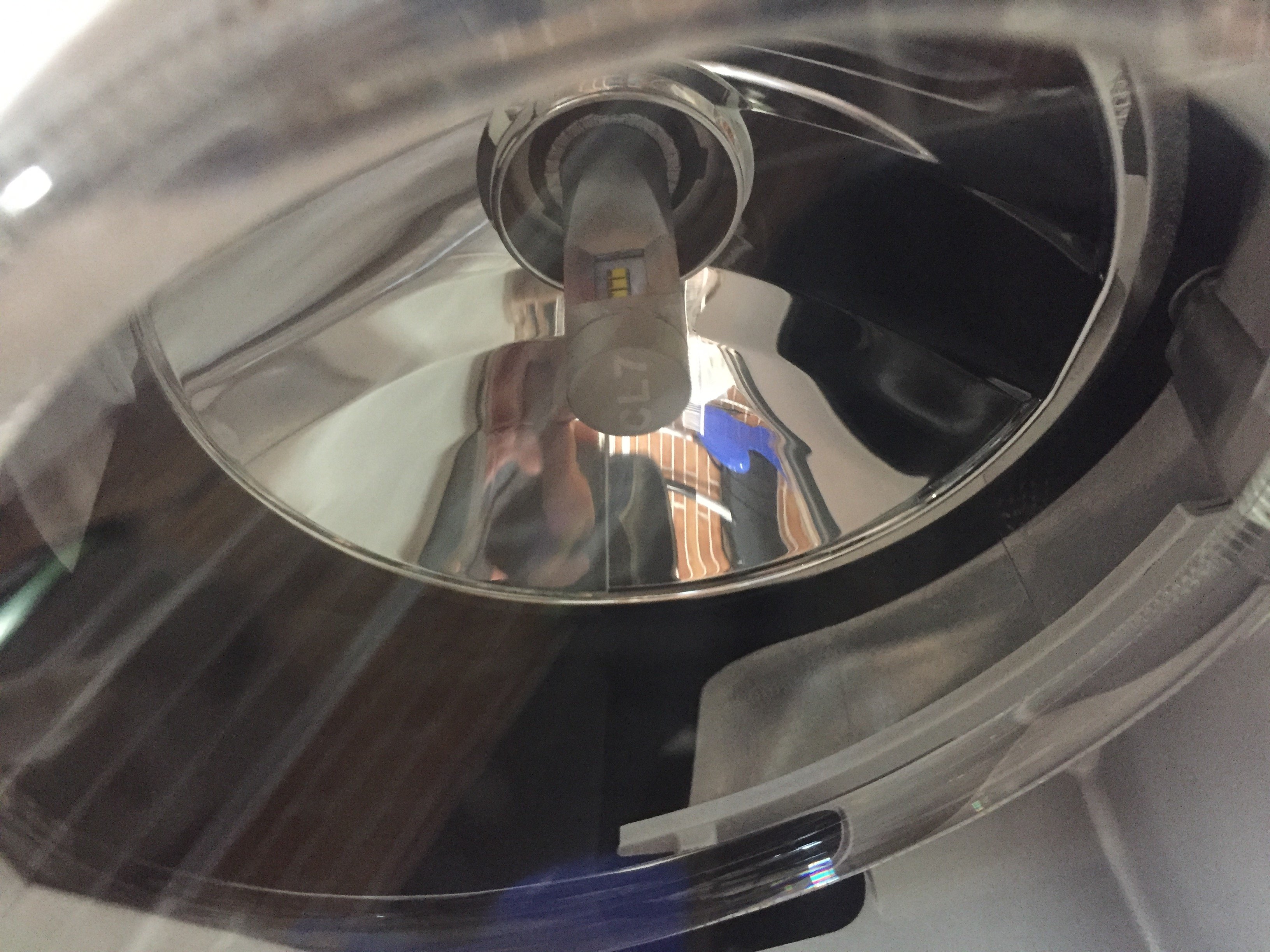

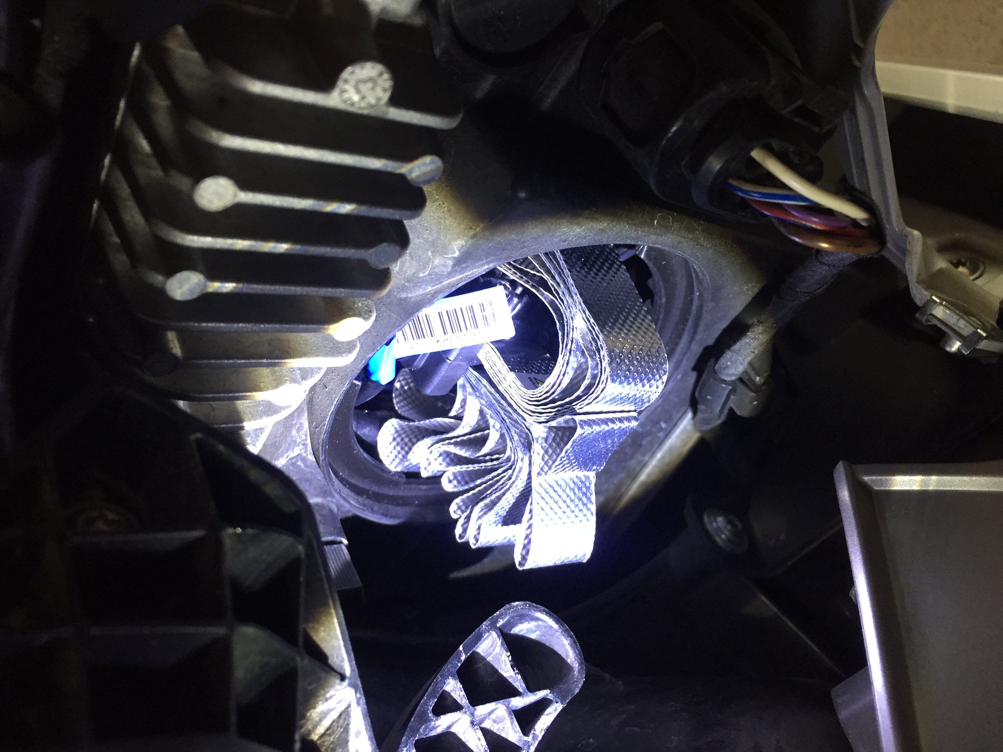

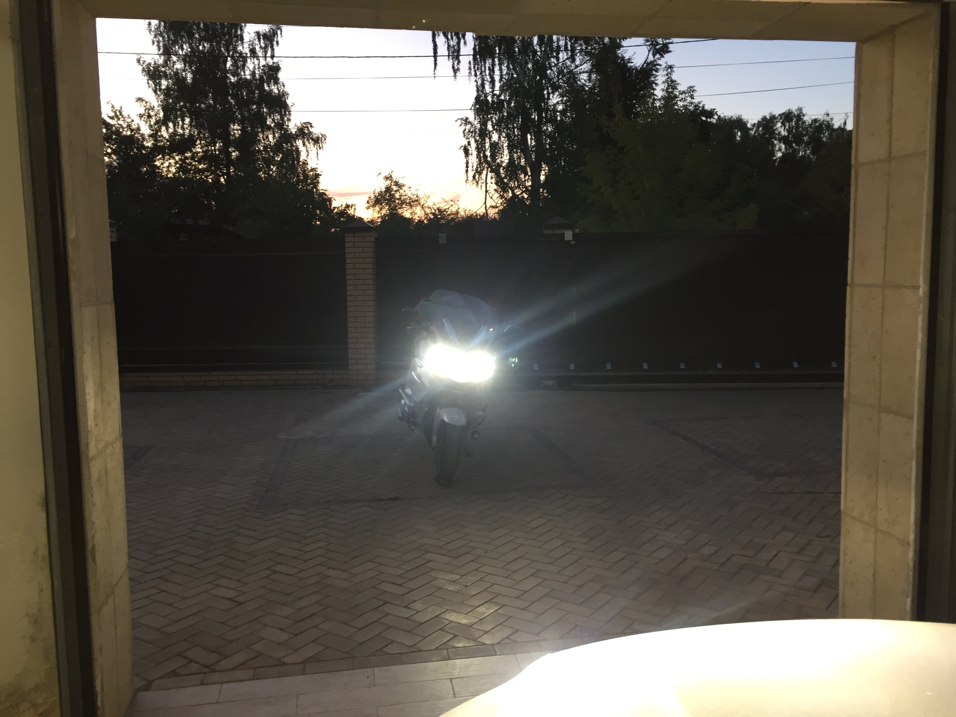

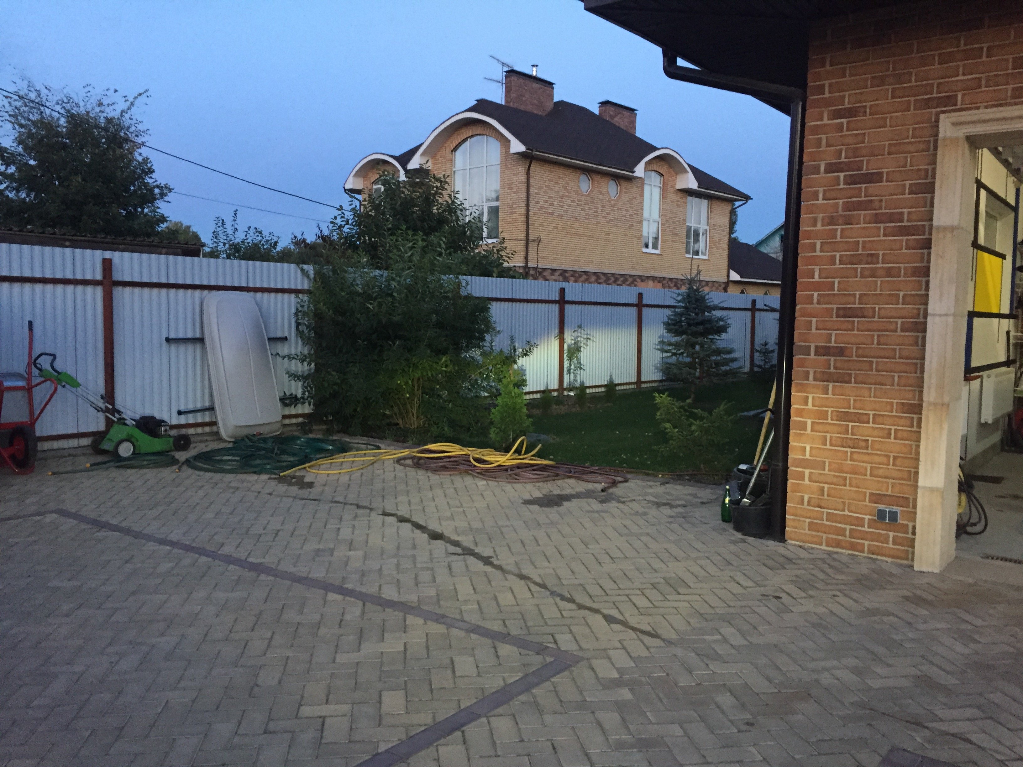

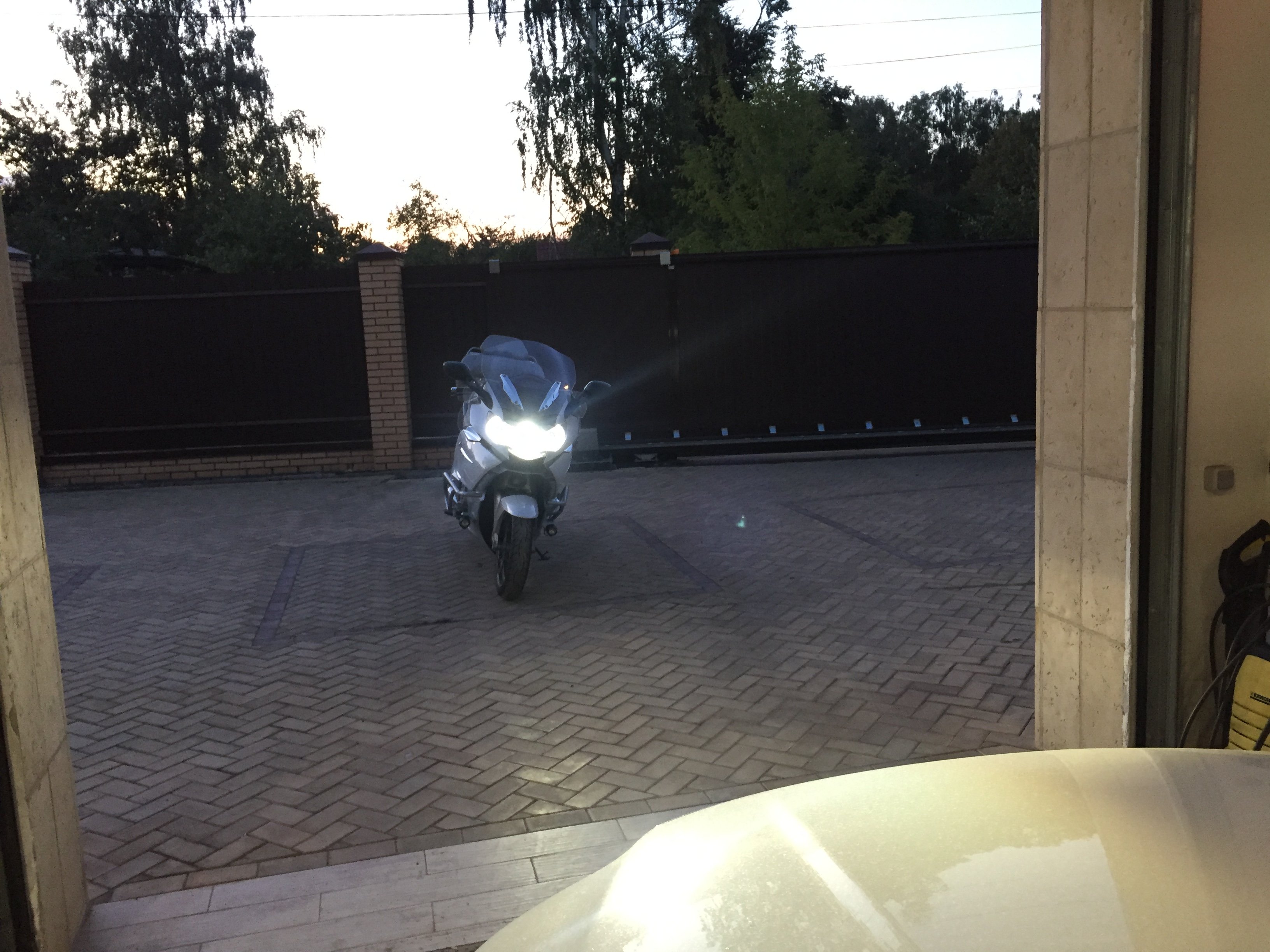

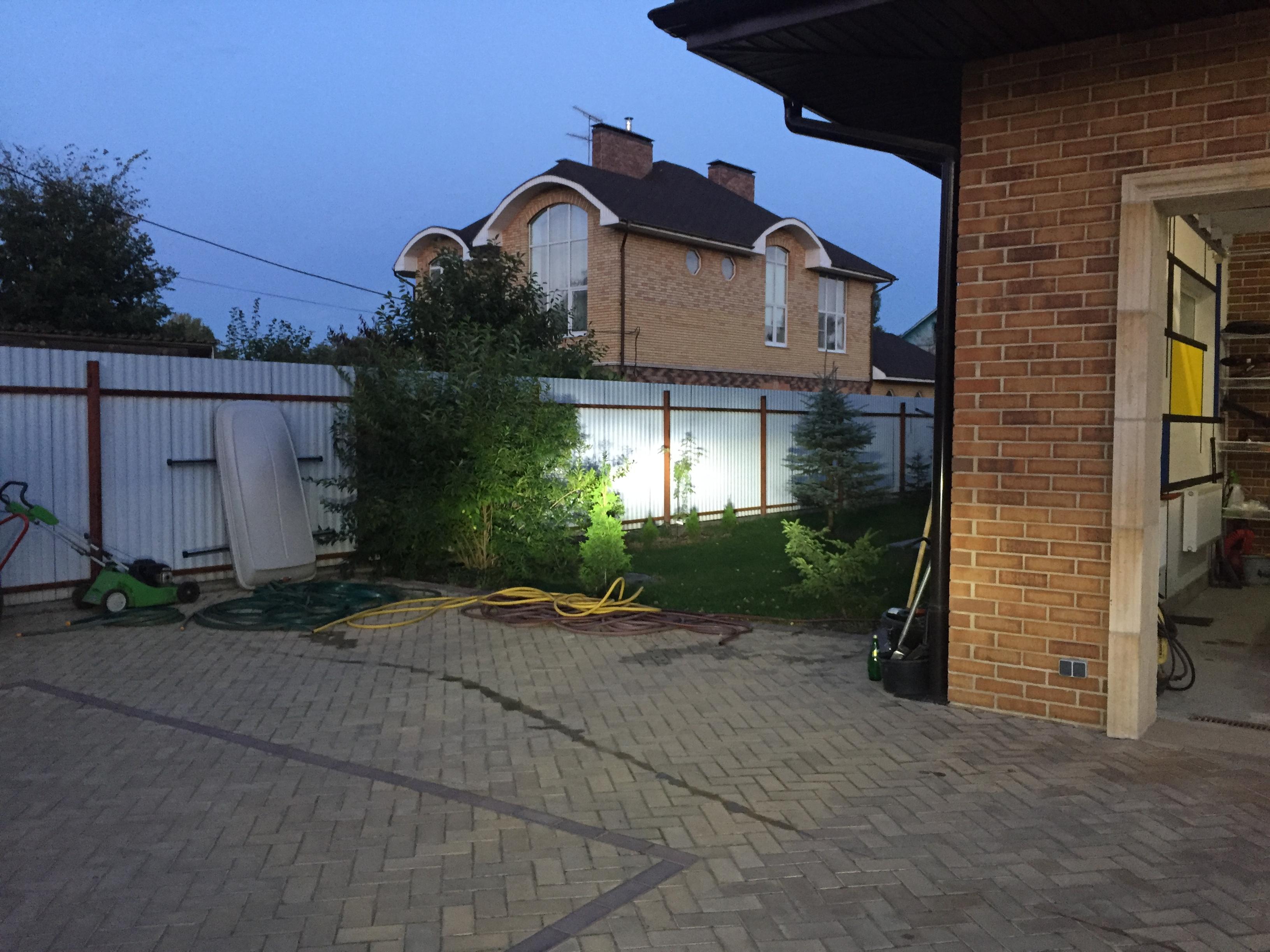

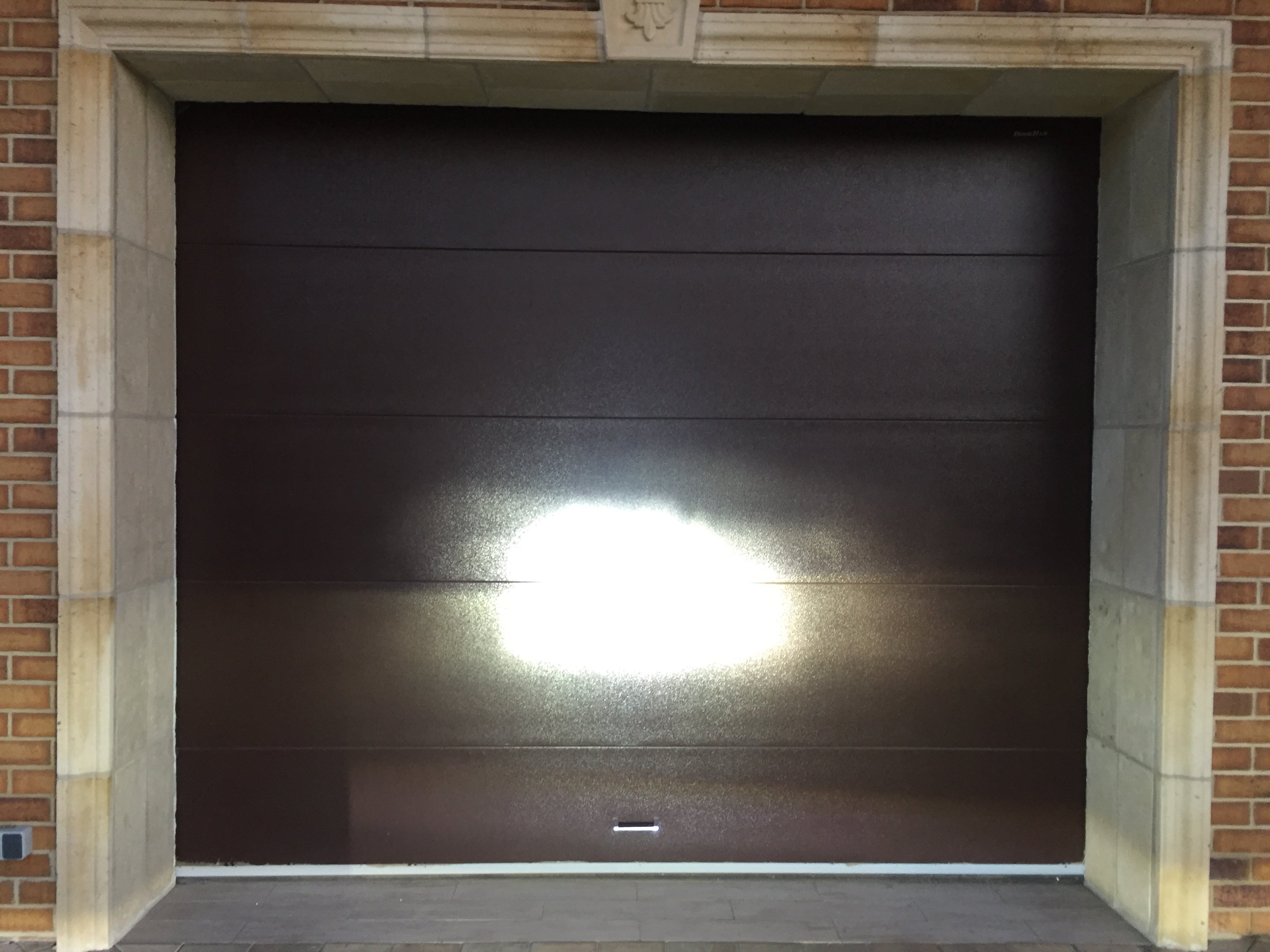

IMG_6470.JPG IMG_6481.jpg IMG_6474.jpg IMG_6476.JPG IMG_6477.JPG IMG_6471.JPG IMG_6473.JPG IMG_6466.JPG IMG_6468.JPG IMG_6480.JPG Привет всем! Тоже воткнул в дальний диоды CL7. (По наводке форумчан)
Все влезет, музыку пока не пробовал. В стену посветил, и в даль посветил и в машину
Извиняюсь, что в разбежку фотки но вроде все понятно на мой взгляд.
