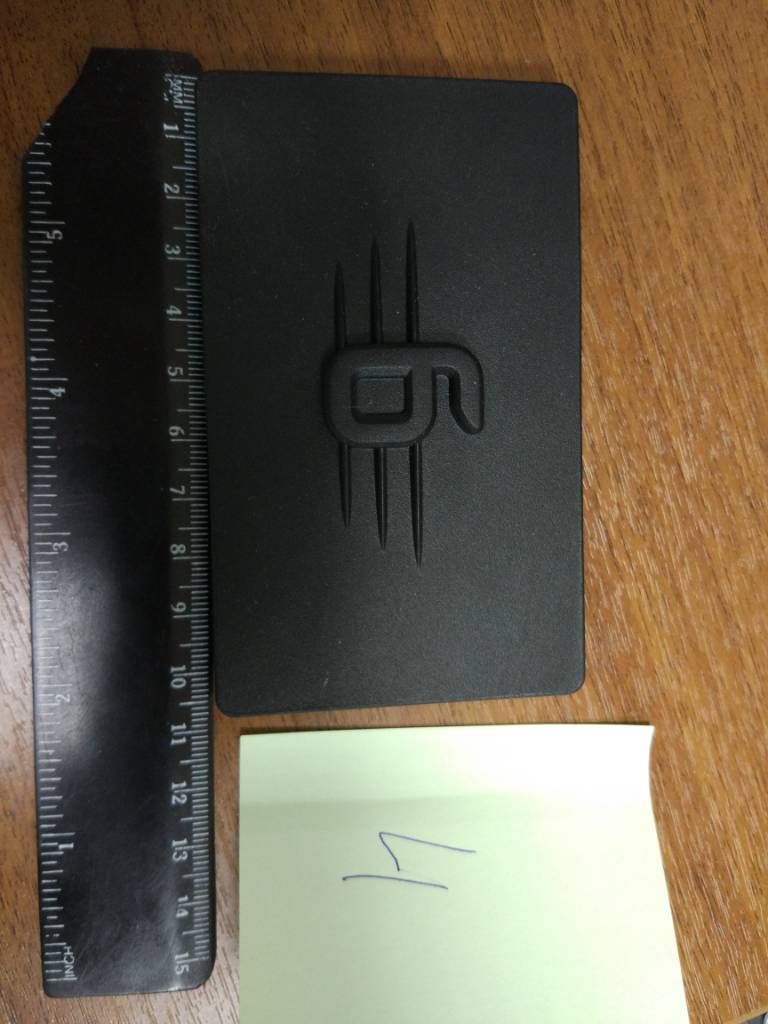

Всем привет, подскажите, чем нишу от навика закрывать, когда мот на улице стоит. И вообще есть риск, что его стырять? Я конечно понимаю, что ветрозащитный щиток не даст, но все же.
Пробовал закрыть крышкой штатный, а она маленькая оказалась.

Пробовал, Она туда с большим запасом входит, Не за что зацепить. Я правильно понимаю, что заглушка эта пластиковая с цифрой 6?

Да, абсолютно верно, может колхозили что? Больше ставили... Не знаю. Сфотай покажи.

Стоит 5 навик, мот брал сразу с ним, был чехол от навика, в нем была черная планка с цифрой 6, усё!

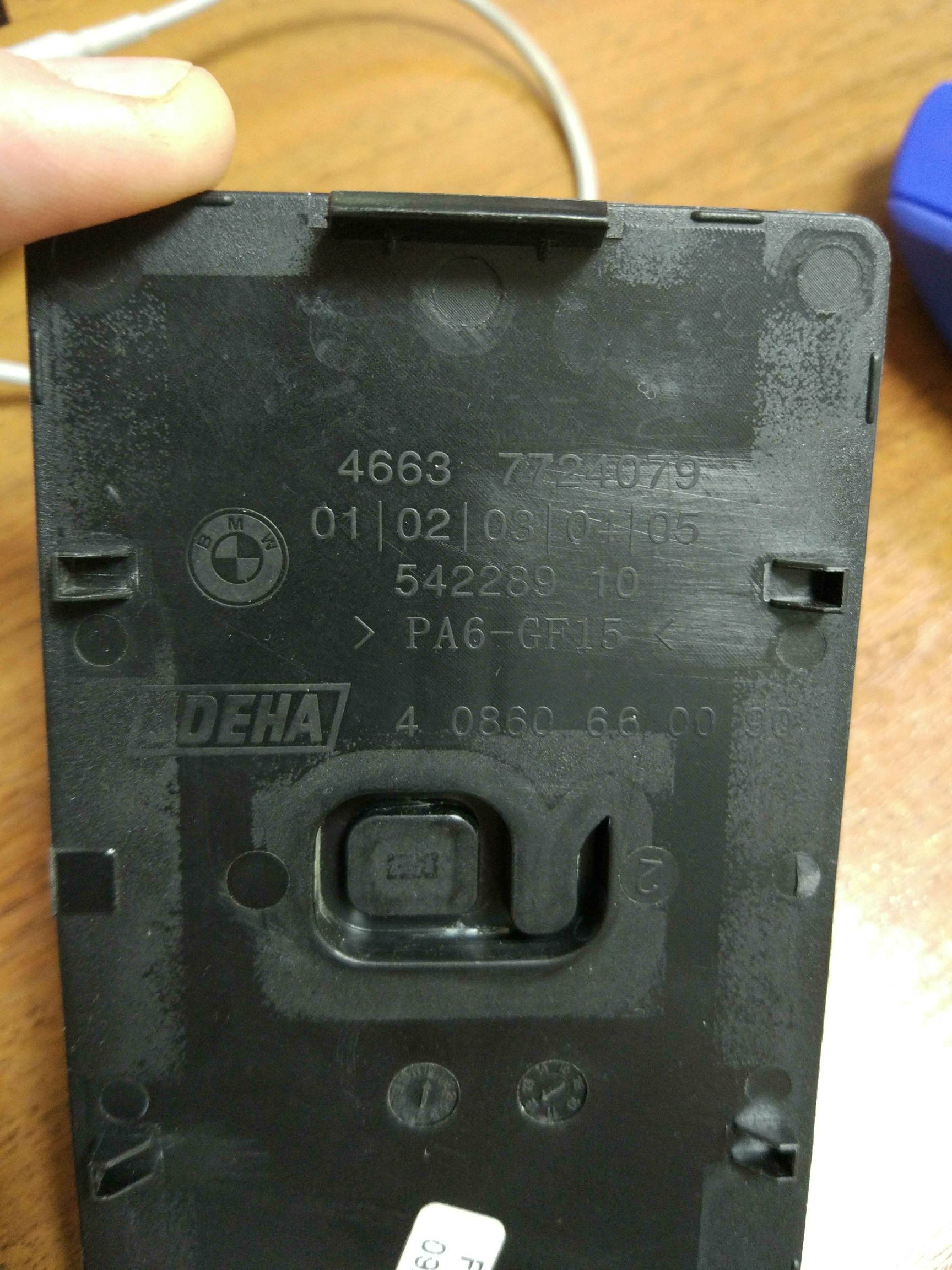

Вот это от 4-ки
Думаю 5 навиком поставили, а крышку не поменяли.
Крышка для 5ки нужна - 46638546367
