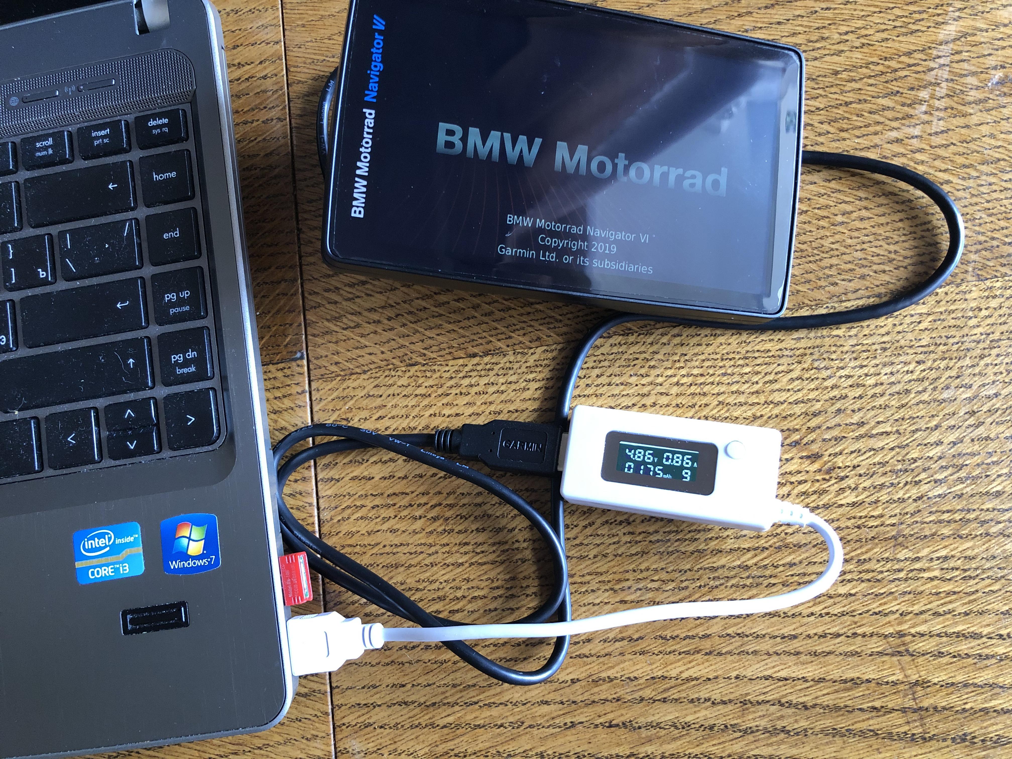

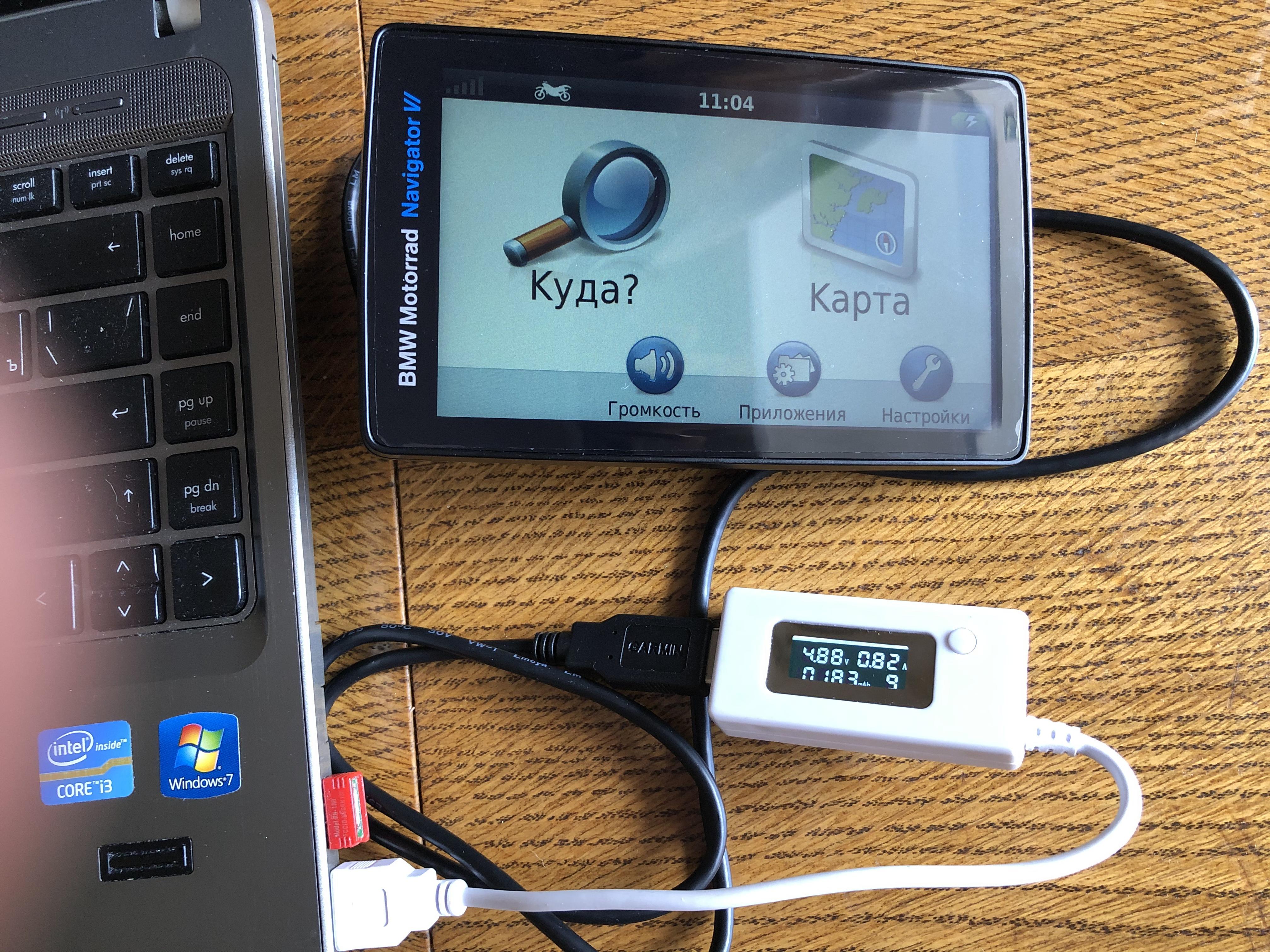

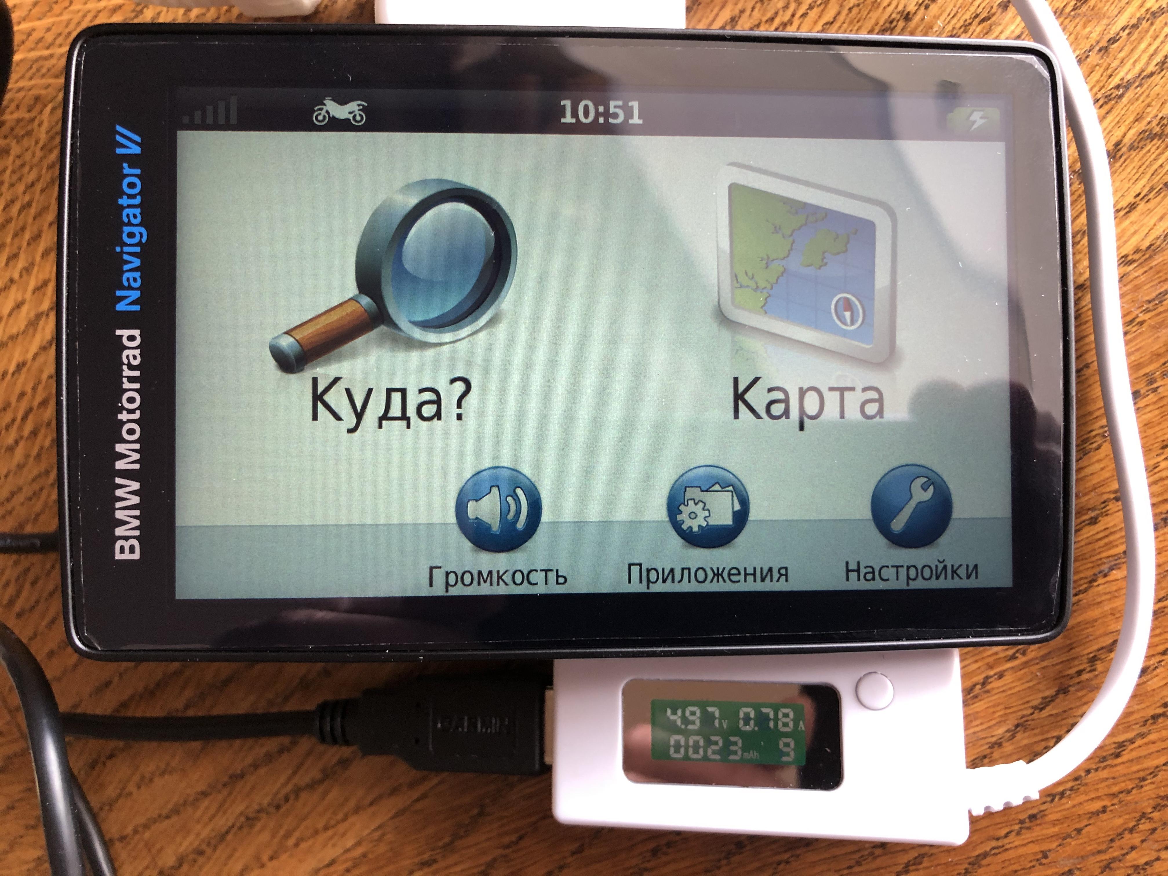

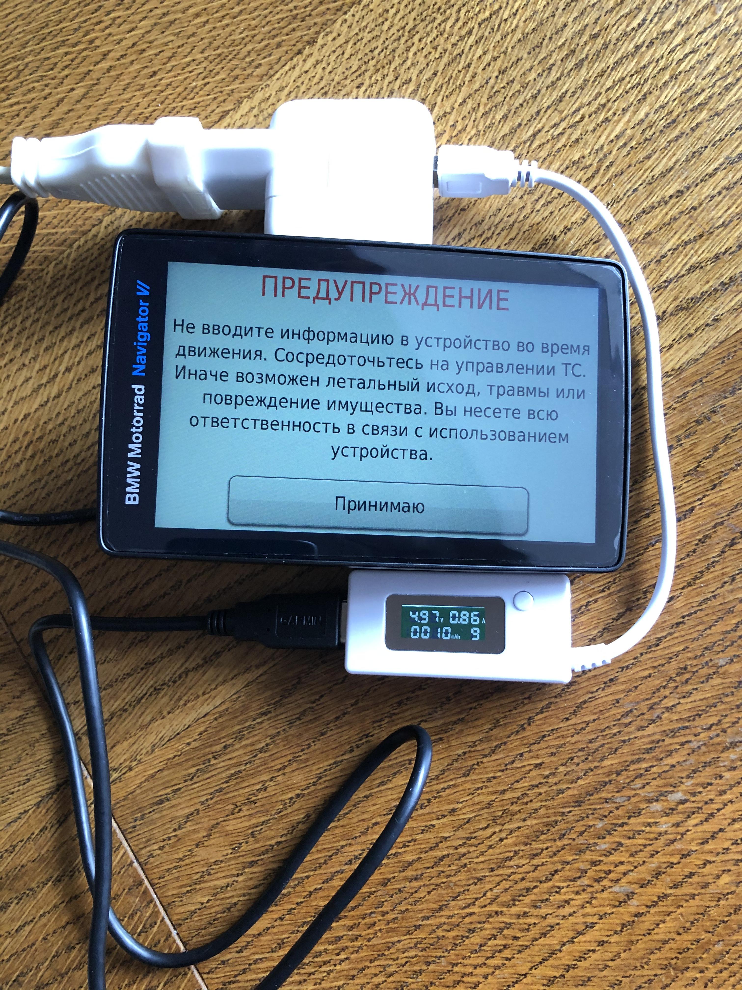

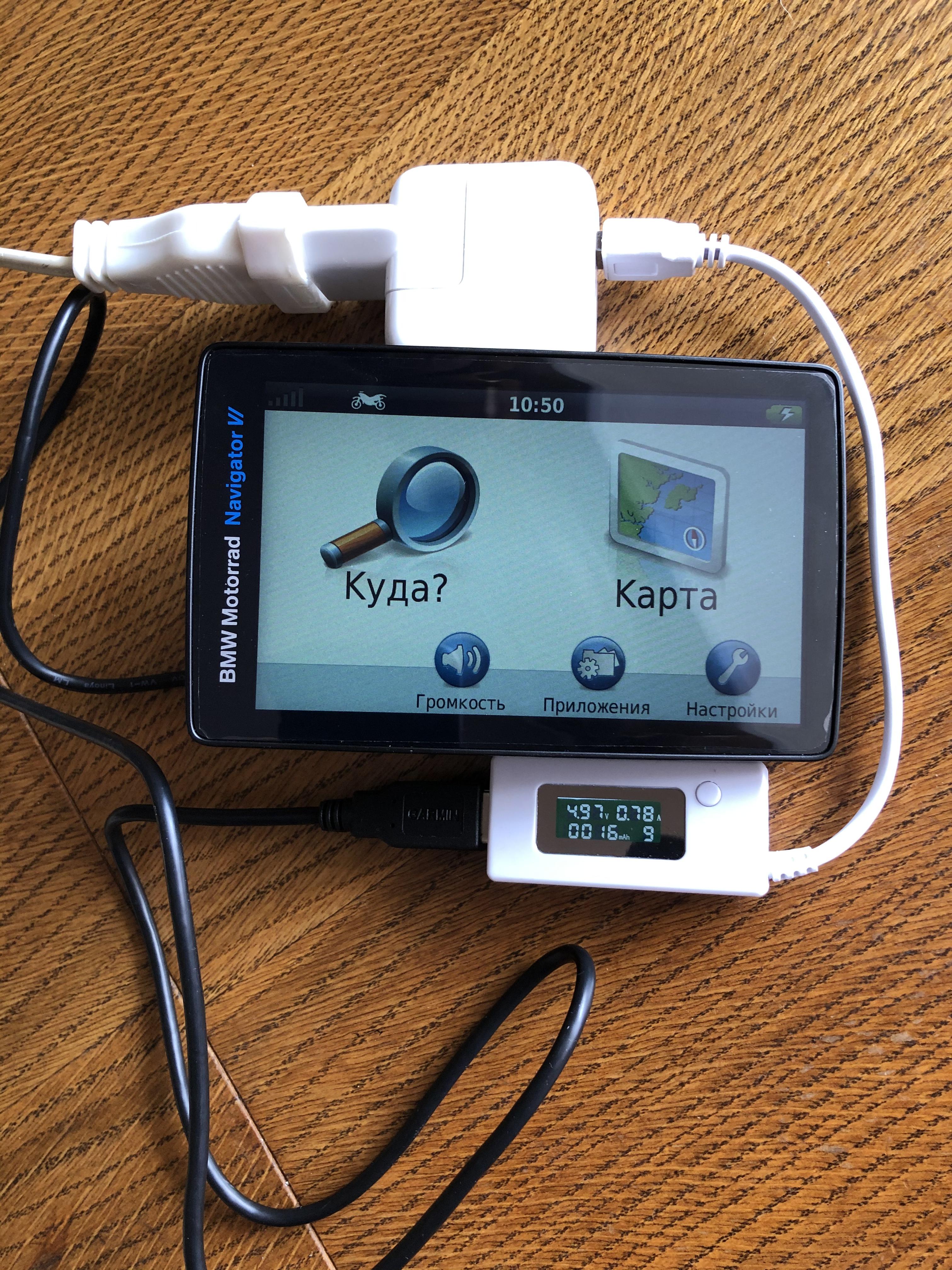

Предлагаю поставить точку в вопросе "заряжается - не заряжается Навигатор 6 от USB" на основании прилагаемых фото. Заряжается и от порта компьютера, и от зарядного устройства телефона:
На всех фото виден ток заряда

От чего заряжаетесь? У компьютера сила тока 500 mA. От такого источника нормального заряда не получить

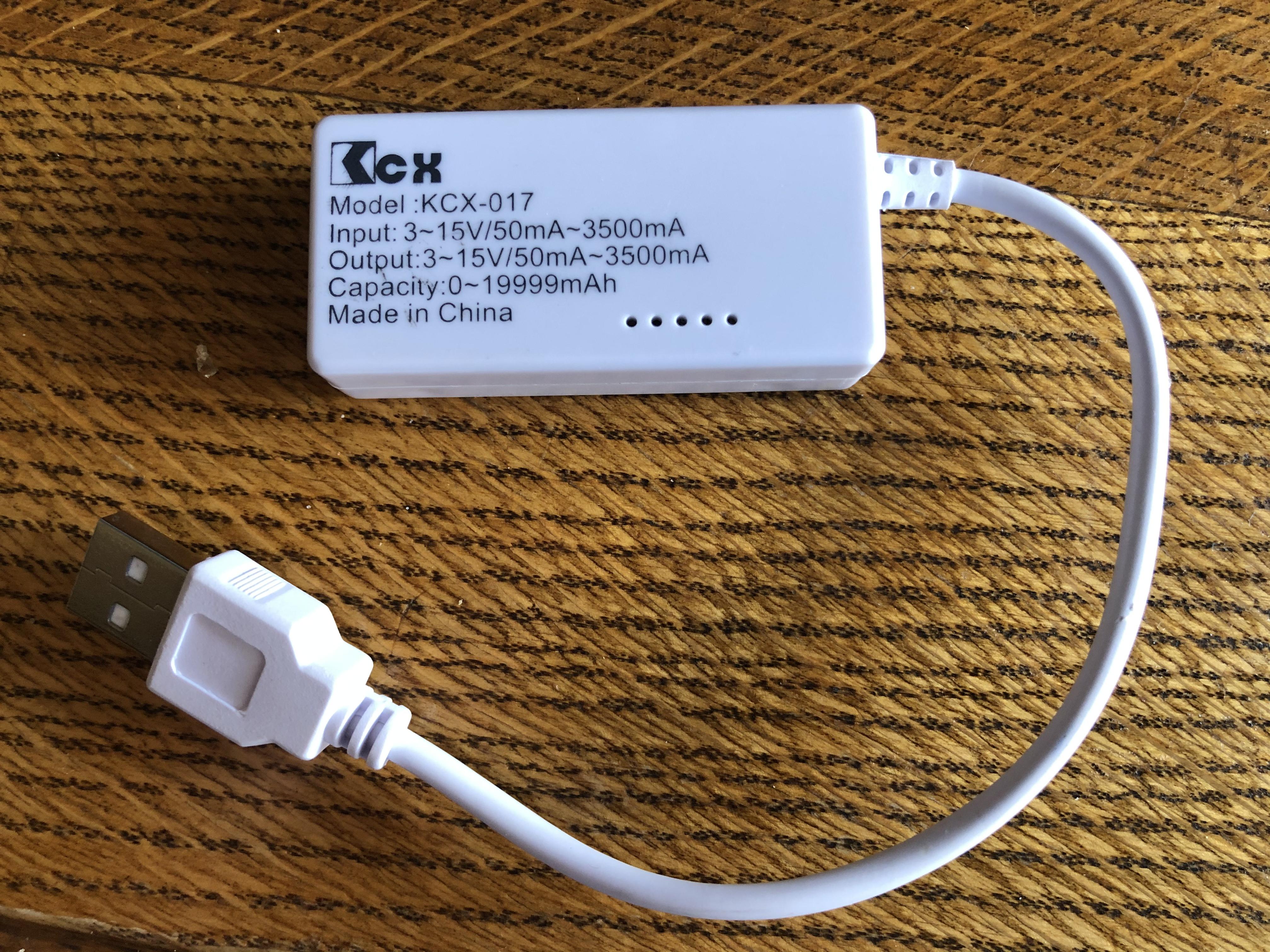

Какой девайс интересный.Белый.Как называется?
