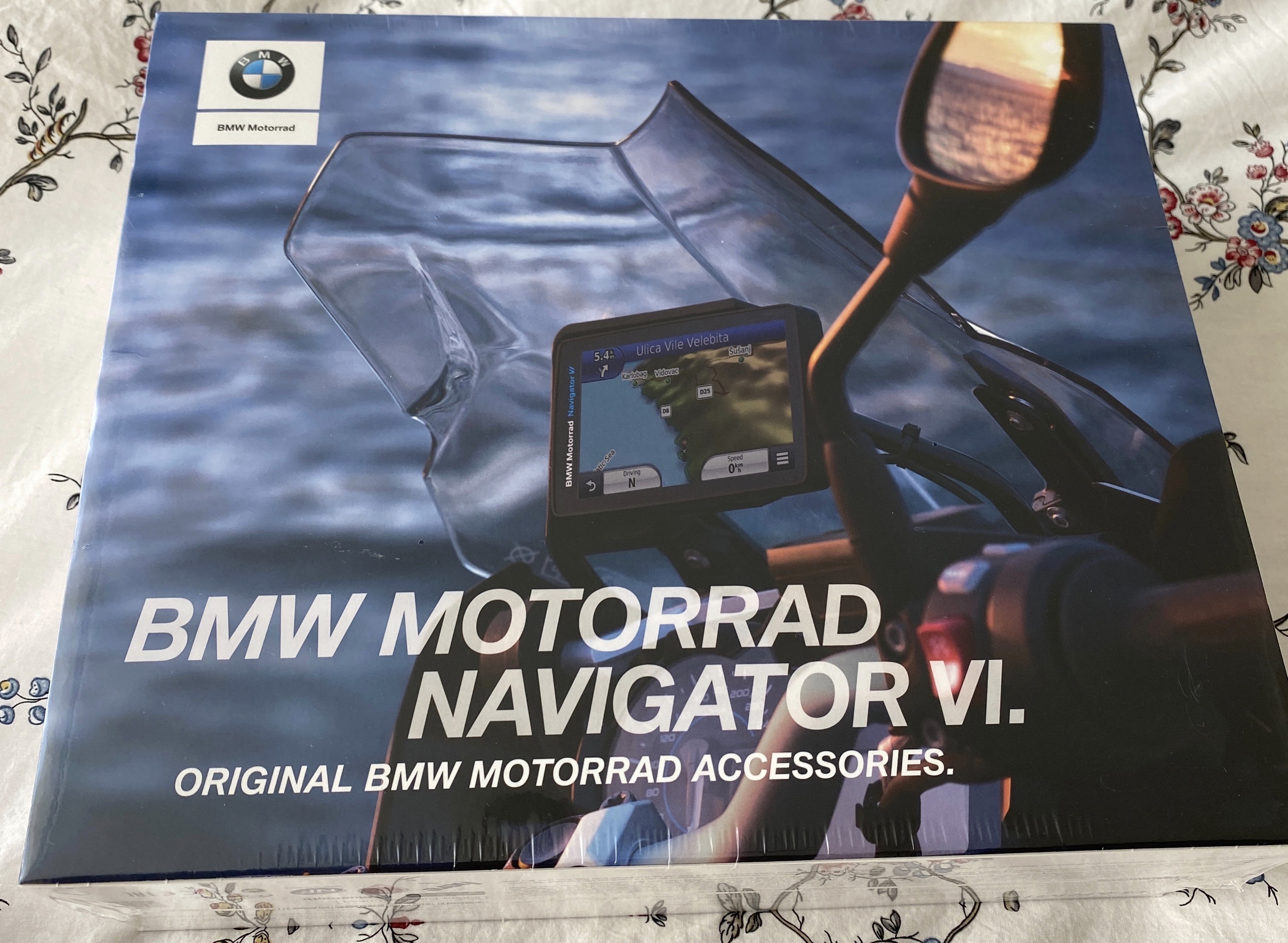

Прикупил сие чудо, правда с комментом - вот вам номер телефона, звоните вам настроят, а на мой вопрос что настроят-то получил ответ - карты, он же только по Европе...
И зачем все эти сложности...(
Штудирую ваши посты выше, утомительно...
