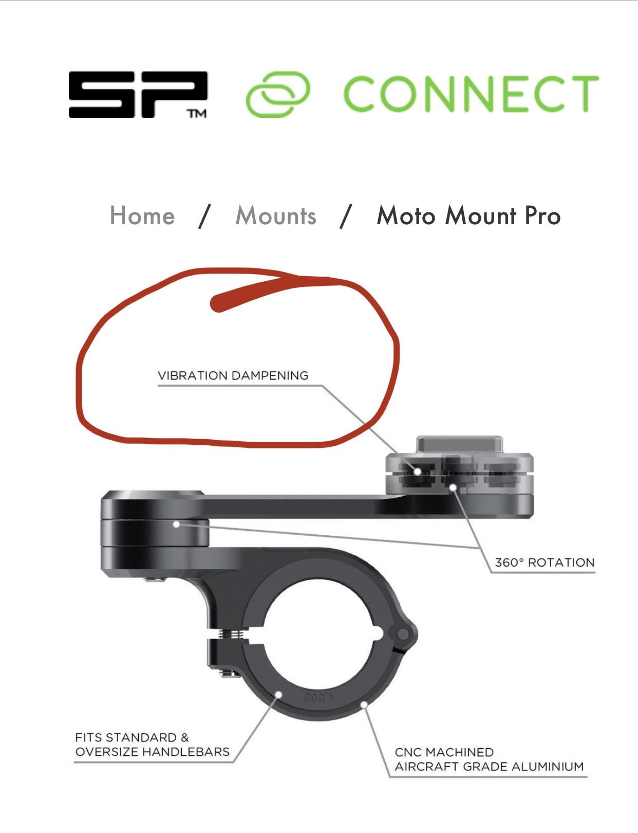

Миша! При температуре выше 30 градусов! И включённой зарядке. Ни какой держатель не спасёт! Через определенное время и достижении температуры, отключится. Может это фишка яблочной продукции! Но много раз проходил. Снял. Положил в карман. Через пол часа заработал дальше.
Ну... не стоит так категорично!
Телефон перегревается будучи закрытым в полном чехле или под пленкой в набачной сумке.
В открытом чехле и обдуваемый работает без проблем.
Посмотри на SP-Connect

При прямых лучах солнца,включенная зарядка,плюс 30,включенный Gps и рабочим нави даже в машине перегревался на лобовом.
Приходилось прям на воздуховод крепить.
А на мото тем более перегревался.Плюс от вибраций дохнет ипоне.По крайней мере на XR два раза камера сдохла.
Но это не по теме.
А по теме жду посмотреть на Zūmo XT или его аналог Бмв на андроиде.Куда можно качать все что захочется.

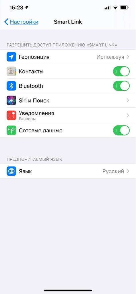

Странно,у меня программа ничего не попросила и контактов в разделе нету( как их туда поместить?
Еще вопрос,какой программойможно настроить гарнитуркюу на компьютере? Карго апдейт только обновляет прошивку,сарго комунити просит установить апдейтер,но он не устанавливается на виндус 10(( как победить?

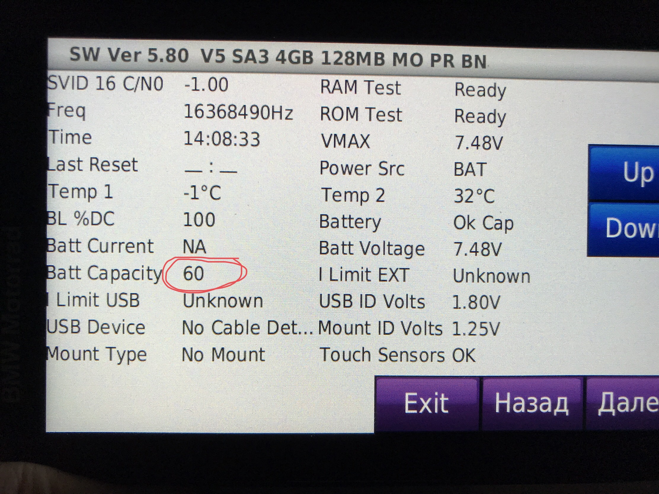

Ребят, почему разряжается шестерка? Ни с 4, ни с 5 такого не было. Я имею в виду, если мот постоял неделю, потом чтоб завелся нивик должно проехать пару часов.
Groot
1,197
6
Москва, Тушино
  1. BMW R 1250 RT
У меня, что 5, что 6 сейчас батарею жрет так. Я всегда отключаю провода батареи, если не юзаю, тогда все норм. В чехле всегда лежит отвертка.
@lexus
4,162
151
  1. BMW R 1250 GSA
Причём я вам даже больше скажу))) Если его отключить принудительно, он один хер разрядится)))) У меня разрядился даже подключенный к родной зарядке через прикуриватель)) А вот с пятёркой такого действительно не было...
Led
289
11
Мытищи
  1. BMW R 1250 RT
Находясь постоянно на моте, навик не выключается полностью с выключением зажигания а уходит в режим сна. Снимите после поездки навик и посмотрите процент заряда (необходимо нажать и удерживать значок батареи).
Вероятно навигатор недозаряжен. Если так, возьмите его домой и поставьте на зарядку на сутки. Чтоб не раздражал, можно усыпить его коротким нажатием кнопки сзади.
Аккумулятор полезно заряжать полностью.
Groot
1,197
6
Москва, Тушино
  1. BMW R 1250 RT
Лёнь, он все равно жрет. Я снимал с мота, выключал полностью. Через месяц достаю из чехла (дома) навик мертв. Если отключать батарею принудительно, тогда все норм, батарея не разряжена.
Led
289
11
Мытищи
  1. BMW R 1250 RT
Принудительно отключеный сохраняет заряд гораздо дольше, но всё равно что-то потребляет. Родная зарядка от прикуривателя отключается через 3-5 минут после отключения зажигания, правильно?
Дык я и не спорю ))
Об аппетите 6-го писали раньше, либо аккум вынимать, либо няньчить его каждый месяц...
Заряди его на столе, посмотришь сколько проживёт. Мне на 3 месяца хватило.
