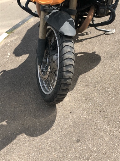

Давление подтверждалось всю дорогу датчиками давления в колёсах. Которые не врут. Стиль вождения мск-трасса-крым. В основном прямо. Джимхану уже сто лет не катаю, картодромы всякие аналогично. Резине не было года. Поставил в конце августа-начале сентября потом эпидемия изоляция ковид. В итоге катать по сути начал только в конце июня. Фото сделаны в августе. И ещё раз, я езжу далеко не первый год. Искатал не один не два не три комплекта резины. Стиль вождения не менялся. И никогда у меня не было такой хренотени

Вот так странно она стачивалась всю дорогу. Посмотреть вложение 99585

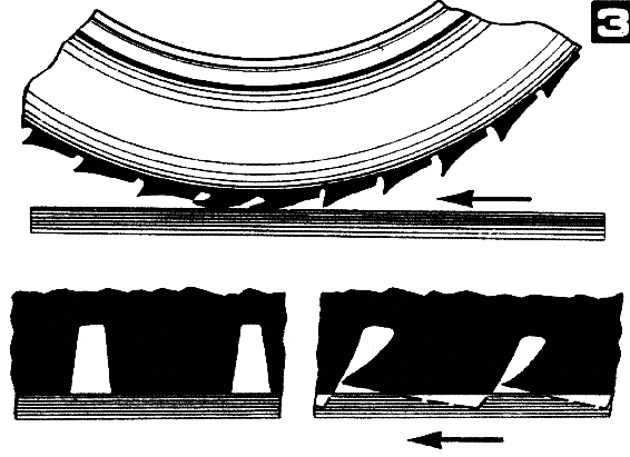

вот тут пишут, что для передней мотошины так и должно быть:
"Силы реакции дороги, действующие на переднюю шину, постоянны по направлению, поэтому ее грунтозацепы сильнее изнашиваются в передней, набегающей на покрытие части. Через 10 тысяч километров пробега грунтозацепы закономерно приобретают вид, показанный на рис. 3. Но это не дефект. Касательные же силы, действующие в «пятне контакта» на заднюю шину, меняются по направлению (сравните резкие разгон и торможение!), поэтому ее грунтозацепы изнашиваются ровнее"
http://bazamoto.ru/stati/shiny-i-kolesa-dlya-motociklov

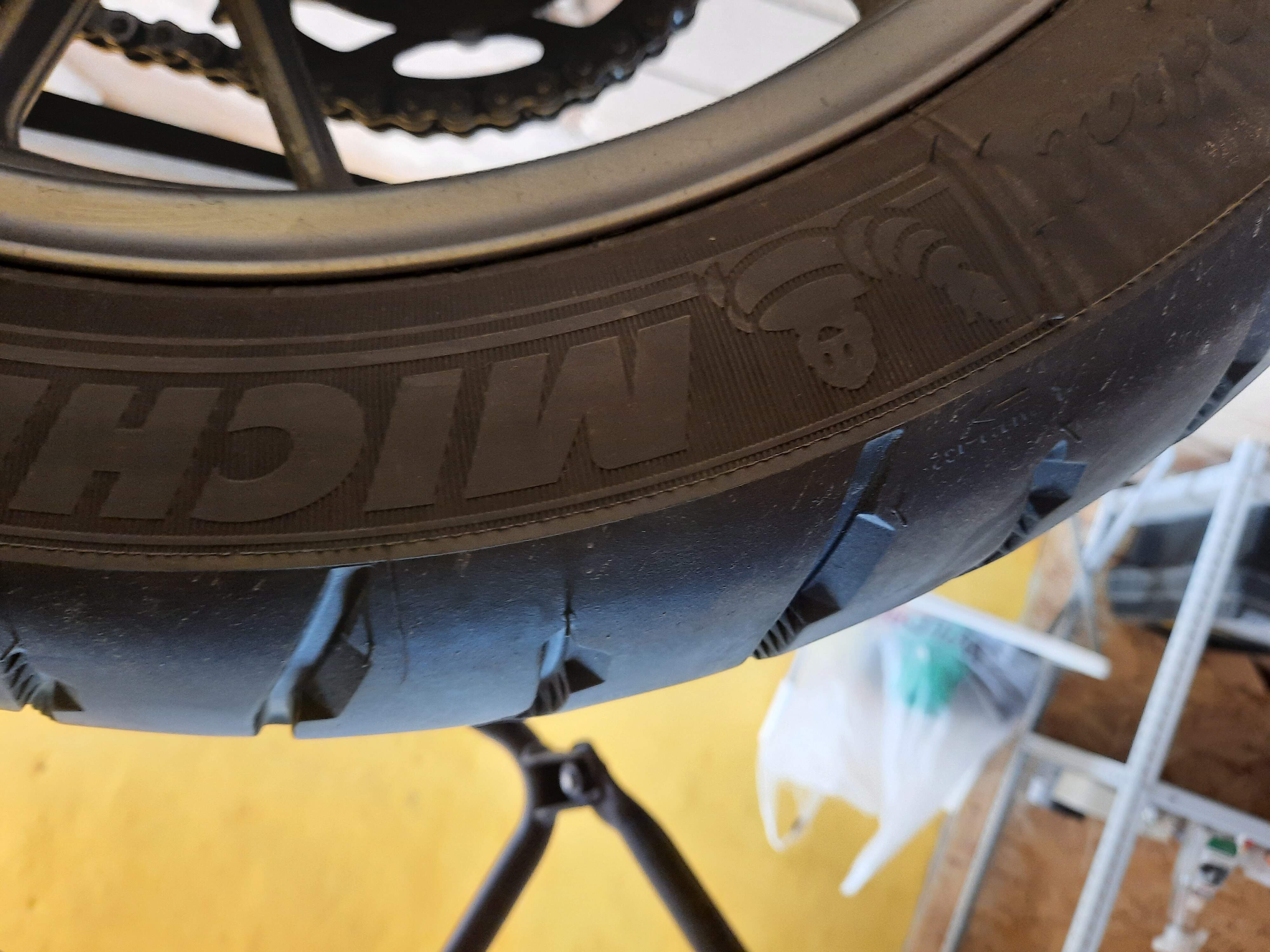

Не было года с момента производства или с момента установки?
Назови 4 цифры. Они указаны на покрышке в овале.
Это номер недели в году и год выпуска. Летнюю резину делают зимой.

Года не было с момента установки. На момент установки с производства не было года тоже. На момент установки работал в байкленде где и купил эту резину

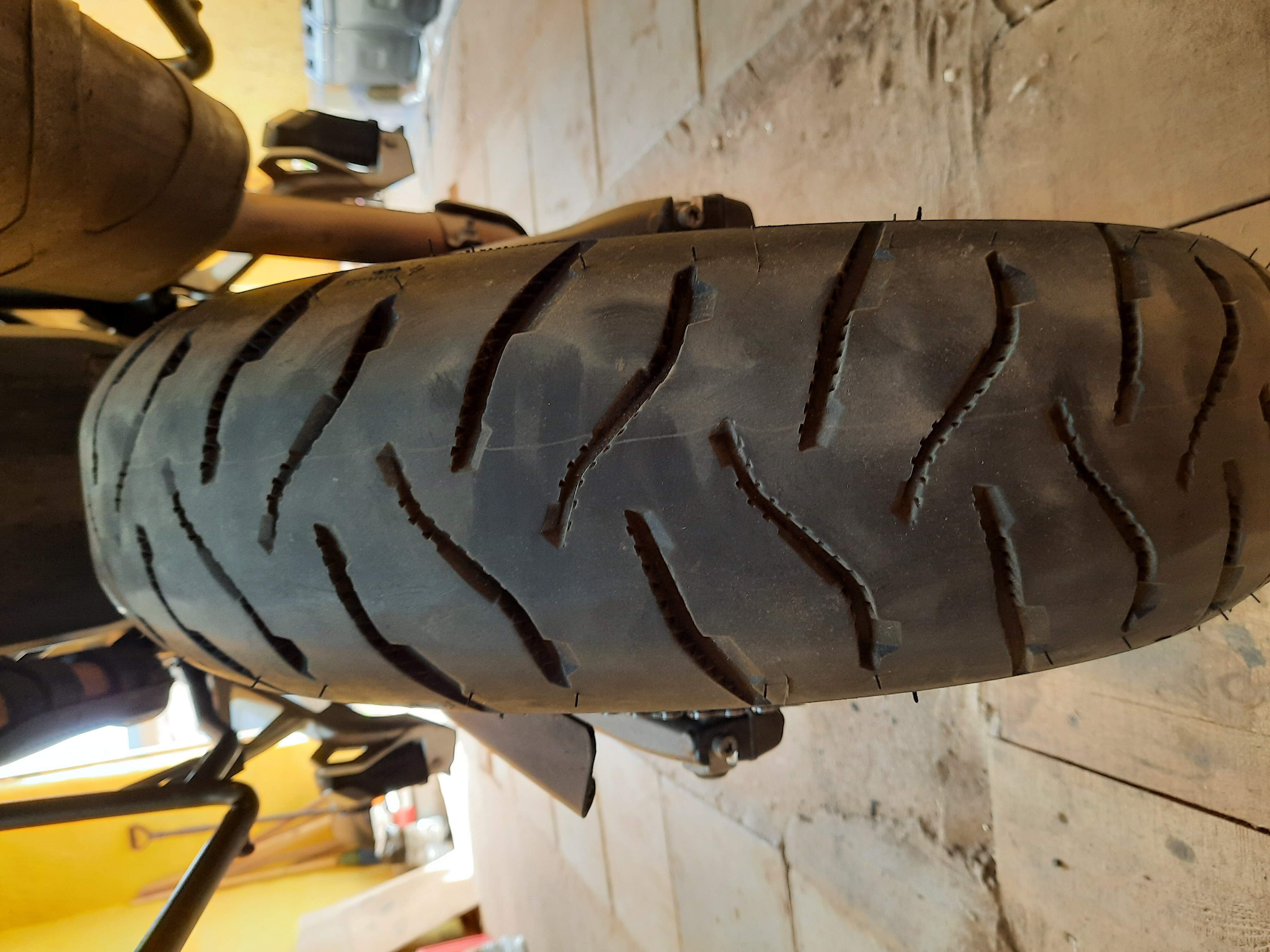

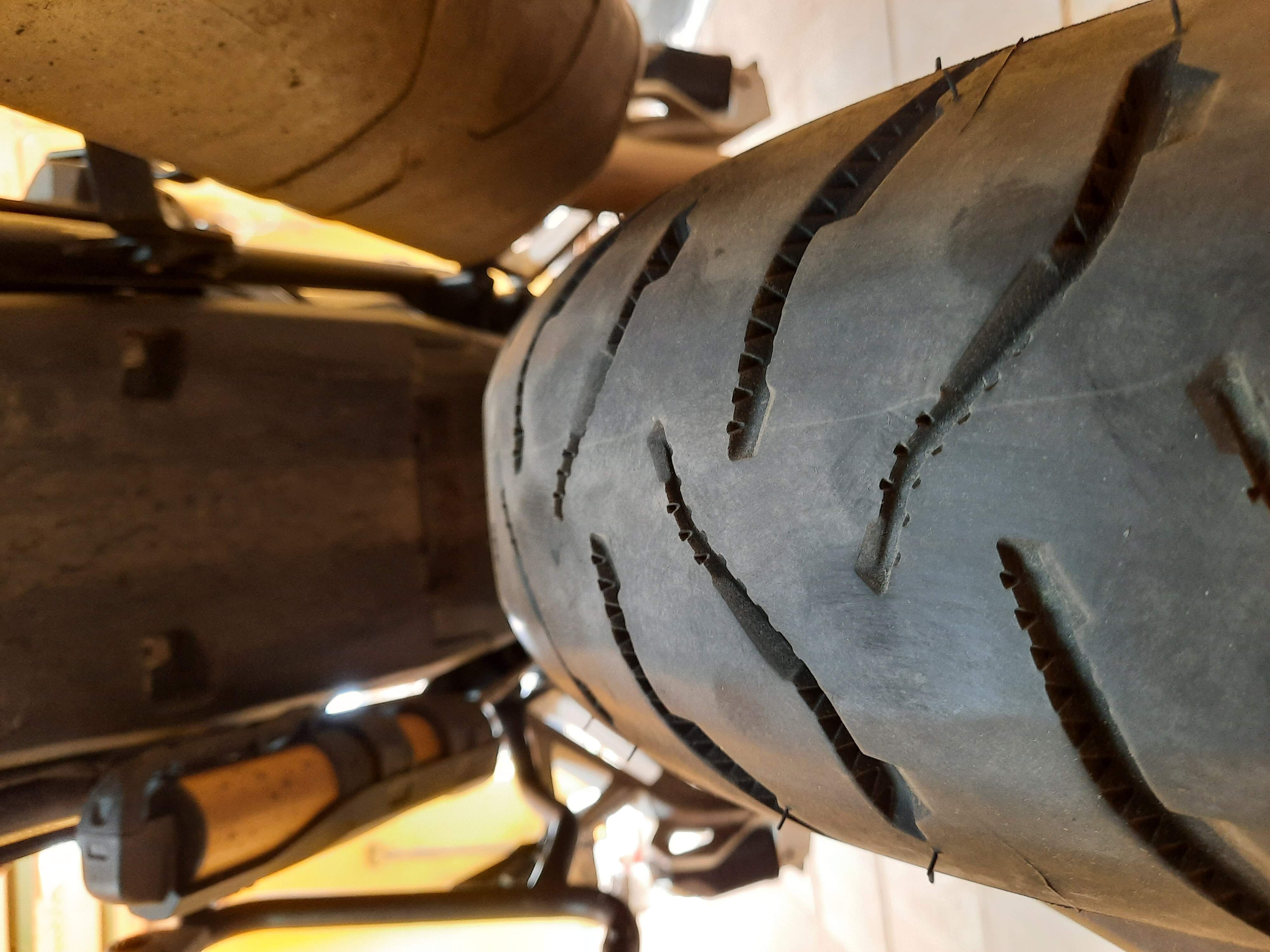

Меня полка смущает. Прошёл на резине 17 тысяч. В основном по прямой
Отправлено с моего SM-A515F через Tapatalk
17 - пора. Меняй.
Я когда свою переобул на подобном пробеге, на Avon Trailrider, то было ощущение, что пластиковые галоши поменял на мягонькие тапочки. И вой ушёл, в какой-то диапазон, маскируемый двигателем. Материл потом себя, что раньше не скинул и по дороге в Москву уши себе сверлил.

для наглядности сделал фото.
рано вроде да и пора вроде =)
