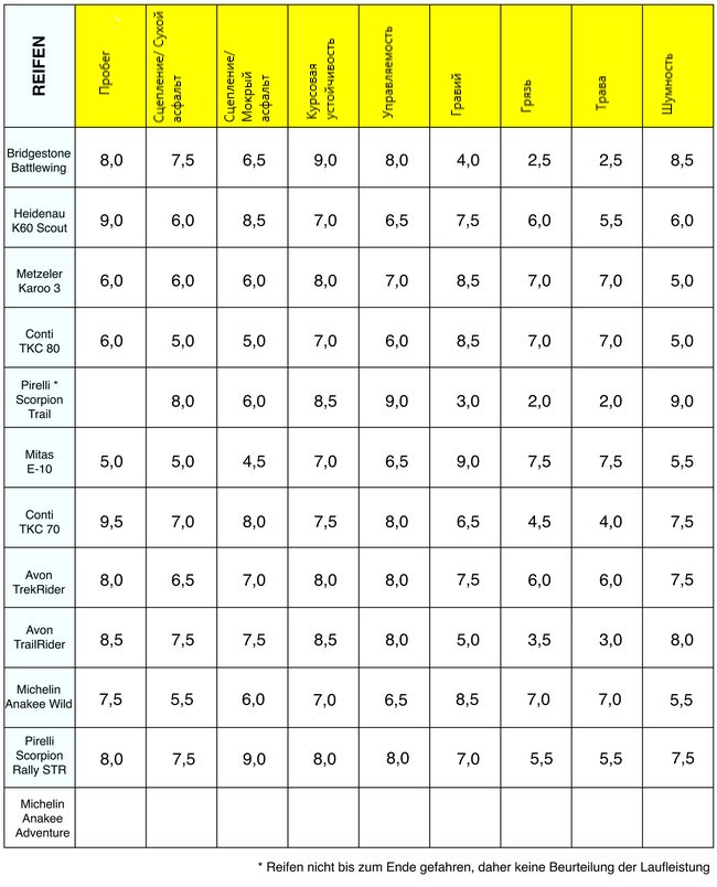

Перевел картинку, по дойчлядски не шпрехаю

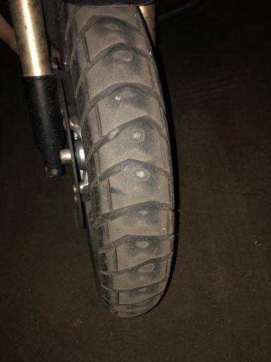

В общем пишу отзыв. Метзелер кару стрит говно.
Короче. Рассказываю. Пробег был без 15-20 км 18 тыс км на ней. Жопа подстерлась. Понимаю что уже прямо надо менять но тут посмотрел на перед и охуел.
Корд. Пятнами. Причём не по всей окружности а на примерно трети
Просто всегда меняю перед и зад вместе но пробег обычно смотрю по заднему. Если он ещё как то то норм. Ибо перед ходит обычно раза в 1,5-2 больше. А тут такой ****ец

Да блин без разницы где я езжу. Зад должен стираться быстрее. Когда у меня на 800гс пирелли трейл жопа стерлась на 10 тыс км я забил и больше на пирелли не езжу. Она просто снашивается быстрее. Но тут явный бред когда морда стирается неравномерно и быстрее зада и кусками до корда. Кстати с хайденау скаут такого не было вообще например. Как не было и с анаки 3 и прочими резинами которые я катал
