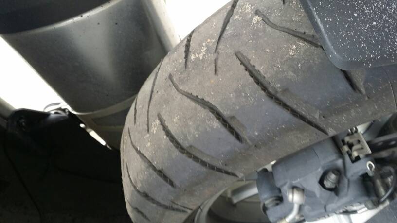

Оквадрачивается потихоньку....
Как только появляется плоскость, еду кататься на джимхану. Один сеанс - и резина снова равномерно изношена)
Правда, колодки и бензин тоже там улетают быстро, но это неизбежно.

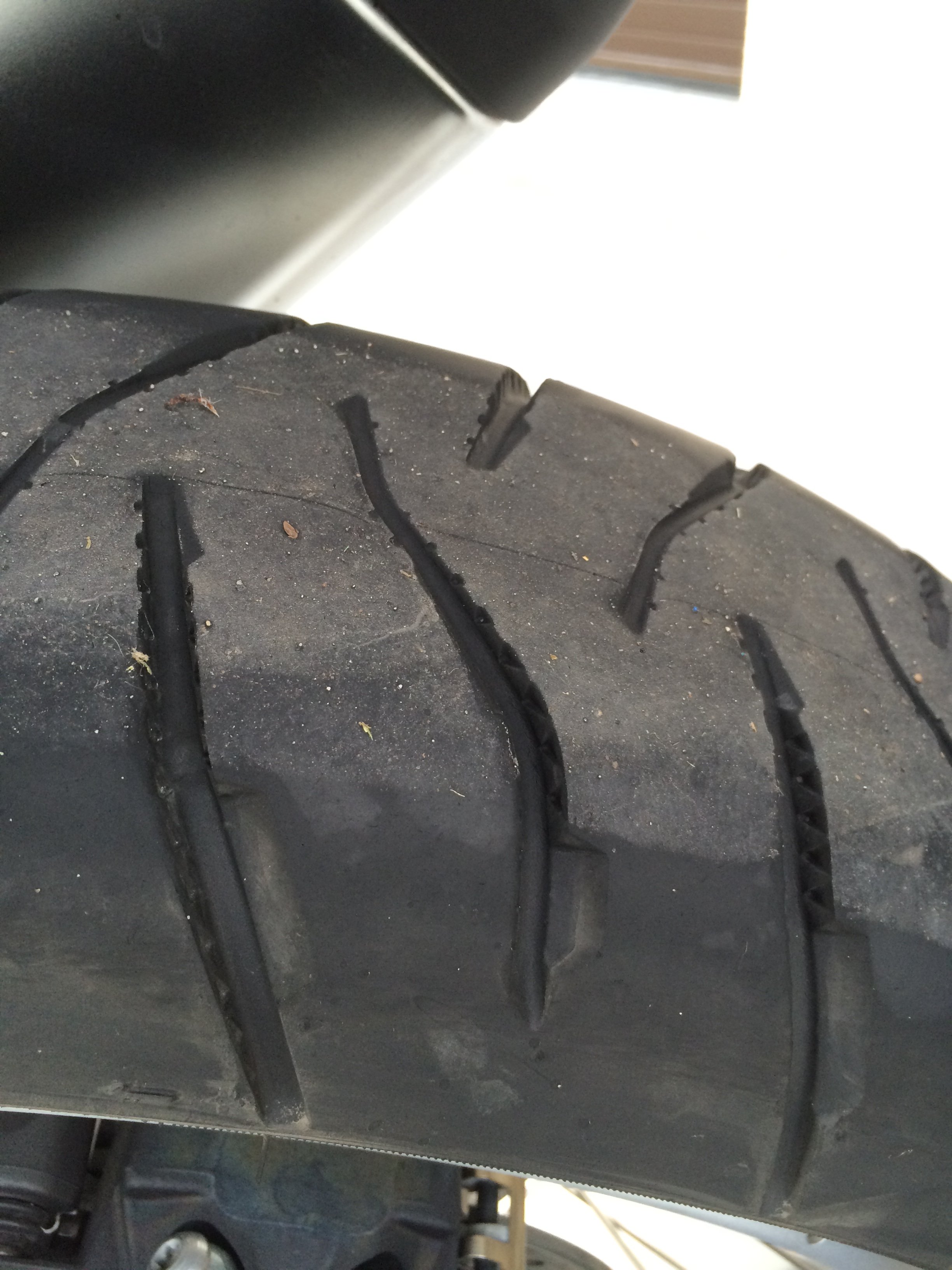

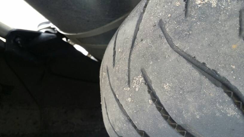

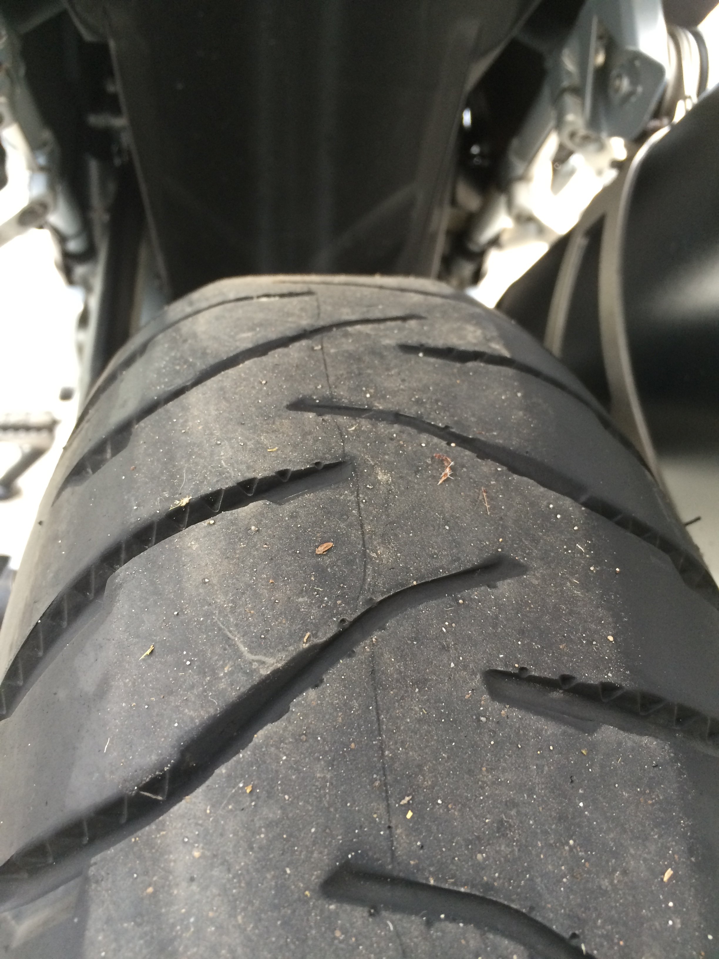

Прошел на Анаке 3 10500, давление держал в пределах 2.5/3.0, Зад что то сильно потерся... Как думаете на сколько его еще может хватить? Сезон докатаю или надо менять?

В таком состоянии ещё катать и катать! Видели бы вы моё заднее! За 12000 рисунка по центру не видно!после такого состояния как у вас я проездил ещё 5000.
в Крым и обратно точно хватит скататься...
Я бы еще катался и катался...Стараюсь новую обувать в конце сезона когда уже холодно...
Полка есть. Я бы поменял.
Полка на ней появляется через 5000 а то и через 3000 если все время по прямой...Это не показатель...
В первом случае быстрый износ от перекачивания,во втором скоростной режим...Не нужно качать 3.0...2,5 достаточно...Перед 2.2 хватает...И ямы лучше проходит и изнашивается равномернее
но в конце сезона или в дождь я бы на такой не поехал. Велика вероятность срыва колеса в повороте

Ещё на столько же хватит. Полка мешает по серпантинам ездить. По российским просторам нормально)))

Абсолютно точно...В конце сезона "ДОКАТЫВАТЬ" резину не стоит...Лучше купить новую,заканчивать и начинать сезон на новой...

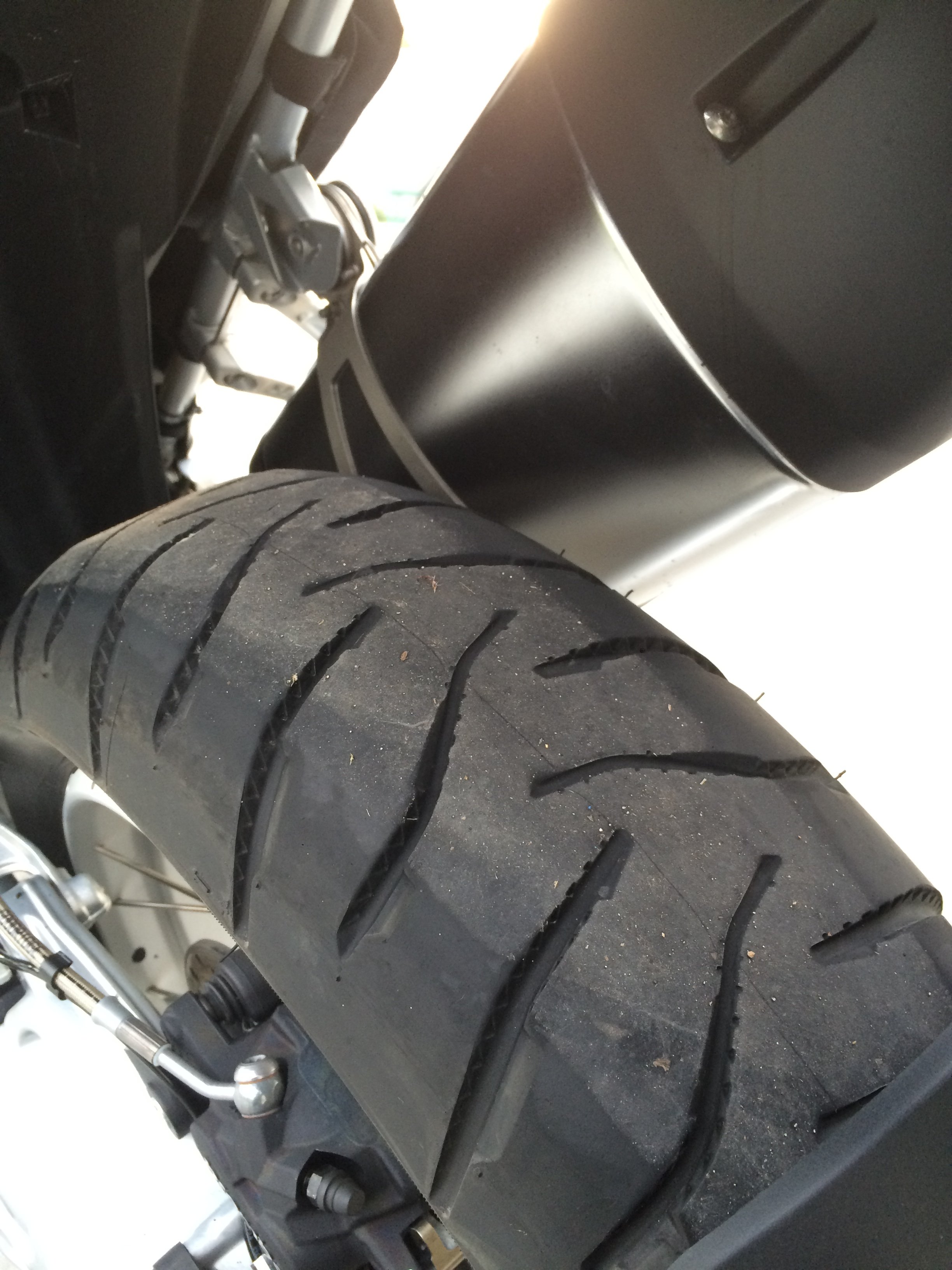

Прокатил от Москвы до Владивостока с грейдерами Алтая, износ незначительный, до Виражки и обратно ещё хватит!
