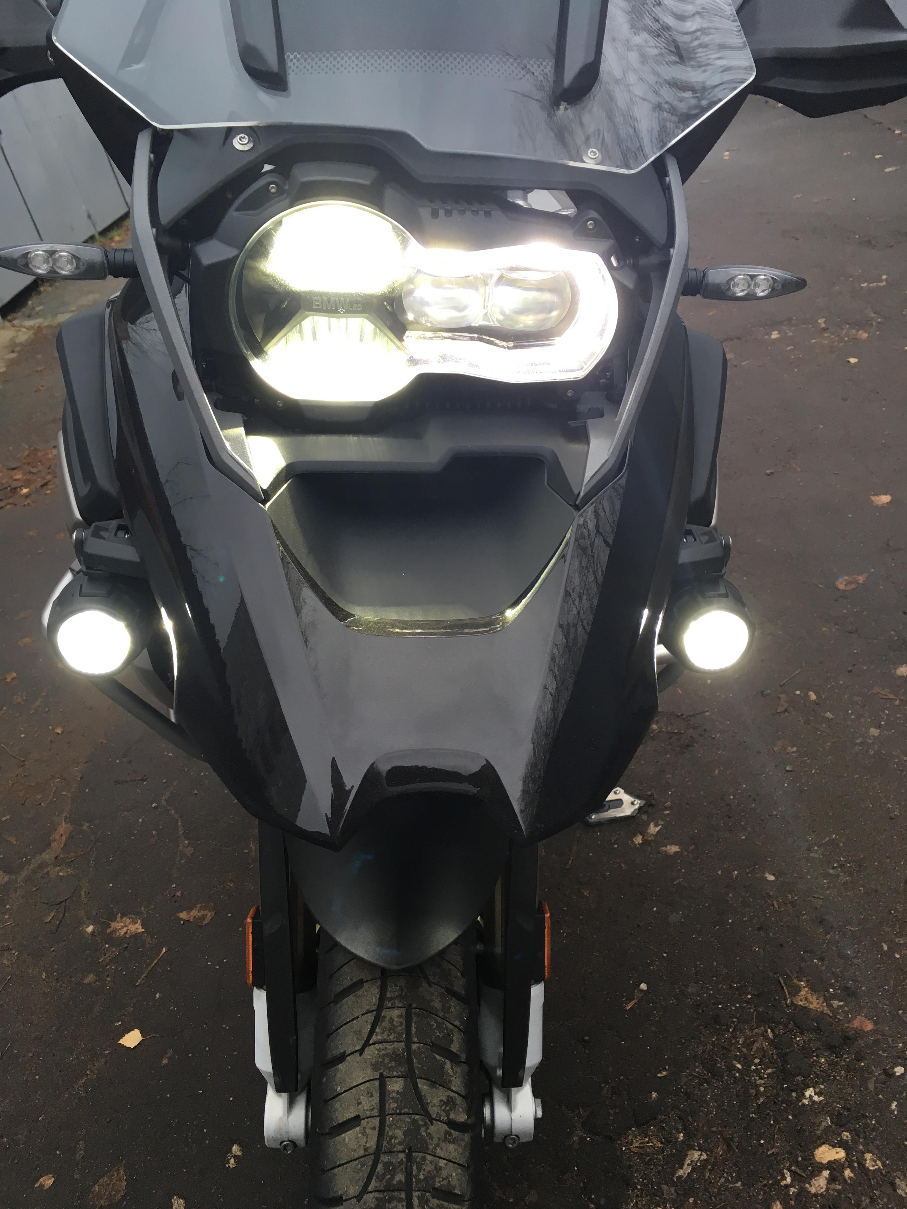

Поставил на гуся сралле родной бнвшный лед допсвет. Фары светят узкими горизонтальными лучами, что наверное хорошо для засветки обочины, но не увеличило моей заметности на дороге. Пока в темноте строгой не ездил. Посмотрим.
Имею вопросы:
1. Должны ли были поставить родную кнопку включения допсвета с черной кнопкой, т.к. мот 18-го года? Мне поставили серую((( на пультах кнопки черные. Не дзен.
2. Можно ли играть в разные фарки вместо родных? Т.е. вся проводка и крепежи у меня есть и если родные не понравятся, то поставить что то иное на ту же проводку. Реально?
3. Те, кто допсвет ставил для заметности, отрегулировали эти допы, чтоб светили вверх, по автозеркалам?
4. Какая мощность у родных лед допфарок?

2. Можно. Но не вместо, поскольку они реально хорошие, с дополнительно (например пару дальних прожекторов)
3. Именно так и делают, а ночью, если что вдруг ехать, можно и вниз опустить

На своем опыте:
вопрос 1. - дилер поставил серую кнопку на 2017 год.
вопрос 3.- а вот нихрена! на моем (заводском) креплении сильно вверх задрать невозможно. У меня задраны конечно, но зеркала попуток в междурядье светятся за 4-5 машин впереди. То есть если подъезжаешь вплотную к заднему бамперу раскоряченной машины - водятлы не видят мой свет, а вот перед ней 3-я машина видит. Можно конечно поиграть с углом, да колхозить неохота. И еще - на таком креплении - вибрация фар присутсвует, но не критично.

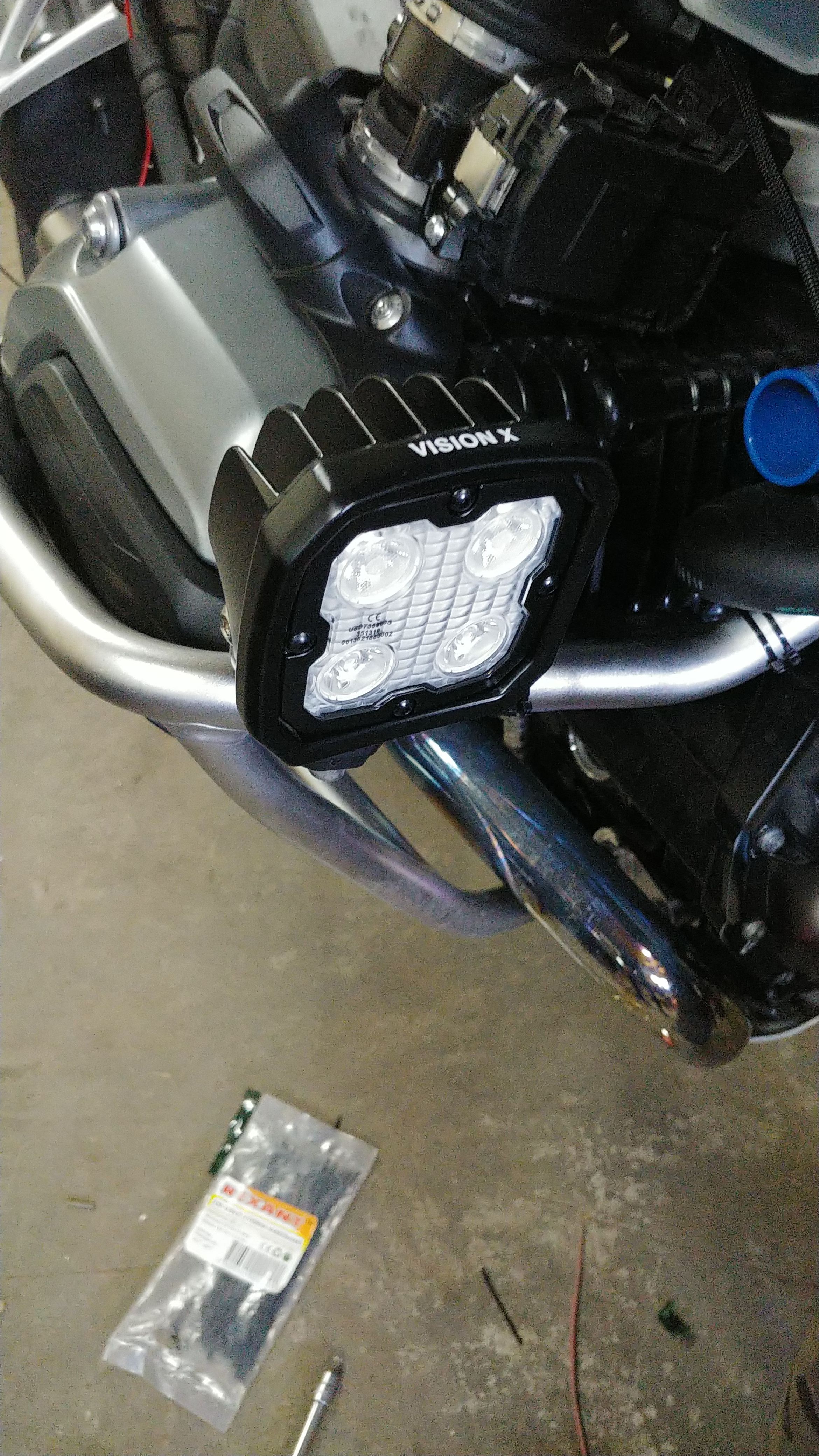

вот так ставил на дуги, линзы рассеивания эллипс 30на65 градусов. Не слепят встречных, а светят очень хорошо.
