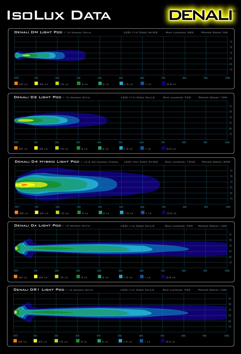

я ставил денали.Denali.
на схеме видно кто и как светит.
поставил:
Denali DR1 Single Intensity LED -на дальний.
Denali DX Xtreme Spot Dual Intensity -на ближний с фильтром на расширение:Wide Angle Driving Pattern.
они есть на сайте:http://www.twistedthrottle.com/shop-by-product/lighting-visibility/auxiliary-headlights.
по мне свет изумительный.

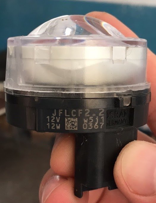

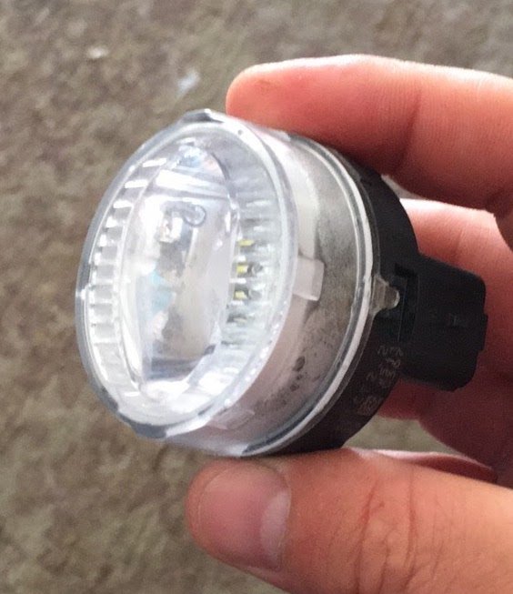

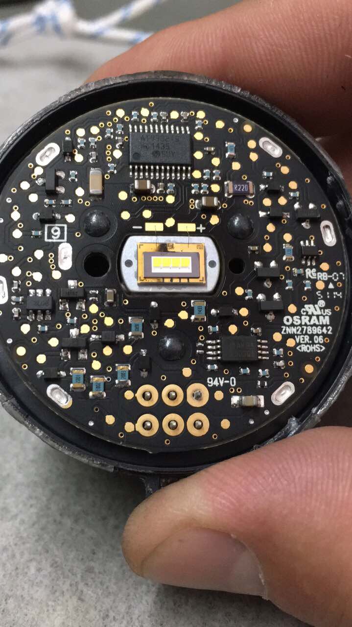

А вот история вчерашней давности: помыл мот, перестала гореть туманка. у меня стоят вот такие http://bmmoto.com.ua/catalog/good/led-auxiliary-lights-bmw-bmw-r1200gs-lc.html?model=23
комплект стоит дорого, отдельно светодиод не продается (я не нашел), отдельно туманка 150$
пришлось колхозить:
это фара в разобранном виде, и в очень разобранном виде сам светодиод.
на самом светодиоде виден прострел матрицы, и скорее всего долго светить он не будет, но чем черт не шутит?
собрал обратно, хорошенько залил клеем для герметизации, и результат ниже по ссылке:
https://youtu.be/sA5I6AcwVcA
мораль этой басни для тех кто собирается покупать свет, но не имеет много денег: покупайте допСвет/туманки с обыкновенной лампой, которую можно купить в любом авто/мото магазине!
