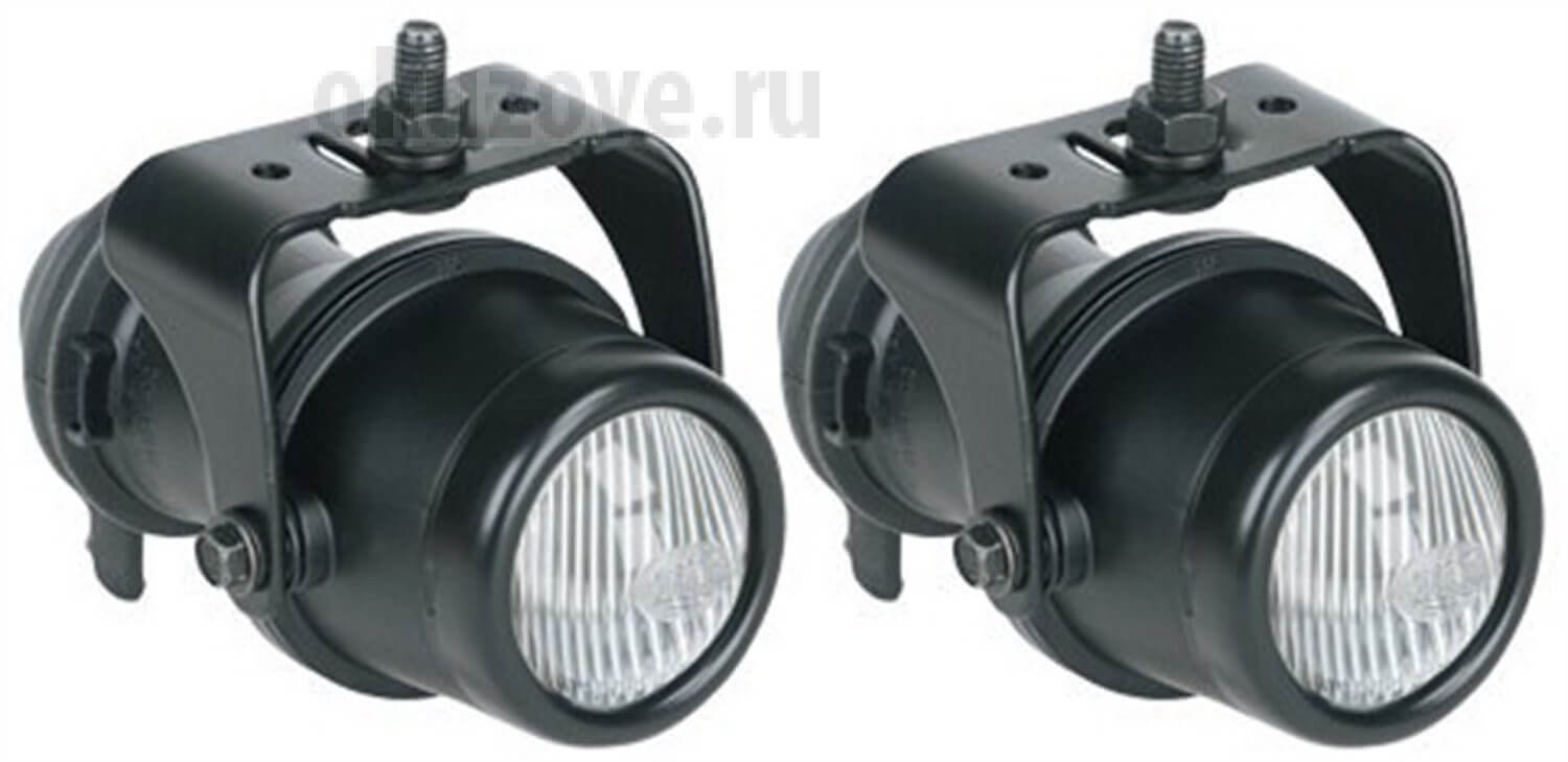

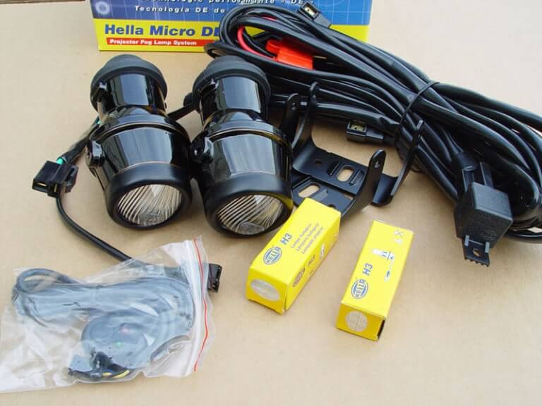

Поставил обычную галогеновую Hella Micro-DE (комплект около 3-х рублей) от авто, чуть-чуть похимичив с креплением на верхние дуги. Подключение тривиальное - грошовый тумблер и реле в комплекте на аккумулятор через предохранитель (схема в комплекте). светит очень хорошо и особенно в тумане.
