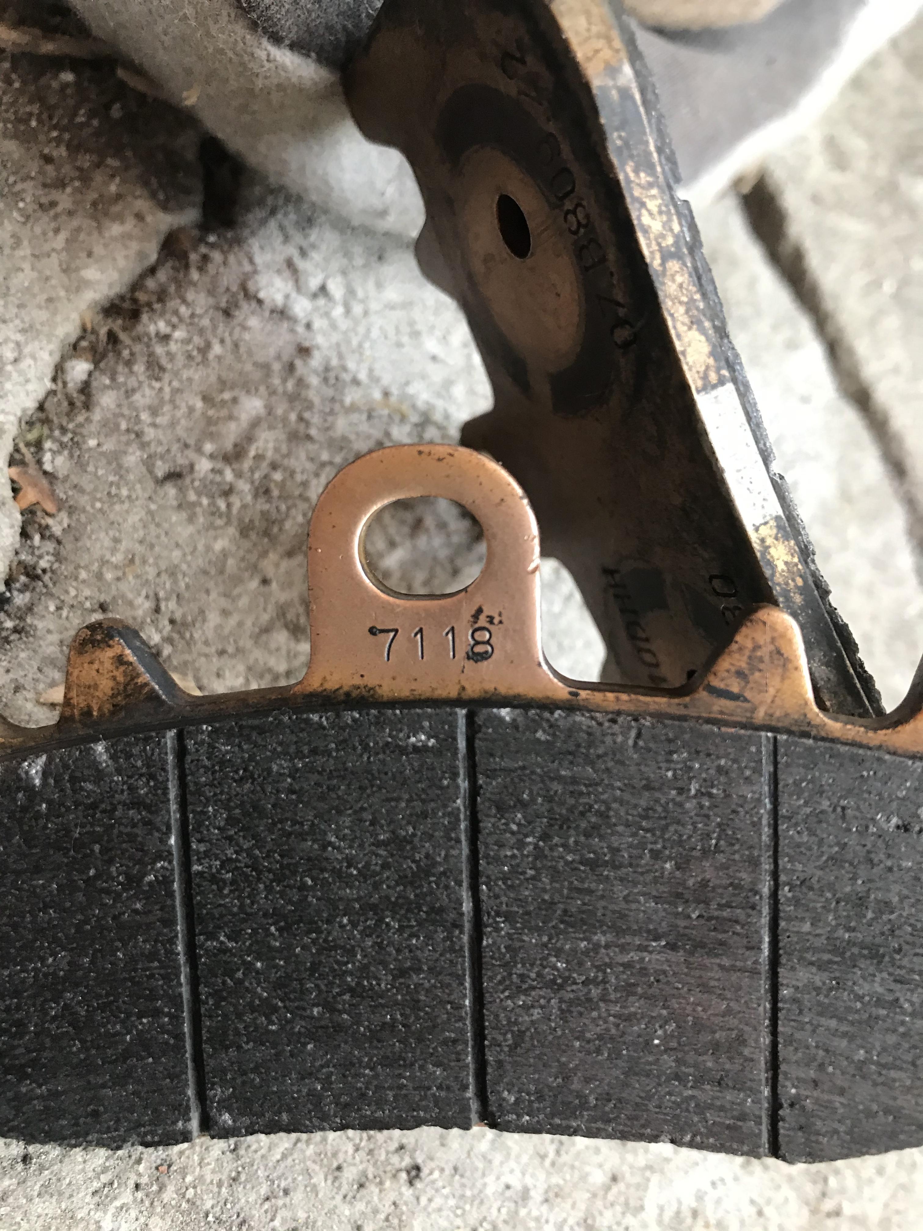

Сегодня взял комплект стандартных колодок Brembo с логотипом BMW
Судя по наклейке, изготовлены (а может упакованы) 07.02.2020.
Это абсолютно такие же колодки, какие я покупал в августе 2018 - смотрите мой пост №48 в этой теме.
На что хочу обратить внимание на обоих фото - белая краска на торце колодок.
Буквы и цифры на нерабочей стороне колодок идентичны в обоих случаях.
На металле с рабочей стороны колодки выбито:
7118 - на тех что стояли с завода
8416 - на тех что покупал на замену
непохоже на дату выпуска. Рискну предположить что коэф трения у них 71 и 84, и на обоих белая полоса на торце.

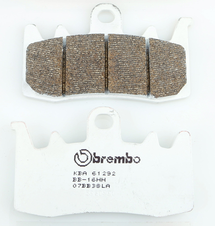

Исходя из объяснений производителя Брембо, они соответствуют заводской линейке с логотипом Брембо 07BB38LA - Premium Road - Синтетический унифицированный спеченный состав, как в моем посте № 57 от марта 2020.
Также хочу обратить внимание на два буртика на рабочей стороне колодки.
Они по высоте почти до проточек (пазов) в рабочем материале колодок и первыми будут касаться тормозного диска, если колодки износятся до металла. Если есть сомнение коснулись ли колодки диска железо к железу - смотрите на буртики по краю колодок, предварительно очистив от грязи.
Колодки обычно меняю как только начинает стираться до невидимости первый из любых пазов на рабочей части. Стираются они неравномерно, тк колодки прилегают не строго параллельно.

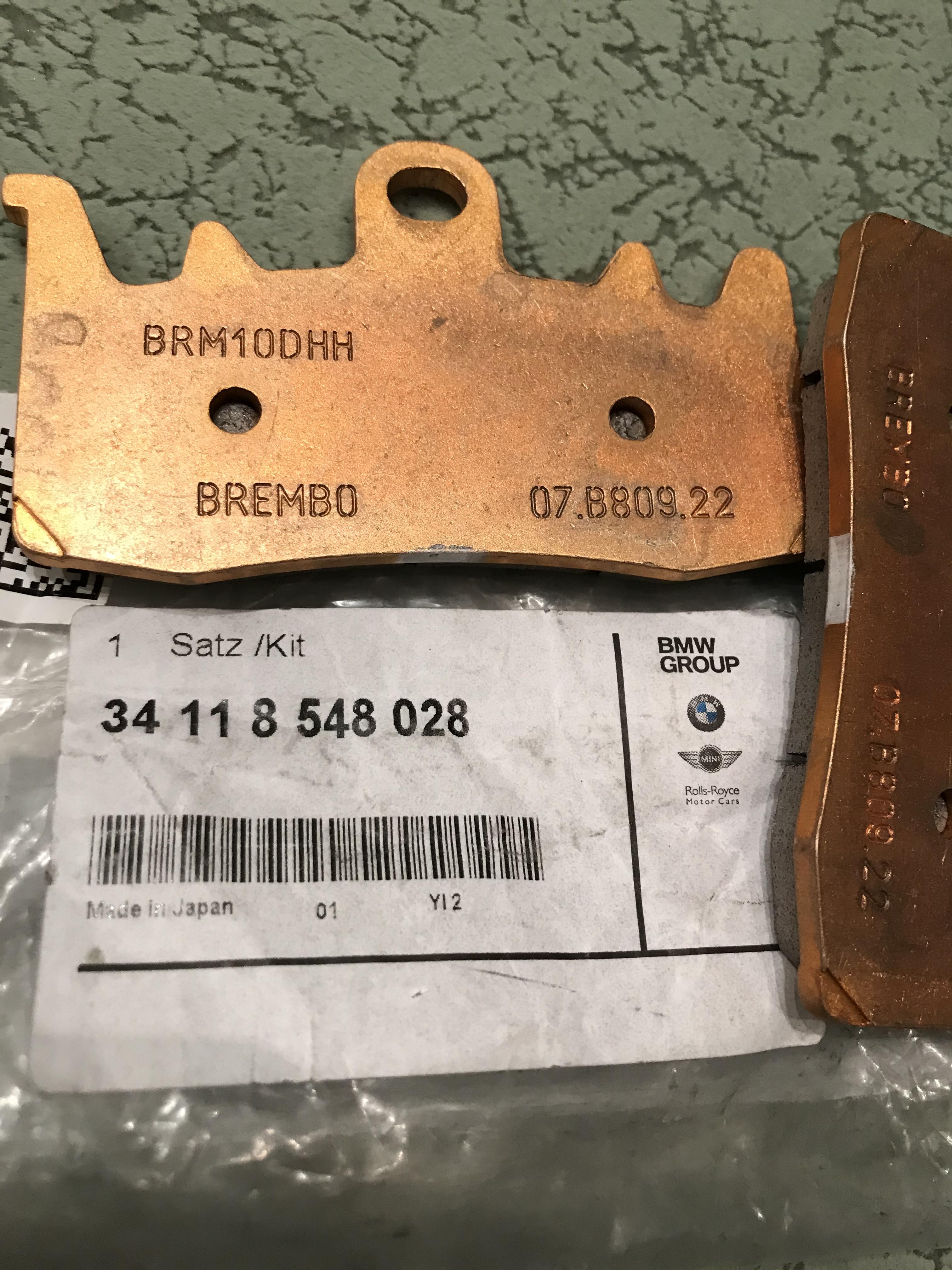

DOT-4 (1 Литр)- номер по каталогу BMW 83132445461
DOT-4 (0,25 Литра)- номер по каталогу BMW 83 13 2 467 961
BMW 34118548028 (производитель Брембо) белая полоса на торце

и Brembo 07BB38_LA белый цвет.

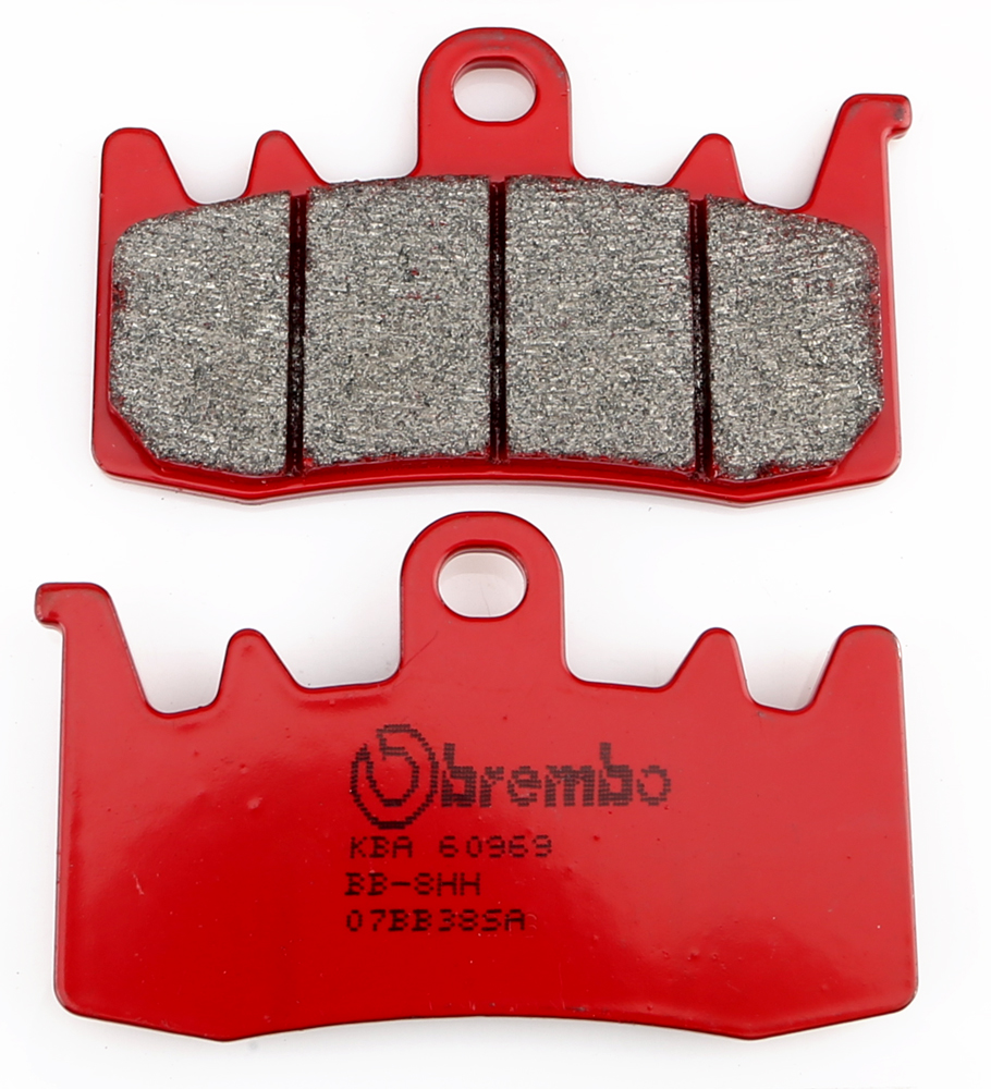

Ну и Brembo 07BB38_SA красный цвет (Рекомендовано только для переднего тормоза).
Комплектовать на одном диске или колесе с линейками выше нельзя. Торможение интенсивнее но износ колодок и\или диска выше. Есть предположение что диапазон работы только при высокой температуре колодок при частых коротких торможениях - трек, хардэндуро, горы.
Вот Вам и примеры того что рекомендовано ставить на передний тормоз R-1200 GS \ LC.

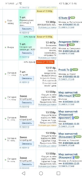

Может кто подскажет, перерыл уже весь инет. В Москве нет задних тормозных дисков на мокрого гуся в любом другом исполнении кроме оригинала. Прям засада какая-то. У меня диски тормозные уже 4 мм осталось.

В основном ценой. Кризис однако. Вон в Луисе лежат TRW по 100 ойро. Удивительно, что при таком количестве гусей в Москве нигде нет дисков. И что-то мне кажется, что с задним тормозом происходит странное. Я меняю задние колодки раз в сезон при том, что задним торможу достаточно щадяще.

Мне приходится работать. Но речь не об этом. Диски делают для вторичного рынка почти все приличные производители. Lucas\TRW, Brembo, Galfer, EBC, Ferodo, но в продаже нет вообще ничего. У дилера лежат 7 штук по 14000, а те 2 конторы которые на Zzap продают один и тот же диск в наличии его не имеют. Они будут везти его пару дней

Я занимаюсь запчастями и беру по дилерским ценам, сейчас на ЦС лежит 7 штук по 14000 рупий. тут теперь вопрос не в Экономии. Если оригинал уже второй стерся, то возможно есть что-то от вторичных производителей более износоустойчивое. Зная специфику автомобильной промышленности часто афтермаркет бывает лучше оригинала, особенного того, что идет не на конвейер, а на продажу как запчасть.

увы, в Москве нет. Один кто-то пожаловался, что границы были закрыты и ничего ни у кого нет. Предлагают за 11500 Galfer, но если опираться на опыт Алексея, Галфер не очень, а цена не сильно отличается от оригинала
