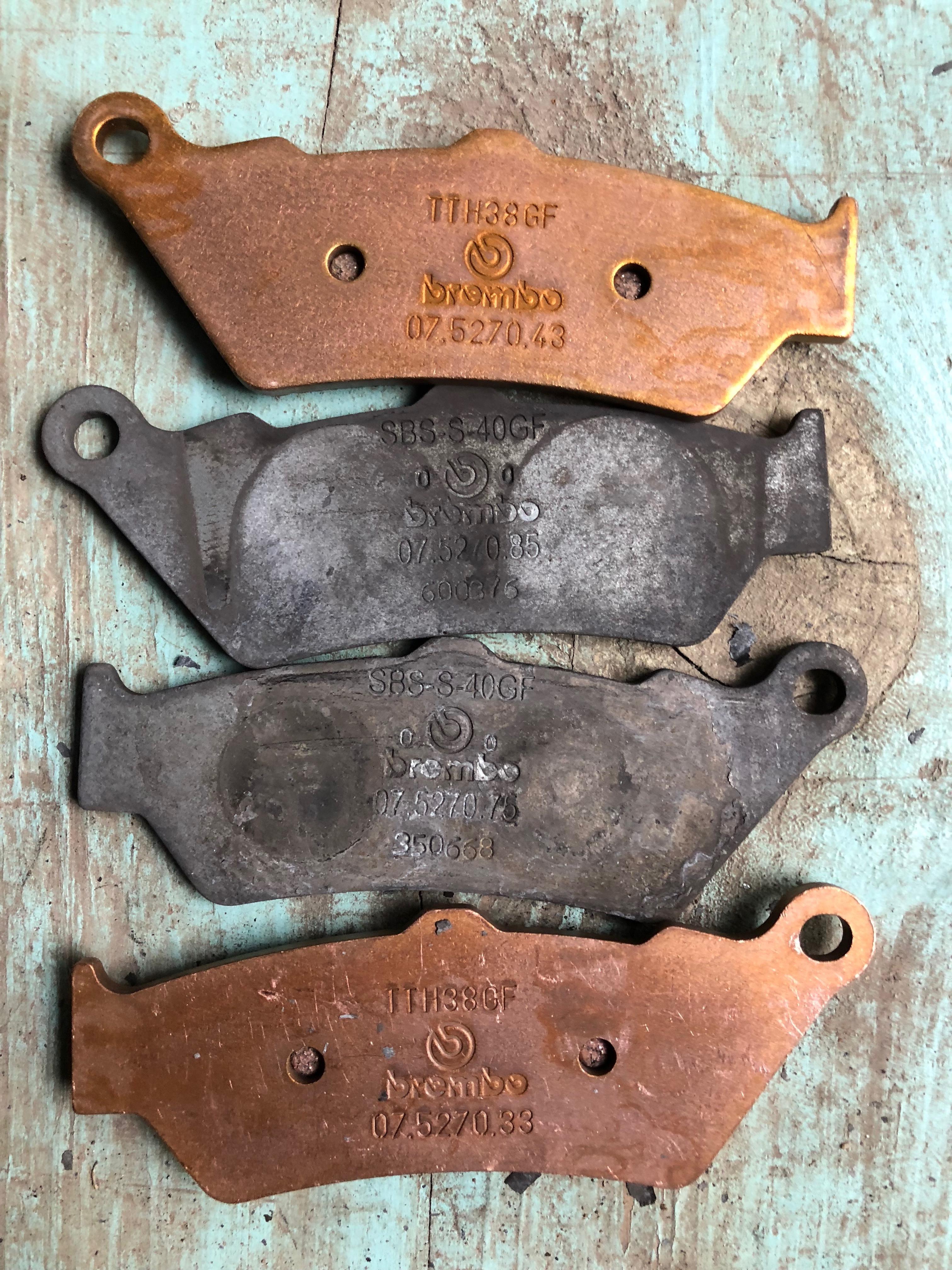

Заменил сегодня колодки задние На EBC FA2092HH (на колодках написано, что сделано в штатах). Как выяснилось сзади стояли NISSIN 2P-256NS. Внешней колодки оставалось еще треть , а вот внутренней почти до металла.

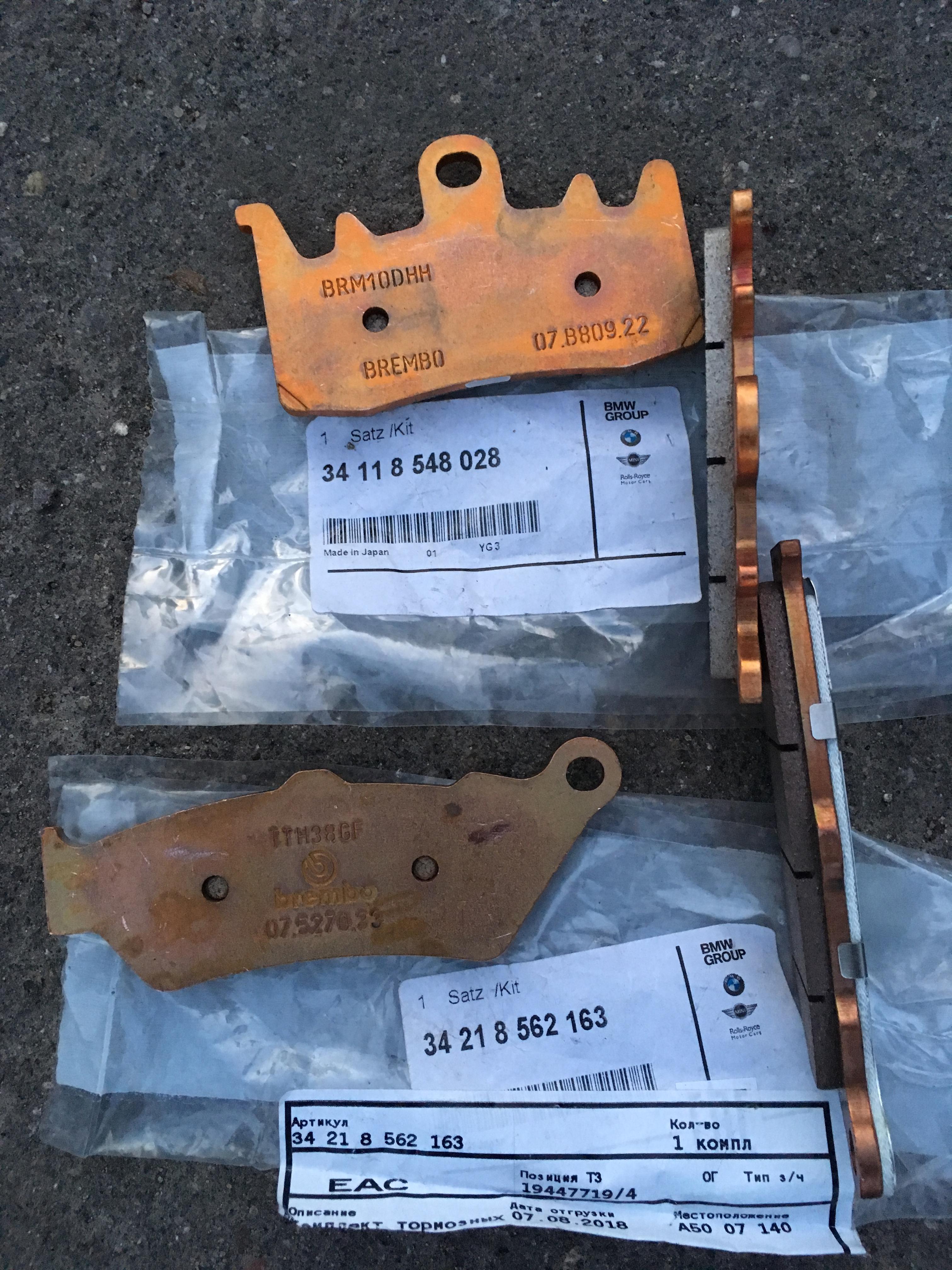

на Задний суппорт 1200gs K50 - оригинал BMW 34 21 8 562 163
они же BREMBO: 07.5270.33 или 07BB0306

на Передний суппорт 1200GS K50 (х2 комплекта)- оригинал BMW 34 11 8 548 028
Они же Brembo: 07B809.22

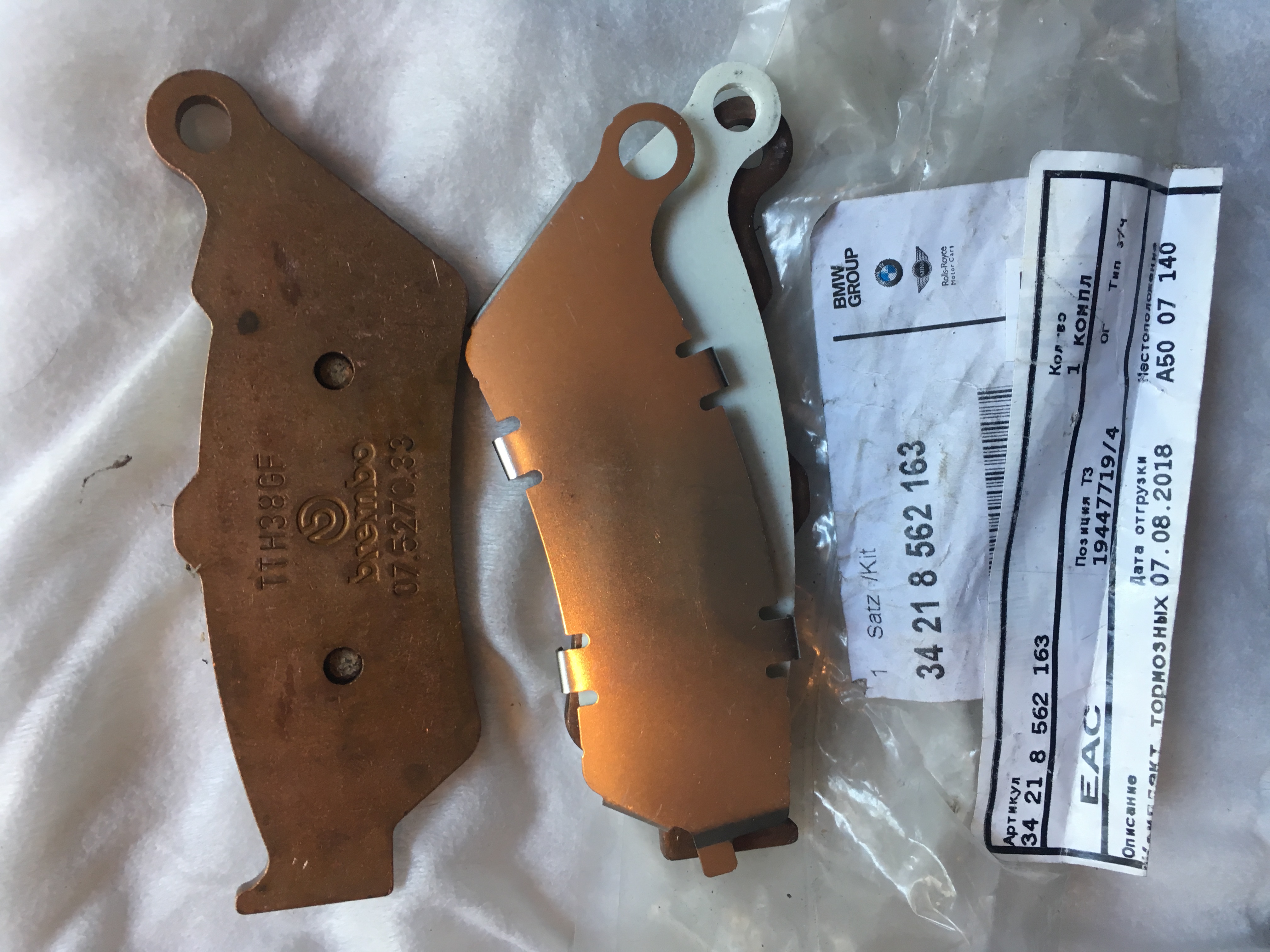

Вот фото новых колодок GS 1200 LC, под логотипом BMW - поставляется Brembo.
Как видите, на одной (внутренней) задней колодке - противоскрипная пластина в комплекте.

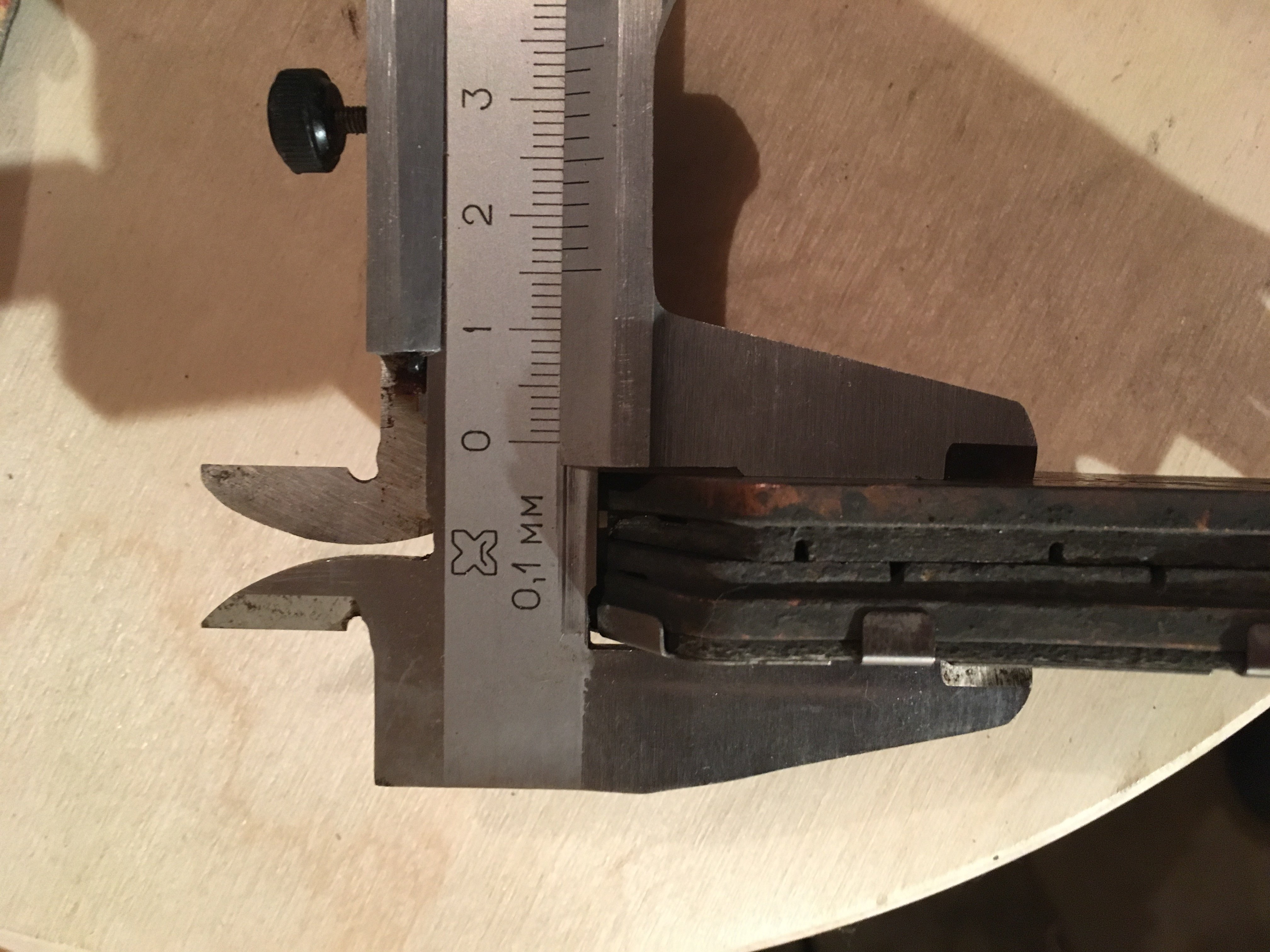

А вот так вот выглядят родные задние колодки брембо после пробега от 0 до 11500км (подчеркиваю - на новом мотоцикле и соотв торм дисках).
На изношенных дисках остаточный ресурс был бы ниже. заранее прошу учесть, что штангенциркуль - для масштаба только, (я просто не чистил их от грязи)
Так, пробег уже стал 13700 км, а износ задних колодок каким был, таким и остался.
Причина - не работал нормально задний тормоз последние пару тыс км., пока на днях не перестал работать совсем.
После проверки выявлено- завоздушивание магистрали.
