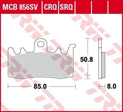

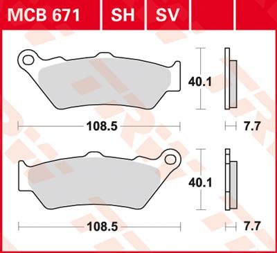

Вот вам БреНьбо: 07ВВ38.SA- перед. 07BB0306- зад.
TRW: MCB 856 SV- перед. MCB 671 SH/SV- зад.
Всё по материалам louis.de

Тимофей, колодки по TRW, которые ты выкладывал в первом посте, подходят для твоего мота. Смело можешь заказывать и устанавливать.
Вышеуказанные номера Brembo и Trw корректны.
