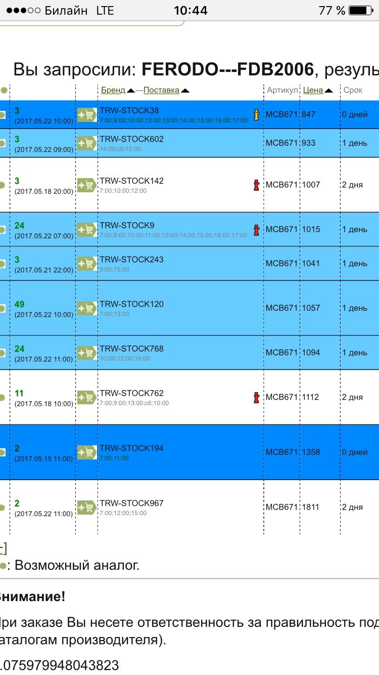

Посмотрел на ценник Феродо - более чем гуманный.
Это магазин какой-то? Цены, смотрю, и правда хорошие.
