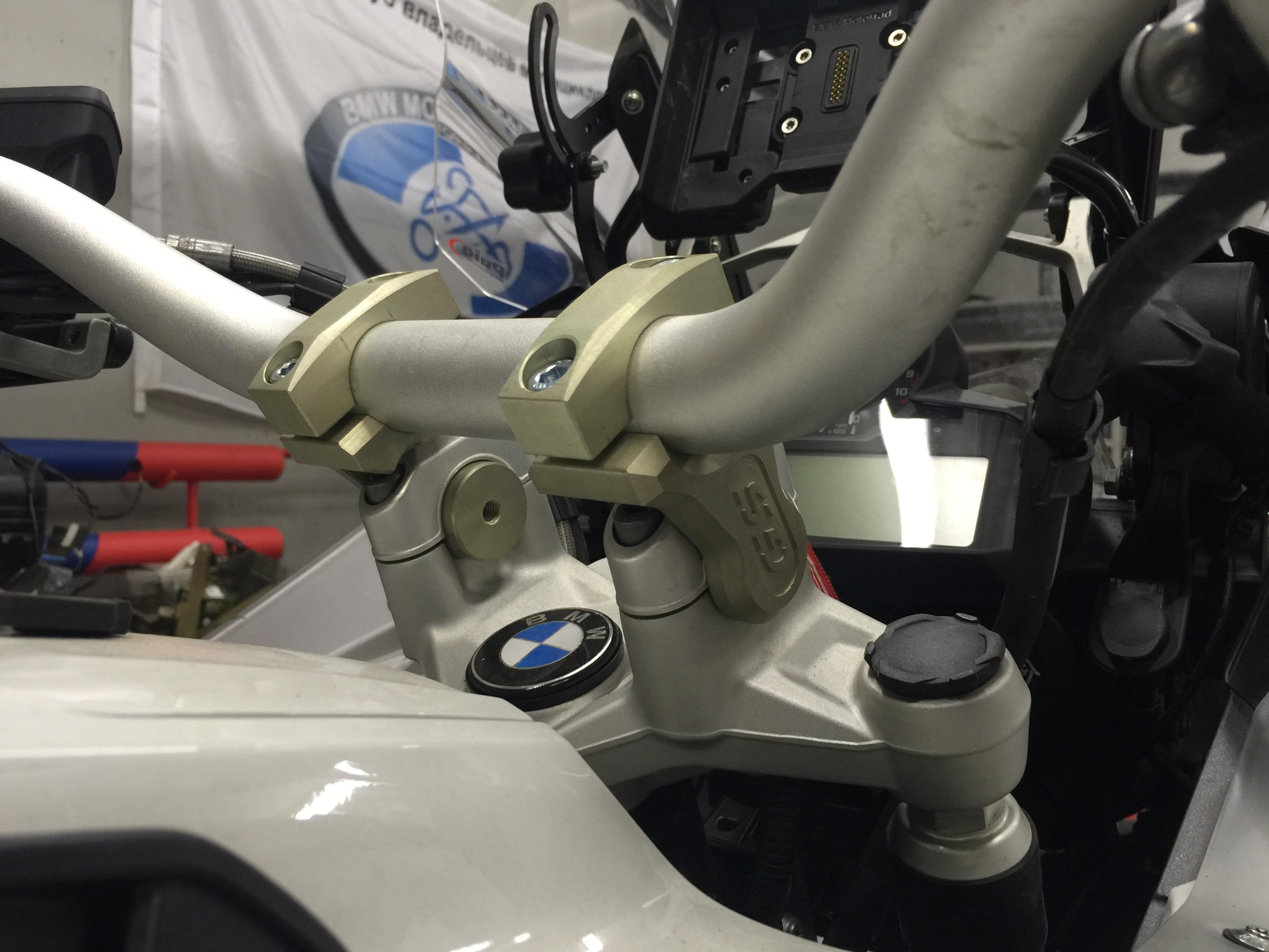

Santyago
361
ЭТо другая история)))
что касается мнения о проставках, оно должно быть только ваше, а не чье то. Я при росте 192 использую проставки именно для езды в стойке, для меня не важно приближение руля, потому что рук хватает, приближение руля, не позволит полностью поворачивать при наличии сумки на баке, в общем нюансов много, поэтому подбирая проставки вы должны для себя понять для чего они нужны вам.
просто обсуждаемые проставки универсальные и могут предложить больше возможностей водителю мотоцикла.
Согласен, да. Руки у меня длинные, поэтому руль к себе, хорошо, но не критично. И сумка на баке кстати тоже стоит, полезное замечание, что возможны проблемы. У меня (без приставок) больше всего натягивается тросик газа. Он пропущен на этом годе между баком и траверсой. Думал, что если просто подниму без сдвига назад, может возникнуть проблема. Тормозной шланг думал будет ок.
Так когда ждёте новую партию на воздушники?
20,986
если просто поднять
возьмите вундер 40мм и не парьтесь)
http://www.wunderlich.de/shop/de/wunderlich-lenkererhohung-5728.html
хотя ценник тоже не фонтан((
я катаюсь именно с такими, установил их года 4 назад. Доволен. Но тогда они и стоили совсем других денег
Santyago
361
В описании к ним указано, что на мой год не идут. Изначально вопрос в теме был о другом - ПОЧЕМУ, в чем разница проставок для разных годов? Но обсуждение ушло в совсем другую сторону к сожалению
20,986
а какого года у вас мотоцикл?
отличие в руле.
если водяной, то руль толще, поэтому проставки не подойдут руль 28мм
если воздушный руль 22мм
в этом разница
судя по всему у вас верхняя траверса другая
год 2008 и выще
ваш год
все разобрался
у вас руль 28мм
на него подойдут проствки с наклоном как у нас за 6500руб
они есть в наличии
вы их можете использовать как обычные проставки. без наклонов.
главное что бы длинны тросов хватило
приезжайте пощупаете
Santyago
361
ваш год
все разобрался
у вас руль 28мм
они есть в наличии
Спасибо. В наличии черные есть? Траверса черная, эстетствую:) Тут еще некоторые сомнения берут. Неочевиден смысл брать вариопроставки если их использовать только для подъема руля. В таком случае проблемы с тросами гарантированы, т.к. подъем они дают 50 мм. Обычные со сдвигом только вверх в среднем 30 мм плюс минус в зависимости от производителя. Я помозгую и позвоню вам:)
Вопросик попутно - а тросик газа регулируется по длине? Я как то за него пока волнуюсь больше. Писал выше почему.
20,986
Черных нет. Трос не регулируется
